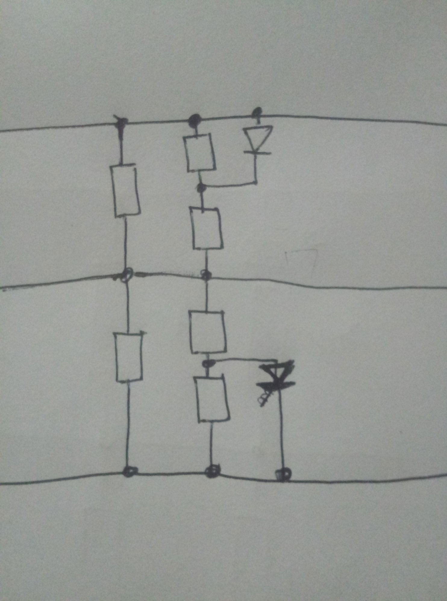

Witam..mam taki problem że nie do końca łapie ten cały dzielnik napiecia w zależności od konfiguracji...dajmy na to że mamy taki układ jak na rysunku IMAG0621.thumb.jpg.d0868532b385fe698e81ba59e0d80bdf.jpg
to czy rezystory ledów też będą uwzględnione w podziale napięć? W sensie czy ich wartości się z sumują z tymi 5k i na dzielniku 5k+5k uzyskam inne napięcie... Wiem że pytam o totalne podstawy ale już taką banie mi zrobił taki prosty układ z tl431 że muszę uzyskać "twardą" odpowiedź 😜

Odpowiem swoim rozwiązaniem: uruchamiam jakiś program do symulacji obwodów, rysuję obwód i sprawdzam wyniki xD Jestem zbyt leniwy by liczyć na papierze, kiedy mogę to zrobić na komputerze 10x szybciej i 100x mniejszą szansą na błąd.
Rezystory równoległe do diody można praktycznie pominąć, bo większość prądu przejdzie przez diodę, która w tym przypadku będzie niczym zwarcie. (idealna dioda nie ma rezystancji)
Więc upraszcza się to do schematu z samego początku 😉

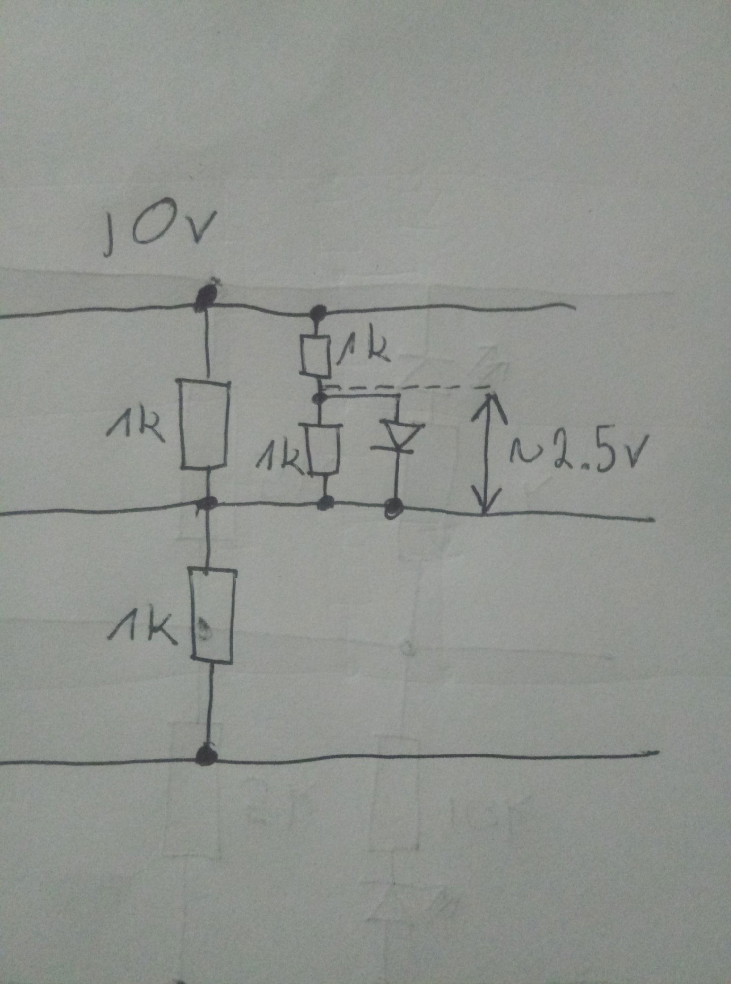

Tfu tfu.. pomyliłem się i faktycznie oba schematy są w zasadzie tym samym... chodziło mi o takie coś..IMAG0623.thumb.jpg.3629ee15b2c95043e6a5fce96a150955.jpg
To na diodzie będę teraz miał 2.5v tak? (Pomijam Fakt że nie uwzględniłem wplywu "małego" dzielnika na finalne napięcia "dużego" dzielnika..
Ps... znów się zakręciłem... oczywiście rozumiem pominięcie jednego rezystora przy dzielniku diody w kwestii obliczenia prądu...liczy się tylko rezystor szeregowy z diodą..

Napięcie na diodzie będzie jakieś 1.5V. Rezystancja diody i rezystora z nią równoległego wynosi 0 Ohm. (Wstaw sobie do równania na rezystory równoległe wartości 1000Ohm i 0Ohm (dioda)).
Reszta to zwykłe wyliczanie układu rezystorów.
Rezystancja idealnej diody jest równa 0 Ohm. Diody rzeczywistej jest zbliżona do 0 Ohm. [w kierunku przewodzenia]
Chodzi o spadek na diodzie rozumiem...ale z tego dzielnika uzyskam te ~2.5v jak na rysunku, czyli powiedzmy 1.5v- dioda + 1v-rezystor
Ps...o nie..chyba znowu źle mówię 😕 jedna na rezystorze będzie 3.5v...chyba

Jeszcze trochę niedokładnie, ale już lepiej 😛 Jeżeli dobrze pamiętam to jakieś 3.8V na górnej połowie dzielnika i reszta na dolnej.

Łoo panie...😉hehe no szkurde a na dzielniku ma być 2.5v i jak diodę wywalę to tyle jest (mam ćwiartkę napięcia)...czyli teraz tak.. jeśli chcę zasilać diodę z 2.5v to kombinowanie "małym" dzielnikiem mi nic nie da bo prąd popłynie sobie przez R-led przez co zawsze led będzie zasilany z ~5v (połowy "dużego" dzielnika), więc jeśli bym chciał te wredne 2.5v mieć dla leda to np. z wyjscia dzielnika powinienem dorzucić kolejny rezystor i wtedy już będzie 2.5v dla tego rezystora i leda "do podziału"......... jakoś tak może być??
I jeszcze wracając do tego schematu..powiedzmy że z tego "małego" dzielnika chce zasilać coś innego niż diode (komparator,tranzystor,wzmacniacz itp) to te wymienione urządzenia będą widzieć to napięcie 2.5v czy coś inaczej znów??

Od kiedy to dzielnik napięcia służy do zasilania czegokolwiek? z dzielnika możesz podawać napięcie na wejście komparatora/wzmacniacza/czegokolwiek, ale do zasilania to się on niespecjalnie nadaje...
Poza tym trochę się chyba zagubiliście w obliczeniach.
Po pierwsze - dioda jest elementem nieliniowym, i trudno tu mówić o jakiejś "rezystancji" (takie najbliższe bardzo naciągane stwierdzenie to "rezystancja jest zależna od prądu") i prawo Ohma nie ma tu zastosowania.
Po drugie: diodę w obliczeniach można w pewnych warunkach (gdy prąd płynący przez diodę jest większy od zera i nie przekracza maksymalnego prądu diody) potraktować jako źródło napięciowe (prąd i napięcie bierzemy z karty katalogowej lub przybliżamy na podstawie typu diody). Wtedy pozostaje tylko proste obliczenie (o obliczaniu obwodów to jakieś tony makulatury stworzono, za moich czasów uczyli tego w ogólniaku) i sprawdzenie, czy obliczone prądy mieszczą się w zakresie dopuszczalnym do obliczeń.
Ot, i tyle.

Ja się zastanawiam tak czysto co do terminologii czy to, co było na pierwszym rysunku, to w ogóle formalnie dzielnik napięcia? Każde topologie równoległe i szeregowe da się wyliczyć, wiadomo. Ale czy ten sens czegoś tak prostego jak dzielnik nie polega ideowo na tym, że interesuje się tudzież obciąża tylko jedną część, tj. mamy dwa rezystory między plusem a minusem zasilania (czy tam inną różnicą potencjału do podzielenia) i jeden nowy punkt potencjału między nimi wzięty dalej i to wtedy nazywa się dzielnikiem? A nie to, że na rysunku ktoś narysuje wszystko w taki sposób, że są dwa rezystory obok siebie i przewody, przypominając dzielnik?

Wyjście dzielnika sobie tylko tak "wisi"😉 tak mi się narysowało...teraz tak patrząc na pierwszy rysunek to mi się już wszystko poplatało🙃 z tych R utworzy się jeden dzielnik, a pomiędzy tym dzielnikiem i +/- będę miał ledy w szeregu...tak?
W efekcie wyjdzie coś co - jak napisał @trainee - bardzo ładnie da się policzyć, ale z dzielnikiem nie ma nic wspólnego.
No, chyba że zamiast 5k dasz 5Ω - wtedy będzie to można nazwać dzielnikiem z podłączonymi w dziwny sposób ledami 😉

Ja Cie kręcę...no niby taki prosty temat wręcz totalna podstawa elektroniki, a jednak ciężko mi to idzie 😢😅 no jak nie wyjdzie dzielnik?? Mam tam powiedzmy szeregowo led/r/r/led...gdzie r mają równo po 1k..teraz mierząc na samym dzielniku za ledami mam napiecie zasilania minus spadek napięcia na led razy dwa...czyli powiedzmy Vcc 12v - 1.5v -1.5v = 9v i z takiego napięcia jest zasilany mój dzielnik co przy jednakowych rezystorach da na wyjsciu połowę zasilania czyli 4.5v...no tak? więc to chyba jest dzielnik😔🙃🤔
