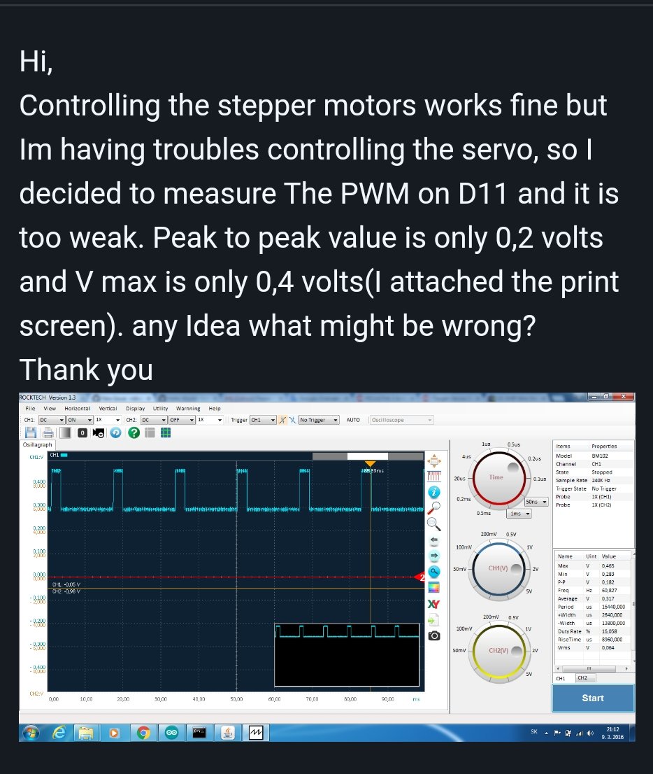

Gdy chcę przesunąć serwo w osi Z o 30 °, to ciągle się obraca.
@fireaxx551 witam na forum 🙂 Jeśli serwomechanizm faktycznie ciągle się obraca (o 360°) to znaczy, że masz zły serwomechanizm. Typowy serwomechanizm pracuje tylko w zakresie ~+/-90° i wtedy można ustawić jego pozycję. Jeśli masz serwa przystosowane do ciągłego obrotu to nie będziesz miał takiej możliwości.
