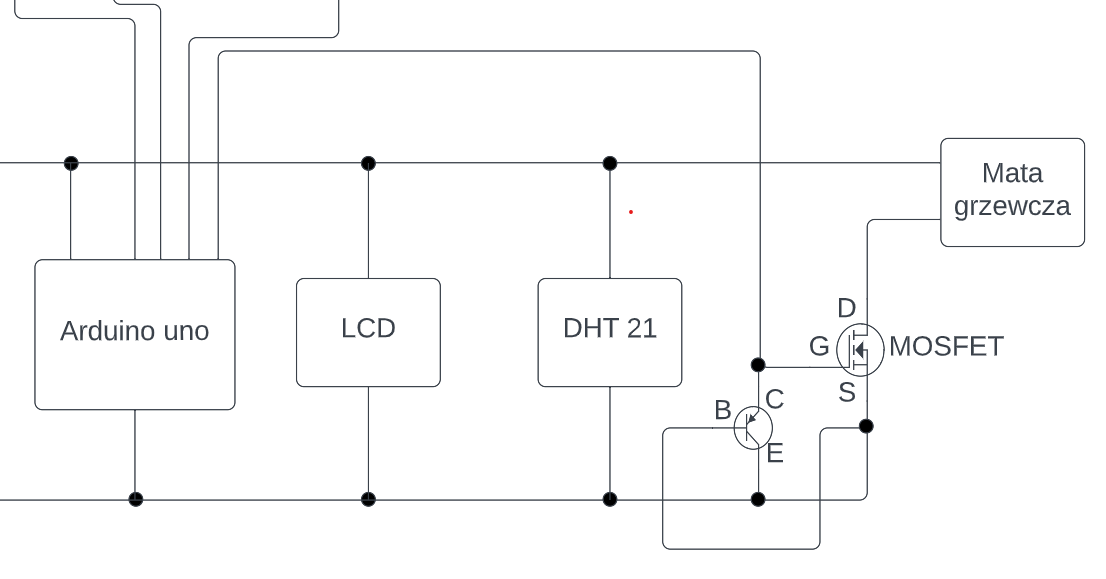

Pytanie, jakich użyć zabezpieczeń oraz gdzie powinny się znajdować?

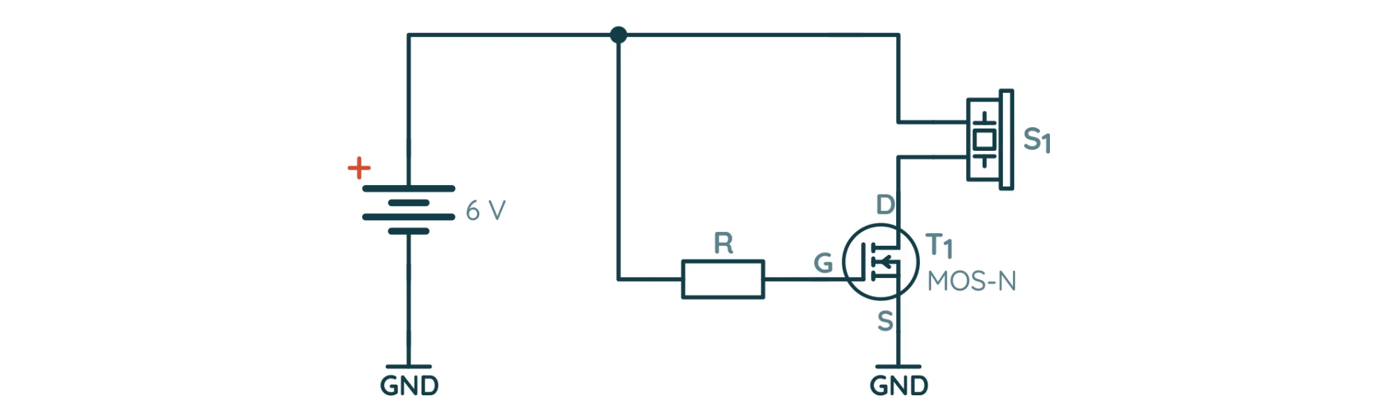

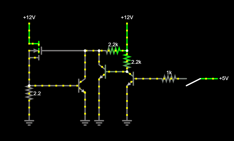

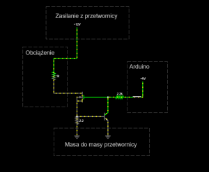

OCP na wyjściu z MOSFET'a. Jest to zwykły tranzystor bipolarny z rezystorem: https://tinyurl.com/25n5ffrc
W tym przypadku maksymalny prąd to jakieś 250-300mA. Arduino wpinasz zamiast 12V po prawej stronie, ale  tranzystor będzie działał wolniej i może się nie otworzyć całkowcie.
Imax = 0.6V / R (W schemacie 2.2Ohm)
By zapobiec spowolnieniom i zapewnić całkowite otwarcie możesz dodać mostek tranzystorowy przy Arduino (ew. transoptor, ale to bardziej skomplikowany temat).
(Sam korzystam zwykle z tych dwóch schematów 😉, ten drugi czasami może wymagać dopasowania wartości rezystorów albo dodania diód ochronnych na bazy BJT)
https://tinyurl.com/24cbed88
[schemat]

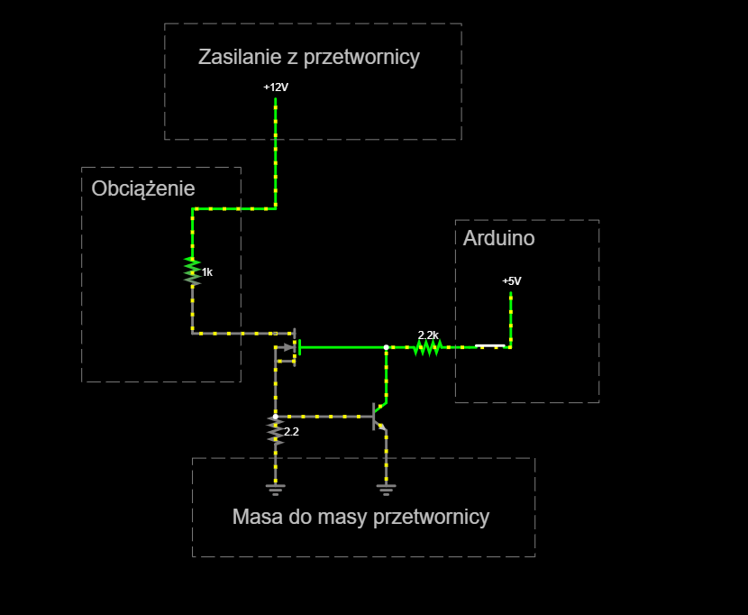

Przepraszam, nie rozumiem tego do końca, nie umiem odnieść twojego pierwszego schematu do mojego. Nie wiem gdzie mam umieścić tranzystor bipolarny z rezystorem, czy mógłbym poprosić o dodatkowe wskazówki?
  • czy chodzi o rezystor, który powinien być między bramką sygnałową arduino a nóżką gate w tranzystorze?
  • lub może ten tranzystor powinien znajdować się między nóżką drain a urządzeniem?
Próbowałem to jeszcze odnieść do tego schematu:
Edytowano przez Telfexo

2 godziny temu, Telfexo napisał:
czy o to chodziło?

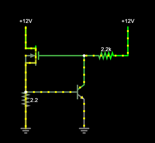

Tak, ale ten rezystor między bramką BJT i masą jest dość istotny, bo określa maksymalny prąd płynący przez MOSFET'a zgodnie ze wzorem:
3 godziny temu, H1M4W4R1 napisał:
Imax = 0.6V / R
Tak jak użyłem tam 2.2R to maksymalny prąd wyniesie ok. 273mA (0.6V/2.2Ohm)

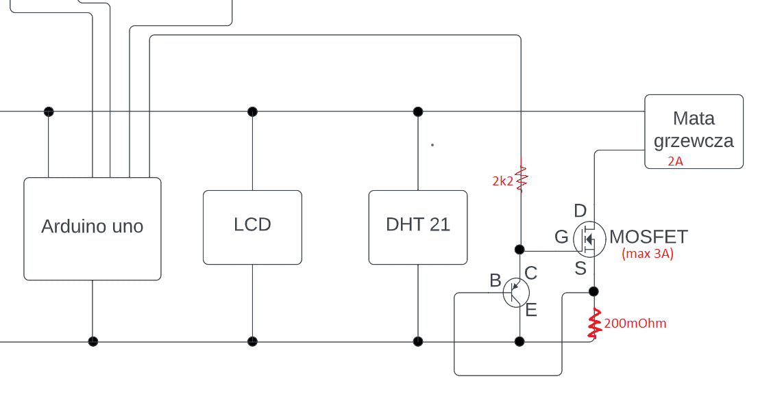

wycinek.png.31c5a8c35f5855c8b11e46f2c2c018f5.thumb.png.f1e77559a9faf83c2a69417a9cefb6ab.png
Rezystor 2200 Ohm (2k2) zabezpiecza Arduino przed spaleniem poprzez zwarcie pinu wyjściowego do masy, co może bardzo łatwo nastąpić jeżeli np. ktoś przebije matę grzewczą kawałkiem metalu. Dodatkowo pełni rolę pull-up'a w przypadku, gdy zadziała zabezpieczenie nadprądowe (nasz dzielny tranzystor BJT).
Mata grzewcza pobiera 2A, bierzemy poprawkę na chińczyka i liczymy rezystor zabezpieczający dla 3A. Wychodzi 200mOhm i ten rezystor też jest istotny, gdyż inaczej obecność tego tranzystora nie ma znaczenia.
Jeżeli dalej nie rozumiesz, to lepiej idź za radą kolegi @ethanak'a i użyj gotowych modułów 😉

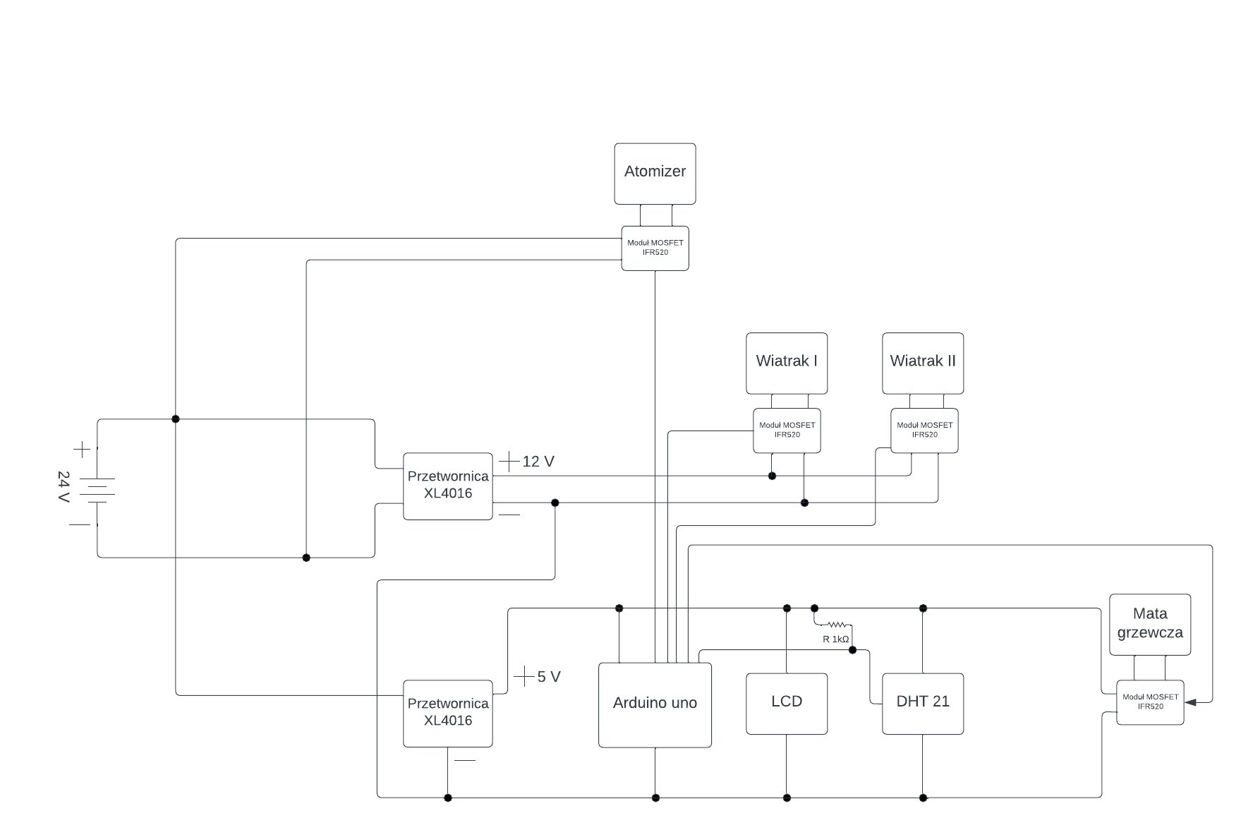

@ethanak Czy mógłbym Cię poprosić o pomoc w dokończeniu mojego projektu?
Oj źle trafiłeś 😉 Zaraz dostaniesz wywód o tym, że kolega ethanak odpowiada tylko z własnej dobrej woli i nie będzie tego za Ciebie robił. Najlepiej zamieścić to w odpowiednim dziale forum, albo zrobić nowy post.
14 minut temu, Telfexo napisał:
W związku z tym może faktycznie powinienem użyć gotowych podzespołów?
Jak robisz coś dla siebie to dużo lepiej użyć gotowców, sam często tak robię z lenistwa, nawet jak ogarniam coś "dla kogoś", bo jest łatwiej to potem naprawić.
Jest lub było takie forum ELEKTRODA, widziałem jedynie memy xD

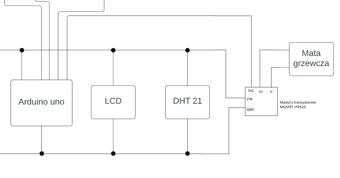

Czy jak użyje wspomnianego modułu MOSFET to czy któraś z tych rzeczy co dodałeś w zedytowanym przez Ciebie @H1M4W4R1 wycinku schematu powinna się znaleźć w niżej zaprezentowanej obecnej sytuacji?:p
Nie bez powodu nazywa się to moduł 😄 Wszystko co niezbędne powinno być wbudowane. Teoretycznie zabezpieczysz tylko Arduino, ale przetwornica powinna mieć zabezpieczenie nadprądowe. Tak więc sam moduł powinien wystarczyć.

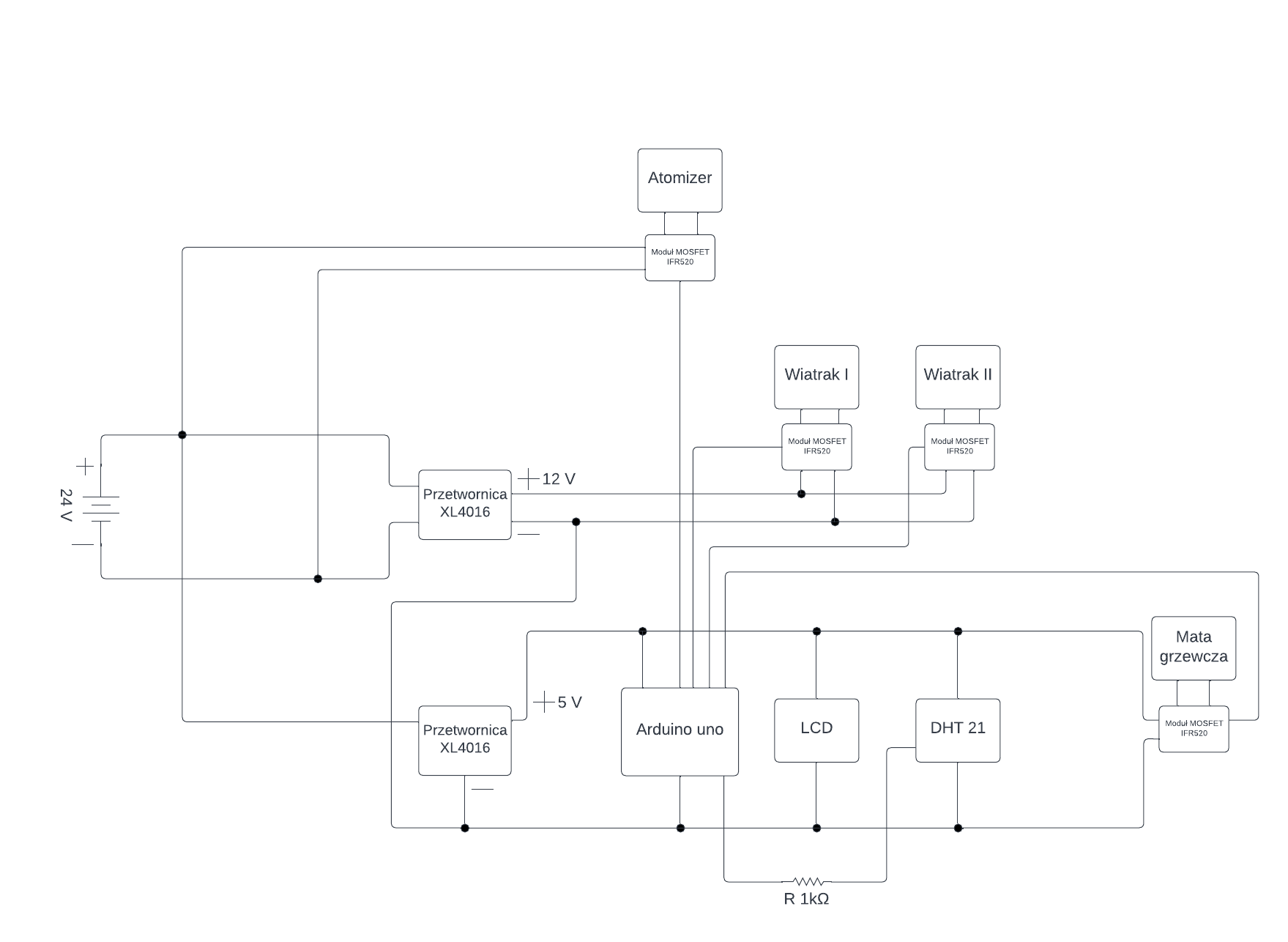

@H1M4W4R1 czy mógłbyś sprawdzić schemat po poprawkach?
W opisie przetwornicy XL4016 jest napisane:
Cytat
Układ nie posiada zabezpieczenia przed odwrotną polaryzacją napięcia wejściowego. Jeżeli jest taka potrzeba, na wejściu należy zamontować diodę. Przy wykorzystaniu przetwornicy do ładowania akumulatora, należy wyjście przetwornicy zabezpieczyć diodą (aby akumulator nie zasilał przetwornicy przez jej wyjście).
Czy powinienem zastosować jakieś zabezpieczenie?
Pomyśl...
Czy istnieje możliwość odwrotnego podłączenia zasilania? Raczej nie, prawda?
Czy ładujesz tym jakieś akumulatory? Na schemacie ich nie widzę, więc pewnie nie...
A rezystor przy DHT jest oczywiście źle podłączony. @H1M4W4R1 albo koledze wytłumaczysz co to jest rezystor podciągający (chociaż nie wiem po co), albo po prostu powiesz gdzie go podpiąć i jak (ja się nie podejmuję, braki w apteczce w sekcji "środki uspokajające").
Mi też zaczyna brakować…
@Telfexo rezystor podciągającą wpinamy między przewód zasilający, a przewód sygnałowy. W skrócie: rezystor 1K na Twoim schemacie zastępujesz zwarciem, a dorysowujesz go między 5V i linią, na której aktualnie się znajduje.
Pozostały dwie kwestie: 1. jak chcesz komunikować się z LCD, ale to raczej szybko rozwiążesz modułem I2C... No i 5V dla VIN na Arduino nie starczy, a jak wepniesz je w szynę 5V to spalisz kilka podzespołów. Przepnij Arduino do 12V i dorysuj konwerter I2C do ekranu i powinno być OK, ale wtedy przydałoby się, by ktoś jeszcze to sprawdził
