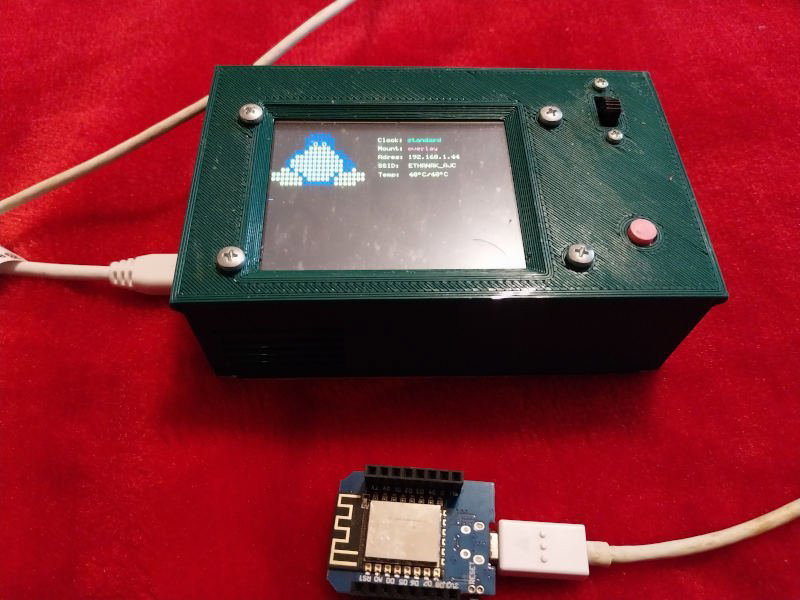

Ponieważ mam taką miłą przenośną konsolkę z RPi na pokładzie postanowiłem użyć jej jako zdalnego programatora.
Oczywiście nie trzeba tam żadnych ekranów czy głośników - na dobrą sprawę wystarczy RPi Zero W, przejściówka USB-OTG i jakieś zasilanie. Trzeba tylko uważać, bo niektóre "oszczędnościowe" Wemosy nie mają diody zabezpieczającej USB, tak więc jeśli siedzą w jakimś zasilanym układzie trzeba się przed tym zabezpieczyć. Ja sobie zrobiłem kiedyś (do drukarki na Arduino) przelotkę USB z niepodłączonym zasilaniem - nadała się idealnie.
Oczywiście najprostsze by było zainstalowanie arduino-cli na RPi - ale takie rozwiązanie nie jest zbyt szczęśliwe. Po pierwsze, trzeba by byłó jakoś synchronizować biblioteki i płytki na obu komputerach (tzn. na tym, na którym pracujemy i na zdalnym), po drugie nawet nie chcę myśleć ile trwałaby na RPi Zero W kompilacja programu, który kompiluje się na moim blaszaku 20 minut.

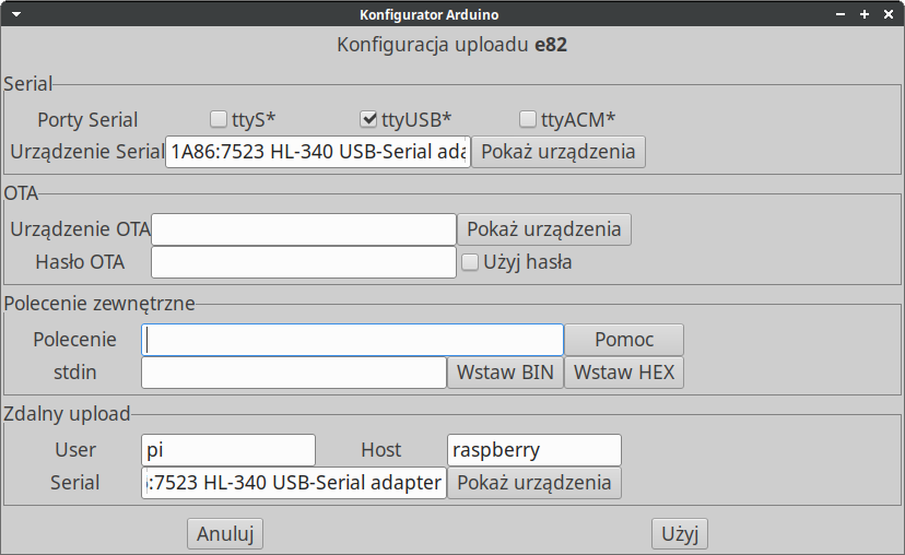

W konfiguratorze uploadu dochodzą trzy dodatkowe pola: user, host i serial. Pole user może być puste jeśli ssh jest skonfigurowany tak, że łączy się jako właściwy użytkownik. Wypełnienie pola serial może być zautomatyzowane (czyli "pokaż urządzenia" i kliknięcie właściwego).
I tu uwaga: malinka powinna być skonfigurowana tak, aby logować się bez hasła (kluczem ssl)!
Polecenie ardu przyjmuje nowe argumenty:
ardu -rmt
To polecenie przesyła skompilowany program na RPi i uruchamia funkcję uploadu do podłączonej płytki
ardu [-r] [-b <prędkość>] -rterm
To polecenie uruchamia prosty terminal serial. Prędkość to domyślnie 115200. Opcja -r uruchamia terminal poprzez wrapper readline (konieczna instalacja rlwrap na głównym komputerze) - z reguły wygodniejsze choć nie zawsze.
