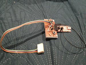

Nie zauważyłem problemów z zasilaniem. A widzę że obie przejściówki są na tych samych modułach ft232r. Co nie zmienia faktu że dodanie tego stabilizatora 3.3V byłoby bardziej poprawne.
W sumie dopiero teraz zajrzałem w notę i jest napisane max 50mA. Że też nie zwróciłem na to uwagi wcześniej.

Dobry pomysł ze stabilizatorem. Zrobiłem coś podobnego przy okazji czytaka, sprawdza się przy programowaniu esp32/esp8266 wlutowanych w płytkę (zasilanie mam niepodłączone). Na razie straszna prowizorka, wrzucę fotkę jak będę w domu.
Do poprawienia: wyrzucić tranzystory i wstawić jakiegoś attiny z szuflady (wciśnięcie boot powinno zrobić reset), no i przystosować do współpracy z esptool-ftdi (wtedy nie muszę lutować dodatkowych pinów do modułu ftdi, wystarczą te co ma).
Oczywiście stabilizator będzie, odłączany i zabezpieczony diodą.
Nie wiem skąd mi się ubzdurało że można tam pociągnąć 100mA. Niestety nota katalogowa FTDI nie pozostawia złudzeń ( do 50mA ). Poszedłem taką drogą bo na drutach działało to już tak zostawię 😉 no i zostanie bo to tylko do programowania i wstępnych testów ma służyć.
Jak to widzisz? Tiny nasłuchuje TX i po jakieś specjalnej kombinacji wystawia reset?
Co do samej tu opisanej konstrukcji: na pewno powstanie pokrywka na całość tak abym mógł to bez obaw wrzucić do torby z komputerem, teraz istnieje możliwość że wyłamie się zamontowany ESP bo niema żadnej podpory od strony anteny.

14 minut temu, _LM_ napisał:
Jak to widzisz
Tu nie trzeba żadnych kombinacji. W tym co mam są po prostu dwa tranzystory w klasycznym układzie jak w nodemcu czy devkitach i przyciski boot/reset podające bezpośrednio gnd na gpio0/reset ESP. Attiny jest tylko po to, żeby przytrzymanie boot przez powiedzmy sekundę zrobiło sekwencję boot low - reset low - reset high - boot high (bez konieczności wciskania reset).
Zmodyfikowany esptool pozwala na użycie pinów CTS/DTR zamiast RTS/DTR do wejścia w tryb programowania (patrz esptool-ftdi nra githubie).

Dla mnie tranzystory też są wystarczająco dobre. W całym procesie programowania nie ma potrzeby ręcznego naciskania czegokolwiek (przynajmniej w arduino IDE). Linie RTS/DTR są tak wysterowane, że wszysko przebiega bezproblemowo.
