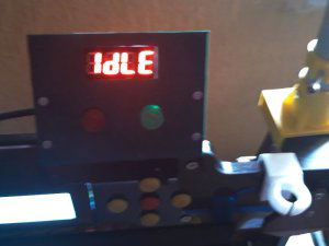

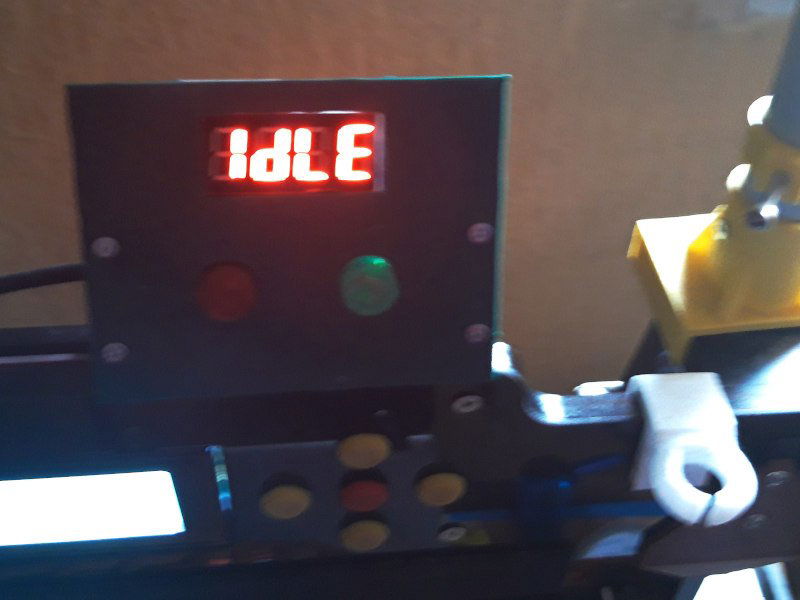

Przystawka do Octoprinta V2.0
Mały update: ponieważ na ścianie wisi mi centralka z kedrigernem na pokładzie postanowiłem użyć jej jako zdalnego wskaźnika stanu drukarki - co jest szczególnie ważne w przypadku, gdy drukuję coś z kilku warstw różnych filamentów, chcę wiedzieć kiedy mam przyjść i zmienić filament, a drukarka stoi w drugim końcu mieszkania.
Chwila toboty... i jest!
