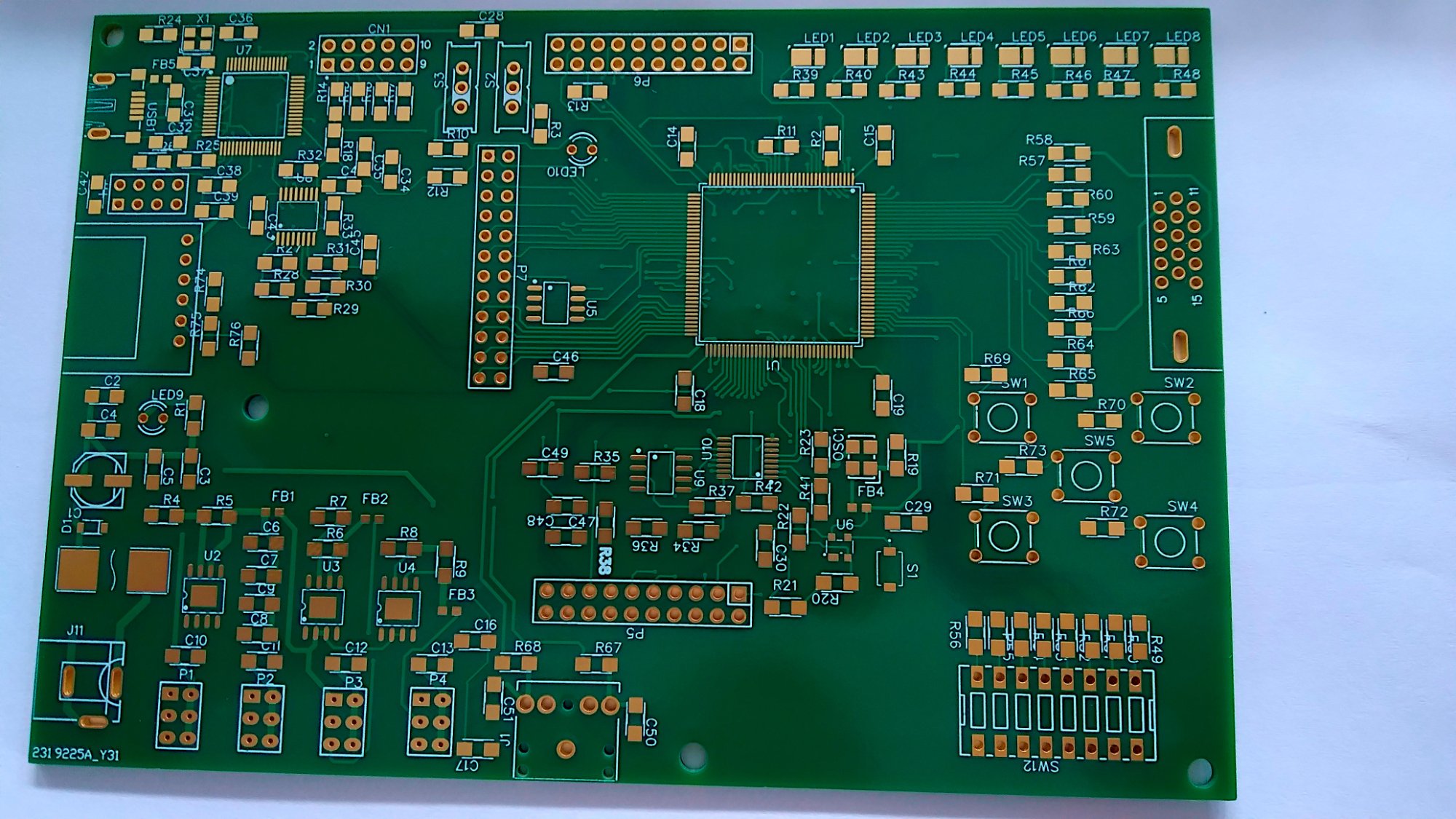

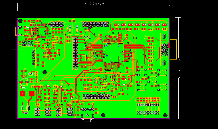

Dnia 7.09.2023 o 09:58, FlyingDutch napisał:
dzisiaj przyszła płytka drukowana do tego zestawu FPGA. Jak przyjdzie układ FPGA i uruchomię zestaw to dam znać.
Rozumiem, że to prototyp i mało czasu, ale żeby aż tak go skąpić na projekt?
  • Wielki bałagan w oznaczeniach na PCB... lutowanie będzie "bardzo przyjemne". O ile to 0805+ to jeszcze jakoś ujdzie, ale w przypadku 0402 albo 0201 to łatwa droga do spalenia najdroższego jej elementu 😄
  • Brak przelotek masy kompensujących indukcyjność przelotek sygnałowych i zasilających. Powinny one być umieszczone blisko siebie.
  • Brak obwódki z przelotek na brzegu płytki drukowanej. Skończy się to zamianą brzegu PCB w antenę kierunkową 😉
  • Jeżeli masz miejsce to go użyj. Ścieżki powinny być jak najdalej od siebie, by zapobiegać tzw. Cross-Talk'owi. Na wysokich częstotliwościach wystarczy 1cm w odległości 10mil, by wyciągnąć 1.65V cross-talku między dwoma ścieżkami 3.3V.
  • Gdzie wylewka masowa (chyba, że robiłeś kontrolowaną impedancję w trybie non-coplanar, wtedy wybaczam)
  • Dlaczego robiłeś routing mocy zamiast użyć wylewki na spodzie (jeżeli to są 4 warstwy) lub na jednej z wewnętrznych warstw (6+)?
  • Nie widzę spodu płytki, ale raczej jest pusty. Nie warto było przerzucić kondensatorów "decoupling" na spód? Oszczędność miejsca, łatwiejszy routing, a na dodatek mniejszy rozmiar płytki. (I prawdopodobnie mniejsza odległość od podległego im pinu). No i ta ilość ma moje oko jest tak sporo za mała...
  • Brak przypięcia padów odprowadzających ciepło do masy (chyba że to jakiś dziwny komponent, który ma tam coś innego, ale szczerze wątpię).
Tyle widać na pierwszy rzut oka. Sorki, że wcześniej nie dałem znać, ale post mi jakoś przeleciał, a szukałem dzisiaj informacji/schematów referencyjnych o GW1N.

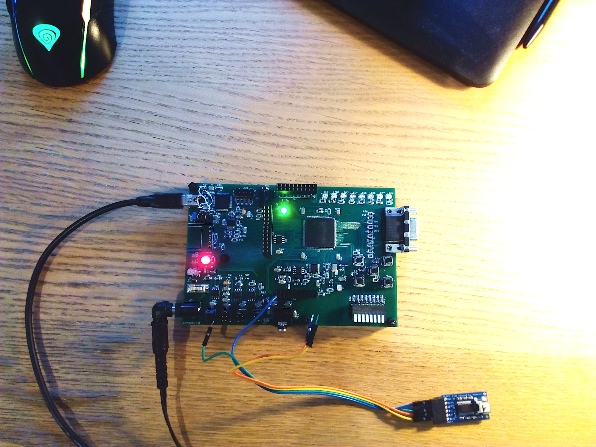

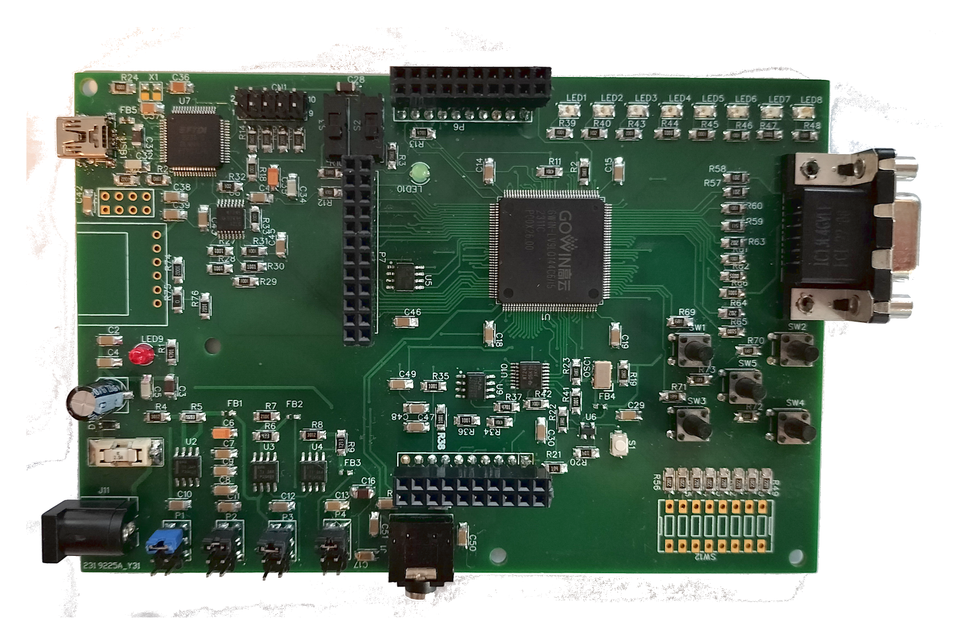

Cześć,
dzisiaj miałem czas, żeby polutować płytkę developerską FPGA- nie mam jeszcze wszystkich elementów, ale najważniejsze są. Brakuje DIP-Switch (8 pozycji), kwarc 12 MHz dla układu FTDI, moduł karty uSD z SPI - reszta jest wlutowana. Ta wersja płytki była zaprojektowana wyłącznie do tego, aby sprawdzić schemat ideowy - jeśli poszczególne układy będą działać poprawnie - wdrożę większość z punktów o których pisał kolega @H1M4W4R1. Teraz masa jest wylana na jednej z warstw wewnętrzbnych, docelowo masa będzie także wylana na warstwie górnej i dolnej i krawędzie płytki będą ekranowane masą z przelotkami. Tak wygląda polutowana płytka:
Złącza GPIO (Goldpin sa wlutowane na długich pinach, tak aby łatwo można się było wpiąć oscyloskopem lub analizatorem stanów logicznych). W tej wersji w ogóle nie przejmowałem się emisja fal elektromagnetycznych z płytki, ale w docelowej wersji będzie to mocno ulepszone.
Będę uruchamiał poszczególne układy i dam znać, czy działają. Jestem ciekaw czy pamięci PSRAM i SPI Flash będą działały poprawnie. Docelowo chciałbym móc uruchomić na tej płytce projekty soft-processora RISC-V:

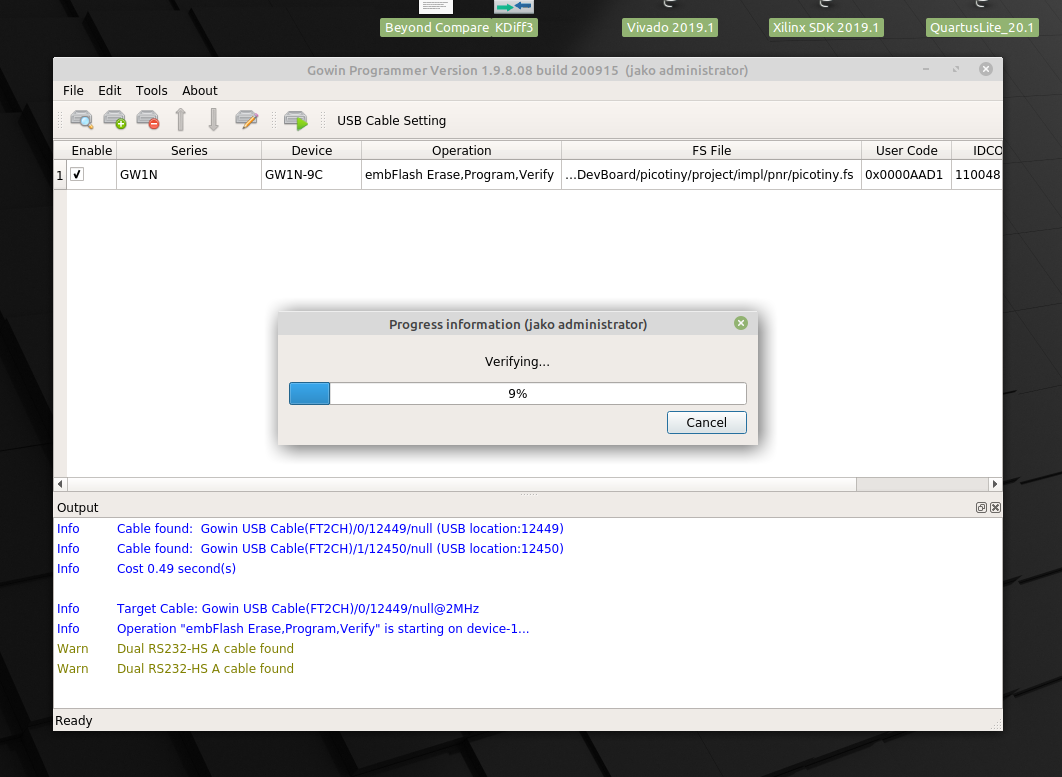

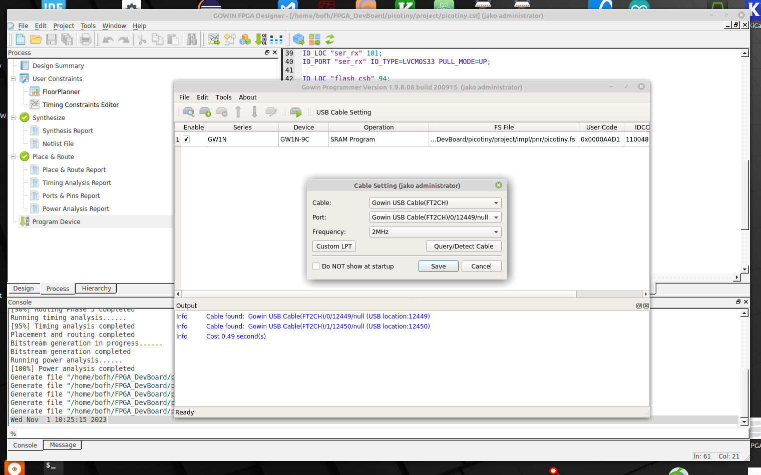

Update: jak na razie sprawdziłem programowanie płytki za pomocą prostego programu migającego 8-mioma diodami LED. Płytka poprawnie programuje się poprzez złącze JTAG i zewnętrzny programator firmy Gowin. Brakuje mi na razie kwarcu 12 MHz do układu FTDI, aby sprawdzić poprawność programowania poprzez złącze USB 2.0. Przez JTAG programuje się poprawnie we wszystkich trybach - czyli:
1) SRAM
2) Internal Flash (z układu FPGA)
3) External Flash (IC podłączony do FPGA przez SPI)
Pozdrawiam
Uważaj z tym, bo to mocno wpływa na impedancję ścieżek 😉 Możesz wpaść tutaj po więcej przydatnych notatek:
To coś jest wbrew pozorom bardzo tolerancyjne 😉 To nie USB HS / PCIe... Chociaż rozumiem niechęć do dopasowywania długości ścieżek, EasyEDA ma to tragicznie rozwiązane, ale Altium za to jest za drogi, a ten darmowy Altium (CircuitMaker czy jakoś tak) nie ma podstawowych funkcji jak footprinty IPC czy room'y...

14 minut temu, Gieneq napisał:
Ciekawa uwaga, ostatnio jak robiłem przy pamięciach z równoległymi magistralami, wyszło że prędzej będą problemy przez złe przylutowanie układu.
To tylko 133MHz bardzo tolerancyjne na skew. W przypadku USB HS max to 15ps i długość ścieżki do 75mm. Przy SPI można być trochę mniej subtelnym.

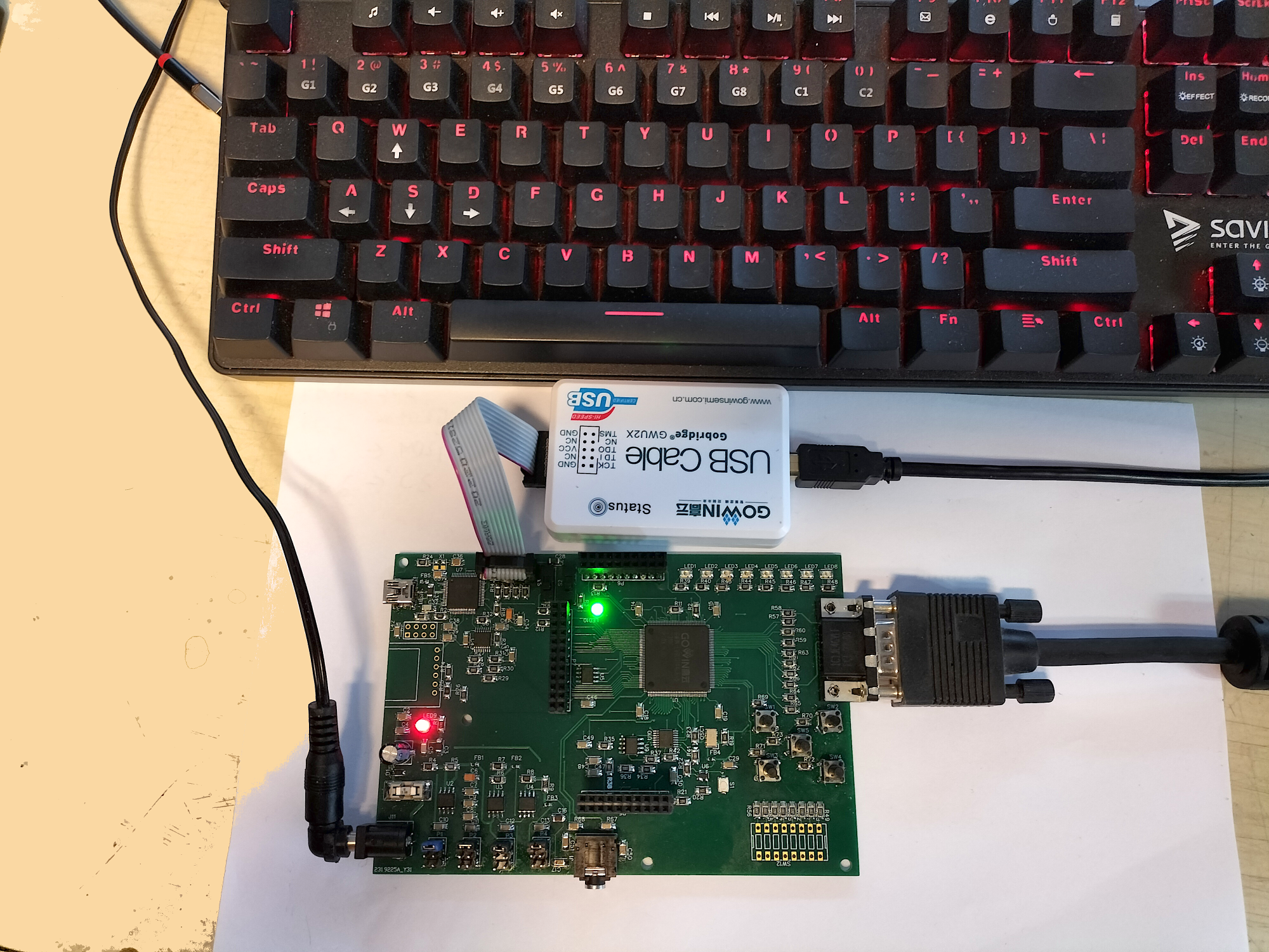

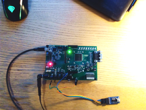

Cześć,
dzisiaj sprawdziłem działanie  diod LED (8 sztuk) i działają OK. Programowanie przez złącze JTAG zewnętrznym programatorem (Gowin Cable) działa poprawnie - także programowanie zewnętrznej kostki Flash SPI. Aby sprawdzić poprawność działania przycisków (5 sztuk Tactile-Switch) i wyjścia VGA uruchomiłem projekt gry "Breakout" na tej płytce developerskiej i działa ona poprawnie. Tutaj link do projektu "Breakout" na Forbocie:
W wersji projektu dla płytki FPGA "Tang Nano" wystarczyło w projekcie (Gowin EDA) zmienić jedynie plik "constraint file" (breakout.cst) z fizycznym mapowaniem pinów układu FPGA (i typ układu FPGA używanego w projekcie na GW1N-LV9LQ144C6/15). Gra działa na tym zestawie FPGA całkiem poprawnie:
Teraz będę próbował uruchomić na tej płytce sterownik pamięci PSRAM (8 MB pseudo-RAM) dla kostki pamięci podłączonej do FPGA przez SPI. Jeśli to się uda to postaram się uruchomić jakiś prosty soft-processor na zestawie FPGA. W archiwum zip projekt gry "Breakout" dla tej płytki.

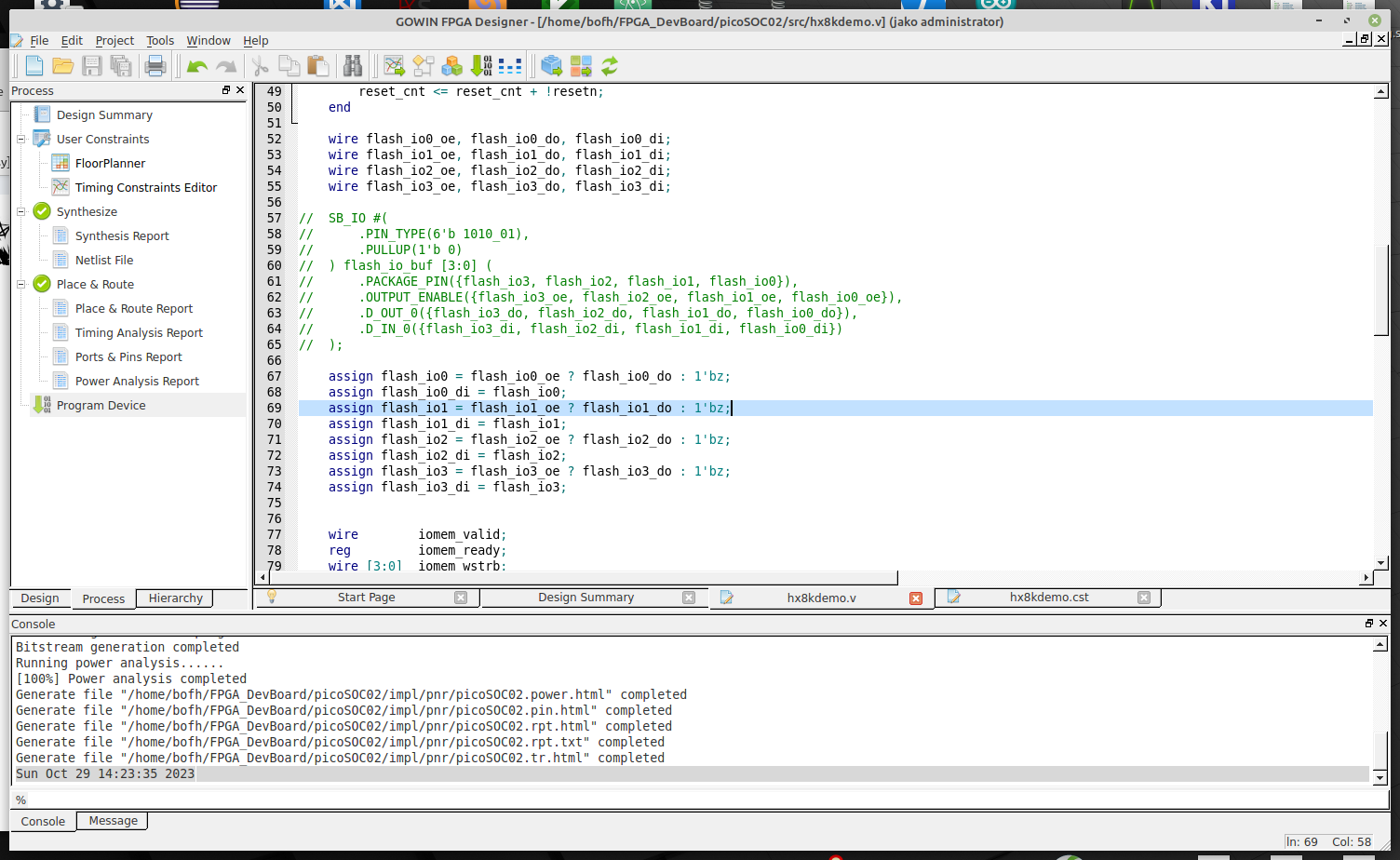

Cześć,

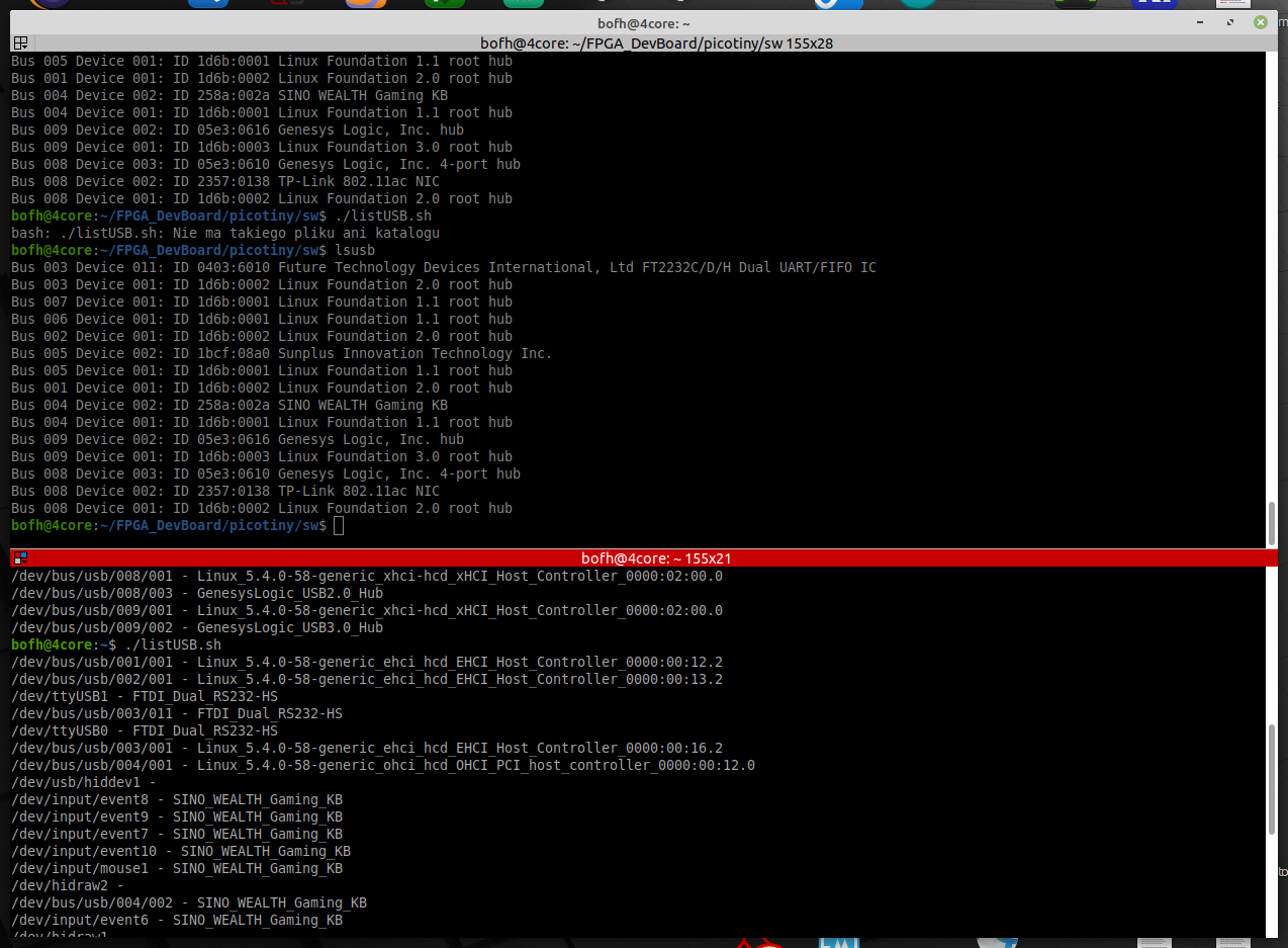

dzisiaj chciałem wypróbować RISC-V soft procesor o nazwie "picorv32" - patrz link:
https://github.com/YosysHQ/picorv32
Napotkałem problem z klonowaniem repzytorium Github'a dla "Toolchain RV32I" (skróśny kompilator + narzędzia) z tego repozytorium:
https://github.com/YosysHQ/picorv32#building-a-pure-rv32i-toolchain
Postępowałem zgodnie z instrukcjami z podanej strony (mój OS to linux Mint 20.1). Wszystko szło OK do tej instrukcji (kopiowanie pod-repozytoriów):
git submodule update --init --recursive
Podczas klonowania repozytoriów zawsze występuje timeout prowadzący do fatalnego błędu - patrz wyjście z consoli Linux'a:

update
W międzyczasie gdy leci build dla toolchain'a dla RISC-V postanowiłem zapoznać się z projektem soft CPU "picorv32". Poczytałem trochę o tym softcore i przyjrzałem się plikowi  "picorv32.v" - jest to główna implementacja dla tego CPU. Niestety moduł picorv32 zawiera ponad 200 pinów I/O, ma nie obudowane magistrale adresowe i danych - przez co nie nadaje się do bezpośredniej implementacji na układzie FPGA. Link do repo Github'a:
https://github.com/YosysHQ/picorv32/tree/master
Natomiast w podkatalogu "picosoc" tego repozytorium:
https://github.com/YosysHQ/picorv32/tree/master/picosoc
znaduje się prosty SoC oparty na picorv32 z obudowanymi magistralami i kilkoma peryferiami (miedzy innymi UART'em). Były tam wersje "picosoc" dla zestawów FPGA:
1) https://www.latticesemi.com/Products/DevelopmentBoardsAndKits/iCE40HX8KBreakoutBoard.aspx
2) https://www.crowdsupply.com/1bitsquared/icebreaker-fpga
Wybrałem przykład dla pierwszej płyty ponieważ druga płytka "IceBreaker" była oparta na układzie FPGA, który posiada wewnętrzną pamięć RAM, której nie mamy w układzie FPGA firmy Gowin. Trzeba było oczywiście trochę przystoswać projekt do tego zestawu FPGA opartego na układzie firmy Gowin.
W module "hx8kdemo.v" należało zamienić użycie prymitywu z FPGA Lattice na uniwersalny kod Verilog. Zamianie uległ fragment kodu:
SB_IO #(
		.PIN_TYPE(6'b 1010_01),
		.PULLUP(1'b 0)
	) flash_io_buf [3:0] (
		.PACKAGE_PIN({flash_io3, flash_io2, flash_io1, flash_io0}),
		.OUTPUT_ENABLE({flash_io3_oe, flash_io2_oe, flash_io1_oe, flash_io0_oe}),
		.D_OUT_0({flash_io3_do, flash_io2_do, flash_io1_do, flash_io0_do}),
		.D_IN_0({flash_io3_di, flash_io2_di, flash_io1_di, flash_io0_di})
na
   assign flash_io0 = flash_io0_oe ? flash_io0_do : 1'bz;
    assign flash_io0_di = flash_io0;
    assign flash_io1 = flash_io1_oe ? flash_io1_do : 1'bz;
    assign flash_io1_di = flash_io1;
    assign flash_io2 = flash_io2_oe ? flash_io2_do : 1'bz;
    assign flash_io2_di = flash_io2;
    assign flash_io3 = flash_io3_oe ? flash_io3_do : 1'bz;
    assign flash_io3_di = flash_io3;
Poza tym trzeba było utworzyć plik "physical constraint file "hx8kdemo.cst" z mapowaniem pinów dla płytki developerskiej na układzie  GW1N-LV9LQ144c6/15. Tutaj ten plik:
IO_LOC clk 98;
IO_LOC flash_csb 94
IO_LOC flash_clk 93
IO_LOC flash_io0 95
IO_LOC flash_io1 96
# for QSPI mode the flash chip on the iCE40-HX8K Breakout Board
# must be replaced with one that supports QSPI and the IO2 and IO3
# pins must be soldered to T9 and P8 (center on J3)
IO_LOC flash_io2 90
IO_LOC flash_io3 88
IO_LOC ser_tx 102
IO_LOC ser_rx 101
# left on J3
IO_LOC debug_ser_tx 100
IO_LOC debug_ser_rx 99
# right on J3
IO_LOC debug_flash_csb 87
IO_LOC debug_flash_clk 86
IO_LOC debug_flash_io0 85
IO_LOC debug_flash_io1 84
IO_LOC debug_flash_io2 83
IO_LOC debug_flash_io3 82
IO_LOC "leds[7]" 124  # D9
IO_LOC "leds[6]" 125  # D8
IO_LOC "leds[5]" 126  # D7
IO_LOC "leds[4]" 128  # D6
IO_LOC "leds[3]" 129  # D5
IO_LOC "leds[2]" 130  # D4
IO_LOC "leds[1]" 131  # D3
IO_LOC "leds[0]" 132  # D2
Tak utworzony projekt syntetyzuje się bez błądów w "Gowin EDA" :
Bez problemów też zaprogramował się zestaw FPGA przez "Gowin Cable". Teraz trzeba zbudować jakiś przykładowy firmware (kompilacja z programu w C). Niestety toolchain dla RISC_V jeszcze nie skończył się budować i muszę poczekać. W pilku zip projekt "picosoc" dla tej płytki developerskiej (dla Gowin EDA).
picoSOC02.tar.gz
C.D.N
Pozdrawiam

Cześć,
dzisiaj wlutowałem oscylator kwarcowy 12 MHz (dla układu FT2232HL), który służy jako programator JTAG dla programowania układu FPGA Gowin bez drogiego oryginalnego programatora firmy Gowin. Był jeden błąd w projekcie płytki PCB (i w schemacie) - czwarte wyprowadzenie oscylatora 12 MHz powinno być podłączone do napięcia zasilania 3.3V (Vcc), a było podłączone do masy. Konieczne było przecięcie ścieżki pod oscylatorem i odpowiednie podłączenie 4-tego wyprowadzenia oscylatora do napięcia 3,3V. Po tym zabiegu system operacyjny Linux bez probemu wykrył programator płytki jako
Future Technology Devices International, Ltd FT2232C/D/H Dual UART/FIFO IC
Poniżej zdjęcie zestawu FPGA z podpiętym kablem mini-USB do programiowania:

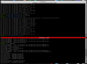

A tutaj zrzut ekranu z consoli (dwie konsole w terminatorze):
W górnej konsoli widać wynik komendy lsusb a w dolnej wynik wykonania prostego skryptu bash listującego urządzenia USB. Komenda lsusb wykrywa programator jako:
Bus 003 Device 011: ID 0403:6010 Future Technology Devices International, Ltd FT2232C/D/H Dual UART/FIFO IC
a skrypt jako:
/dev/ttyUSB1 - FTDI_Dual_RS232-HS
/dev/bus/usb/003/011 - FTDI_Dual_RS232-HS
/dev/ttyUSB0 - FTDI_Dual_RS232-HS
Jak widać uklad FT2232HL tworzy dwa odzielne porty serial (jeden można uzyć jako programator JTAG, a drugi do w łasnej komunikacji z układem FPGA (USB -> Serial port).
Gowin programmer (z Gowin EDA) bezproblemowo wykrywa ten programator (można wybrać z listy dowolny z dwóch portów do programowania zestawu FPGA):
A tutaj zrzut ekranu z działającym procesem programowania układu FPGA (Flash wbudowany w układ FPGA):
Programator na płytce PCB zestawu FPGA spisuje się bardzo dobrze i do jego programowania nie jest potrzebny zakup drogiego programatora firmy Gowin.
Pozdrawiam
