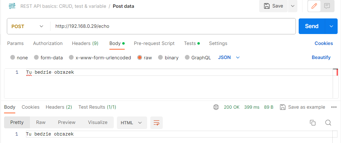

Z wysłaniem na endpoint też prosta sprawa - jest do tego funkcja pobierająca treść body, która buforem pobiera aż do końca. Tu przykład dla endpointa z metodą POST:
    char buf[100];
    int ret, remaining = req->content_len;
    while (remaining > 0) {
        /* Read the data for the request */
        if ((ret = httpd_req_recv(req, buf,
                        MIN(remaining, sizeof(buf)))) <= 0) {
            if (ret == HTTPD_SOCK_ERR_TIMEOUT) {
                /* Retry receiving if timeout occurred */
                continue;
            return ESP_FAIL;
        /* Send back the same data */
        httpd_resp_send_chunk(req, buf, ret);
        remaining -= ret;
        /* Log data received */
        ESP_LOGI(TAG, "=========== RECEIVED DATA ==========");
        ESP_LOGI(TAG, "%.*s", ret, buf);
        ESP_LOGI(TAG, "====================================");
Jak widać POST do endpointa /echo działa:
I (636201) example: =========== RECEIVED DATA ==========
I (636201) example: Tu bedzie obrazek
I (636201) example: ====================================

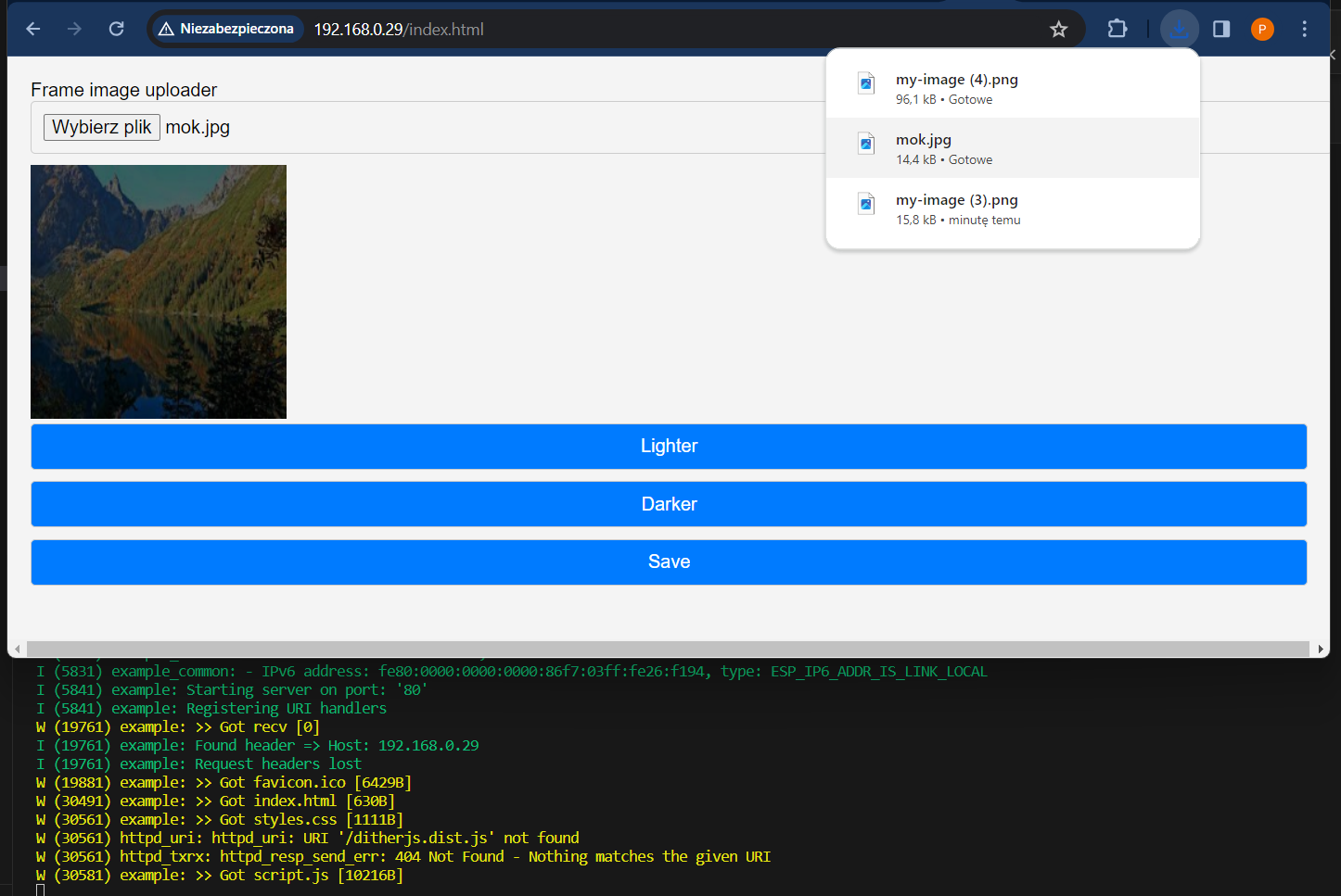

Dorzucam jeszcze ten wstępny kod strony:
<!DOCTYPE html>
<html lang="pl">
<head>
    <meta charset="UTF-8">
    <title>Imagesadsfdgfdsa Upload and Trim</title>
    <link rel="stylesheet" href="styles.css">
    <script src="https://code.jquery.com/jquery-3.6.0.min.js"></script>
    <script src="ditherjs.dist.js"></script>
</head>
<body>
    <p> Frame image uploader </p>
    <input type="file" id="imageInput">
    <canvas id="canvas"></canvas>
    <button onClick="brightness(1.5)">Lighter</button>
    <button onClick="brightness(0.5)">Darker</button>
    <button onClick="save()">Save</button>
    <script src="script.js"></script>
</body>
</html>
CSS pominę - nic ciekawego, ale JS może się komuś przyda:

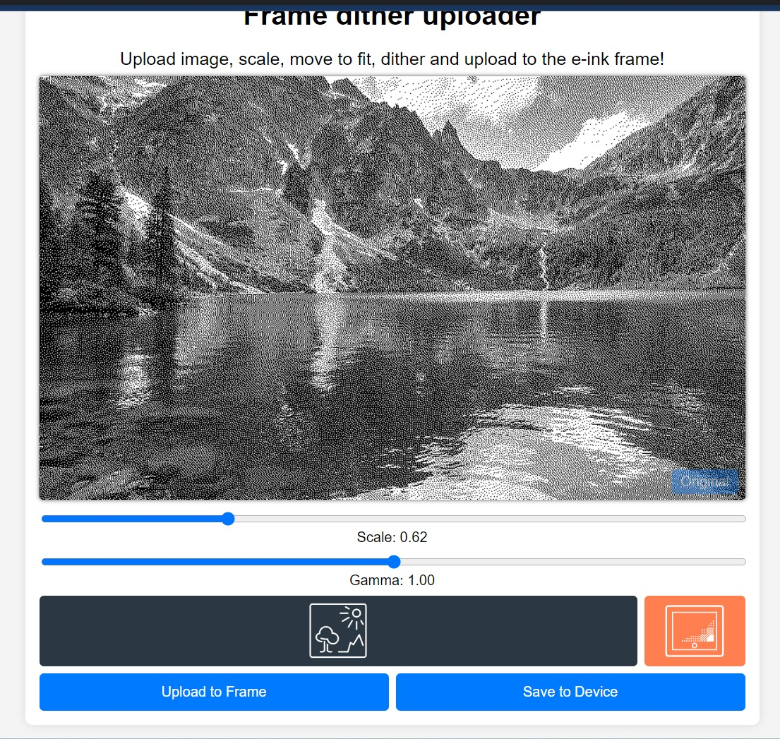

Jest dalszy progres w tym temacie. Z pomocą chata GPT dodałem algorytm ditheringu Floyd-Steinberg.
Działa podgląd, obrót obrazka, kursorem myszy można przesunąć obrazek a suwakiem przeskalować. Gamma do ewentualnej poprawy szczegółów.
2 przyciski:
  • po prawej pobiera plik PNG na urządzenie.
  • po lewej gdy strona jest w trybie deweloperskim pobiera plik BMP 1bit per pixel, gdy jest shosytowana zamienia binarkę na stringa i wysyła na endpoint z metodą POST.

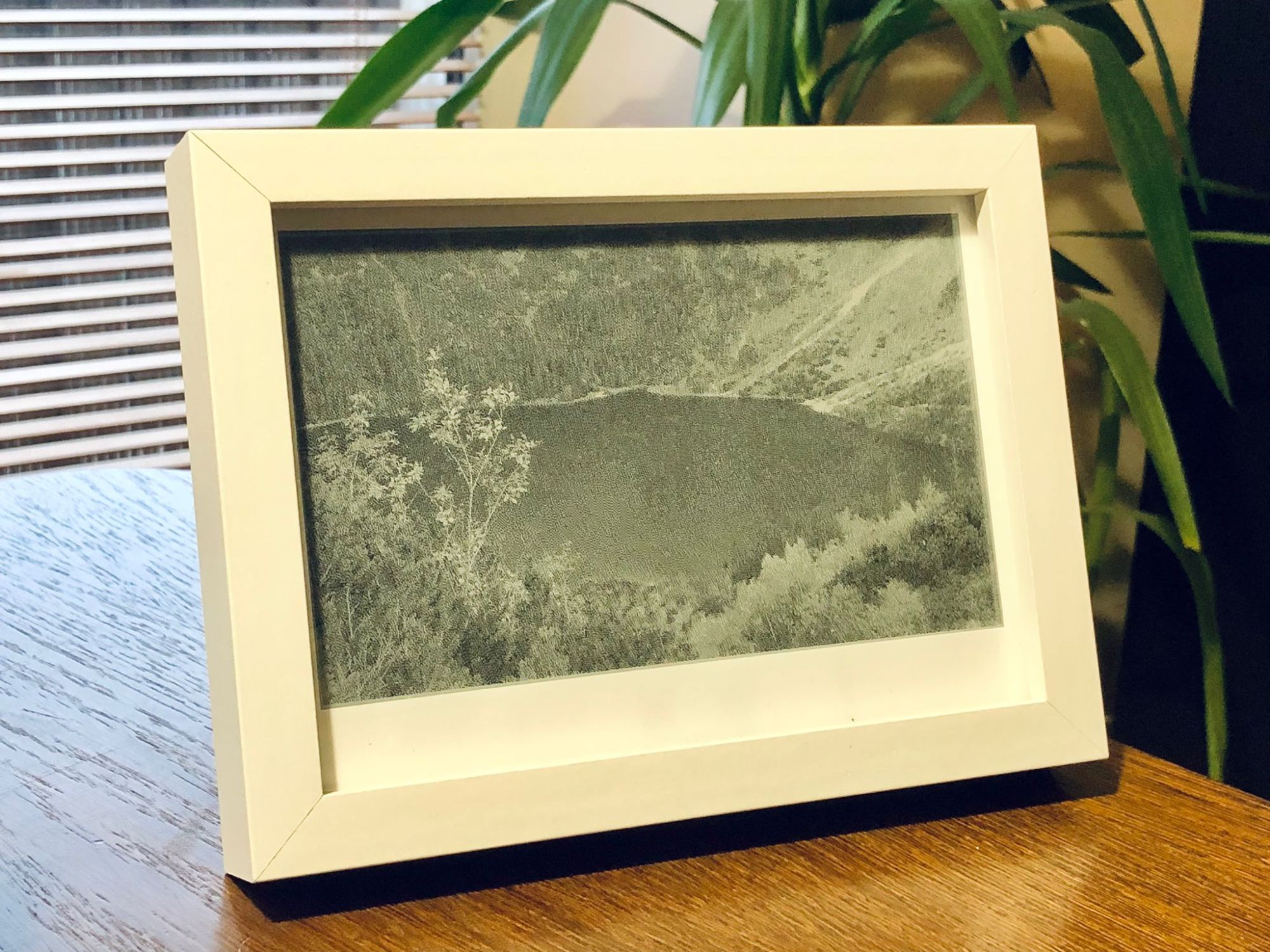

Ramka narazie odczytuje pliki BMP z pamięci, ale to nie problem dodać partycję i zapisywać tam pobrane BMPy.
Kod strony z obrazkami na ikony itp liczy z 25kB, gdyby zminimalizować treść to będzie jeszcze lepiej. Działą ogólnie sprawnie. Na desktopie wygląa ok, ale na smartphonie tak sobie. Później się z tym uporam, ale to może umiesczę w osobnym temacie DIY.
