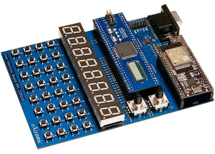

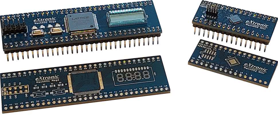

Płytki rozwojowe do kursu FPGA Lattice

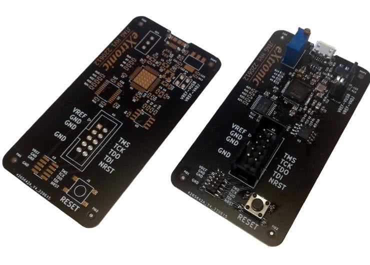

Niedrogi programator JTAG

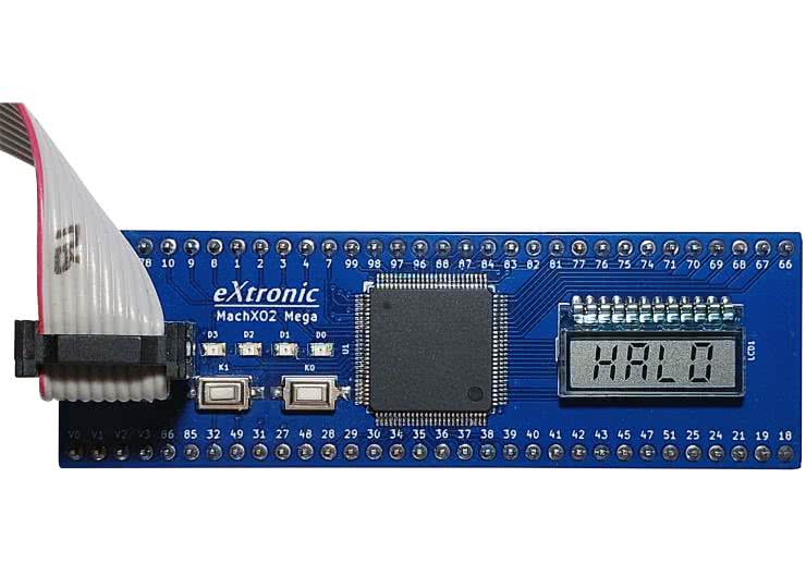

Z drugiej strony na minus: układ FPGA LCMXO2-256HC ma tylko 256LEs - to jest naprawdę mało nawet jak na bardzo podstawowy zestaw. Dla prównania zestaw "Elbert v.2" z firmy Numato uzywany w kursie VHDL Forbota ma około  1584 LE's   . patrz link:
https://botland.com.pl/zestawy-i-kursy-forbot/8596-elbert-v2-spartan-3a-plytka-rozwojowa-fpga-do-kursu-forbot-5903351245142.html?cd=18298825138&ad=&kd=&gad_source=1&gclid=CjwKCAiAnL-sBhBnEiwAJRGigm_uT-hwd076shFGGp9bQSiT8o5DwlKBJbafm-vlm-mgzSd9sI24cBoCiVQQAvD_BwE
To była moja pierwsza płytka FPGA i mam do niej duży sentyment, ale szybko okazało się, że taka ilość zasobów uniemożliwia implementację trochę bardziej skomplikowanych układów. Także brak jakiejkolwiek zewnętrznej pamięci uniemożliwia budowę bardziej zawansowanych układów np. jakiegoś prostego frame-buffera dla układów wykorzysujących np. wyjście VGA.  No i potrzeba zewnętrznego programatora JTAG podnosi cenę całego zestawu.

Są dwie wersje płytki testowej. 256 LUTów ma płytka mniejsza, a większa ma 1200. Chciałem też drobić trzecią płytkę z 7000, ale póki co 1200 wystarczyło na wszystkie ćwiczenia.
