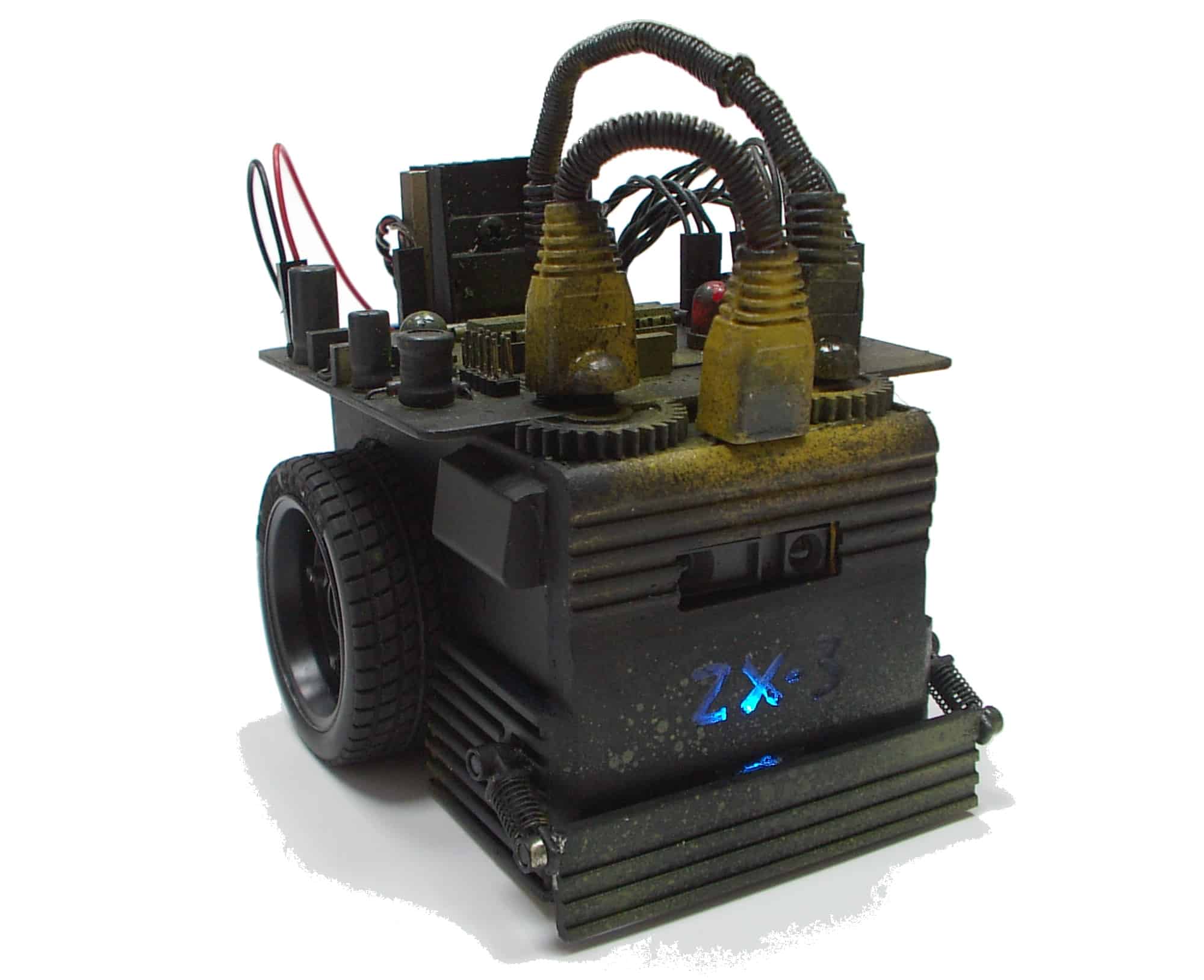

Popularny post jamtex Napisano Sierpień 31, 2010 Popularny post Udostępnij Napisano Sierpień 31, 2010 Od mojej ostatniej publikacji na Diodzie minęło już trochę czasu, a jednocześnie powstało kilka nowych konstrukcji. Dziś chciałbym zaprezentować ZX-3 - robot wykonany w oparciu o dobrze znany schemat KoNaR, wyposażony w czujnik Sharp'a (10cm-80cm) oraz przekładnie Tamiya - w których zasmakowałem i uważam je za sensowną alternatywę dla serw. Poniżej zdjęcia wyjaśnią chyba wszystko 🙂 W najbliższym czasie postaram się nagrać walkę pomiędzy ZX-3 a poprzednim minisumo. Wiem, że robot wygląda trochę "z innej bajki", ale to ma być "zawodnik" typowo pokazowy, choć jestem mile zaskoczony jego prędkością. Charakterystyka: a) elektronika - schemat i płytka: KoNaR (identycznie jak w poprzednim robocie: minisumo ) - płyta główna: Atmega 8 - mostek-H: L298 - wzmacniacz TL084 - czujniki białej lini: TCRT 1000 - dalmierz Sharp'a (od 10 do 80 cm) - czujnik zderzeniowy - kolizji b) zasilanie: - akumulatorki 4xAAA c) mechanika: - przekładania Tamiya 70097 Twin-Motor Gearbox Kit - koła Tamiya - obudowa z korytka elektrycznego + trochę części z drukarki - malowanie: spray d) kosztorys: - przekładnia Tamiya: 45,00 zł - koła Tamiya: 20,00 zł - czujnik Sharp: 38,00 zł - czujniki białej lini: 10,00 zł - elektronika: 30,00 zł - obudowa, malowanie, szpachla itp: 10,00 zł Razem: 153,00 zł Poświęcony czas: ok 10 godzin. Oto ja: i moja elektronika: Szczegóły też są ważne: Radiator w charakterze pokrywy na baterie: Rzut oka na elektronikę: Sharp (nazwa robota jest podświetlana w momencie ataku): Czujniki białej linii: Mechanika: Do boju: I obiecany film z pierwszej walki: 23 Cytuj Link do komentarza Share on other sites More sharing options...

Bobby Sierpień 31, 2010 Udostępnij Sierpień 31, 2010 Ha, Fallout pełną gębą. Chyba sobie zafajdałeś Złącze programatora 😅 Nie moge się doczekać filmiku 🙂 Tylko zmieniłbym może tą niebieską diodę podświetlająca napis na jakąś czerwoną albo żółtawą, bo ten niebieski pasuje tu jak pięść do nosa. Cytuj Link do komentarza Share on other sites More sharing options...

KD93 Wrzesień 1, 2010 Udostępnij Wrzesień 1, 2010 Tylko zmieniłbym może tą niebieską diodę podświetlająca napis na jakąś czerwoną albo żółtawą, bo ten niebieski pasuje tu jak pięść do nosa. A ja sądzę że czerwona albo żółtawa "zgubiłaby się" w robocie o podobnej kolorystyce. Z reguły nie lubię niebieskich ledów i uważam że są wsiowe, natomiast w tym robocie bardzo pasuje i muszę się przyznać że mi się podoba :-> Jedyne co mogę zarzucić to wg mnie nie pasuje ten radiator, chociaż nie jest to rażące. Bardziej widziałbym tam czarny ewentualnie też "upaprany". Cytuj Link do komentarza Share on other sites More sharing options...
agrala Wrzesień 1, 2010 Udostępnij Wrzesień 1, 2010 Faktycznie ten radiator mogłby być pomalowany jak reszta. Co do diody to moim zdaniem czerwona wyglądałaby bardziej agresywnie. Skoro dioda zapala się podczas ataku to może dołożysz też do tego jakiś dźwięk by wystraszyc przeciwnika 😃 Mam takie pytanko: czy w minu sumo są jakieś kategorie wagowe? Z tego co widziałem do tej pory to mini sumo było mini a tu widze wersje nano Cytuj Link do komentarza Share on other sites More sharing options...
