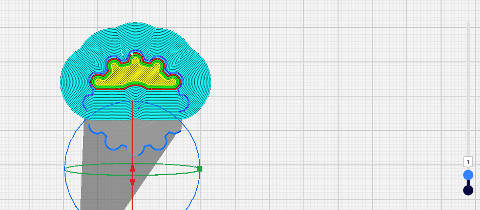

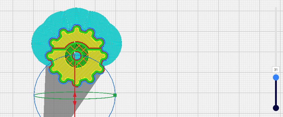

ok co do brim to juz wiem...mam inny problem, jeden element w polowie chce sie drukowac od drugirj warstwy dopier...🤔 w cad bryla ta ma zupelnie plaska powierzchnie...gdybys mogl w wolnej chwili sprawdzic czy u ciebie jest to samo to bylbym wdzieczny🙃
1 minutę temu, ethanak napisał:
A nie przylega?
Brim dystanse dałem na 8mm (myślałem że to szerokość brima, a to odległość od modelu 🥲)
Tak więc brim dystanse na 0 i przylega...
Edytowano przez farmaceuta
Obstawiam, że może być nieznacznie obrócona, bo to dość częsty objaw takiego problemu

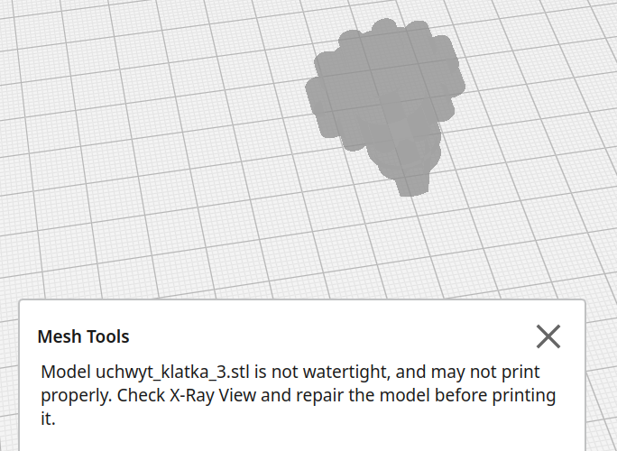

32 minuty temu, ethanak napisał:
A to:
to pies?
Poza tym zacznij używać jakiegoś normalnego widoku a nie tylko z góry/z dołu.

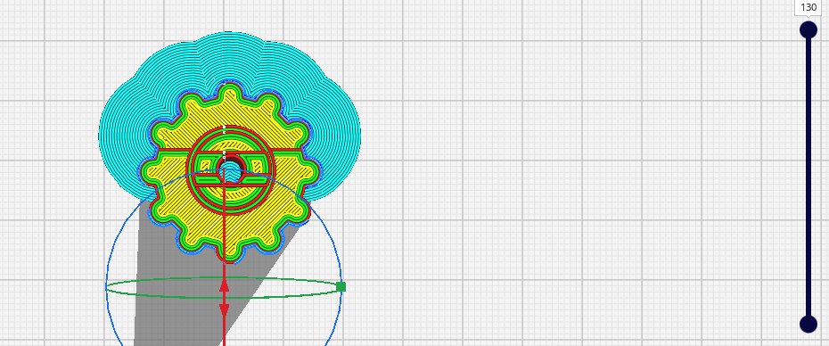

Nie wiem o co chodzi...😩 Normalnie zaimportowalem i obróciłem model o 90° w jednej osi...tyle, przy innych takie postępowanie działa...co ja mam teraz zrobić?? (Płacz i samobójstwo nie wchodzi w grę 😁)
Luknij na czata.
Inaczej : ten komunikat znaczy, że to nie stl tylko hgw what. Fusior nie informował, że projekt jest spaprany?
Edytowano przez ethanak

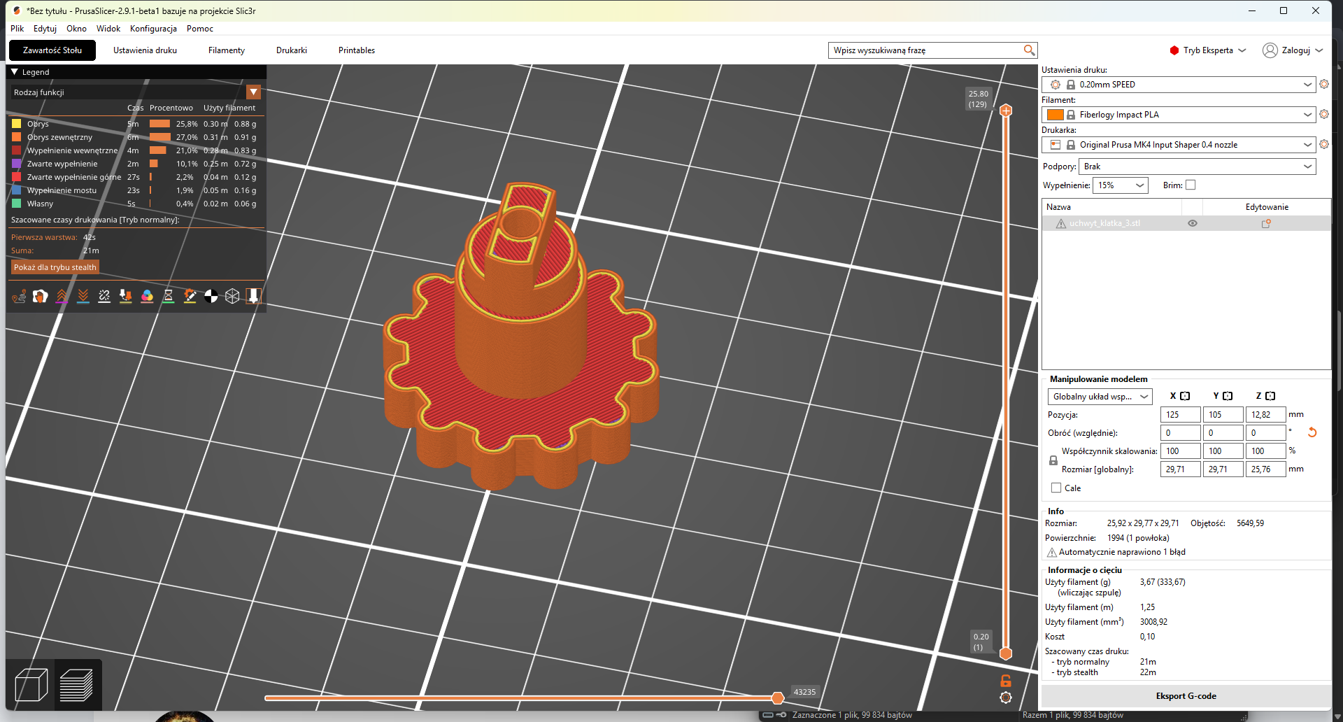

u mnie normalnie się zaimportowało
Obróciłem i pokroiłem. Choć, coś musiało być na rzeczy bo...
Edytowano przez _LM_

8 minut temu, _LM_ napisał:
Widzę wykrzyknik przy nazwie pliku, na mojej wersji nie ma.
