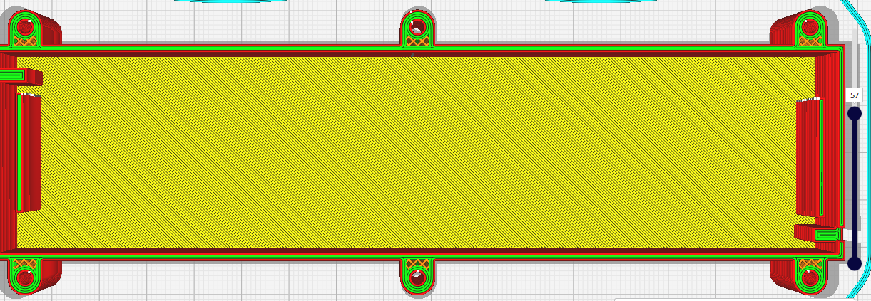

Ale żeś tam opornik dowalił 😄 daj pod niego kawałek czegoś izlolujacego. A co do uszek to jak to nie jest związane z resztą wydruku to mogą one puścić w tym miejscu i będą się kręciły z wkretem. Poza tym dobra robota 👍
O ile ten zasilacz nie ugotuje się w tym plastiku.. 🤔

a no warto...teraz zobaczylem i faktycznie te dziury podejrzane... Nowy folder skompresowany (zip).zip

U mnie też spoko na prusa slicer. Wydaje mi się że jedna warstwa zamykająca to za mało. No i dodałbym więcej linii obrysu żeby trochę to wzmocnić

Mój standard: 3 warstwy bottom i top, 2 linie ściany, infill 20%. Poza tym Cura umożliwia zmianę ustawień dla fragmentu ale w tym przypadku nie widzę konieczności.

35 minut temu, ethanak napisał:
U mnie dziur nie ma po cięciu.
a u mnie sa😁 cura 5.8.1...

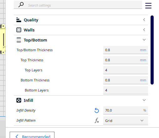

wypelnienie 25%...(na ostatnim zdjeciu dalem 70% i jest lepiej no ale wolalbtm zeby tam bylo wiecej material...
jak ten parametr sie nazywa?
czyli powinno zakryc dziury🤔

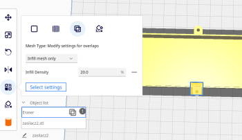

O to to to...gdzie to znajdę??? To przydatna funkcja

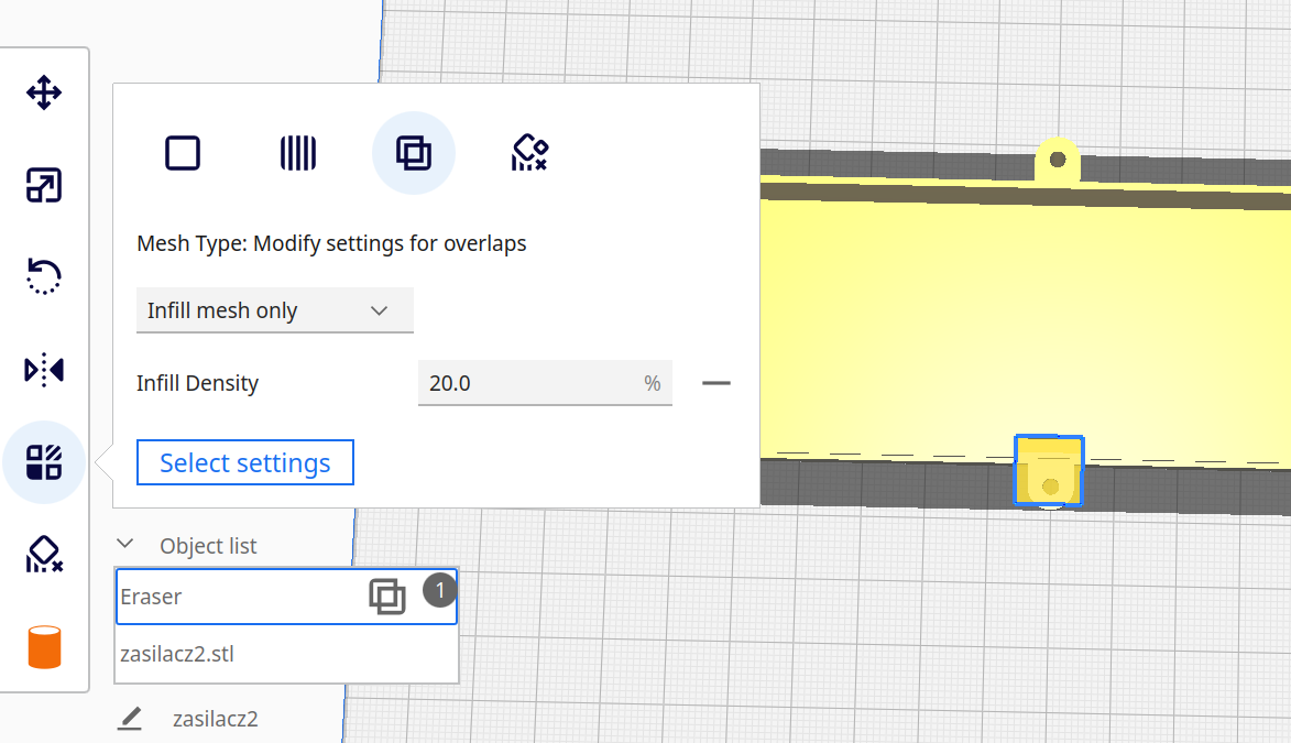

Trochę mało intuicyjne. Klikasz na model w miejsce gdzie chcesz mieć customowe ustawienia i po lewej masz "support blocker". Potem klikasz na ten nowy obiekt, i "per model settings". Tam wybierasz "modify settings for overlaps" (drugi od prawej) i masz listę tego co możesz zmodyfikować, przy czym do listy możesz sobie dodać różne parametry. Oczywiście musisz ustawić sobie takiego erasera w wybranym miejscu i dopasować wielkość. Wtedy możesz np. drukować z infill 20% całość (bo więcej nie ma sensu) a mocowania nawet 100%.
  • Pomogłeś! 1
Coś takiego mniej więcej: farmilacz1.thumb.png.db07c6e055f1be09f49f48e747769c76.png
(aha, po winno być 100% infill tylko nie w tym momencie zrobiłem screenshota)
Edytowano przez ethanak
  • Pomogłeś! 1

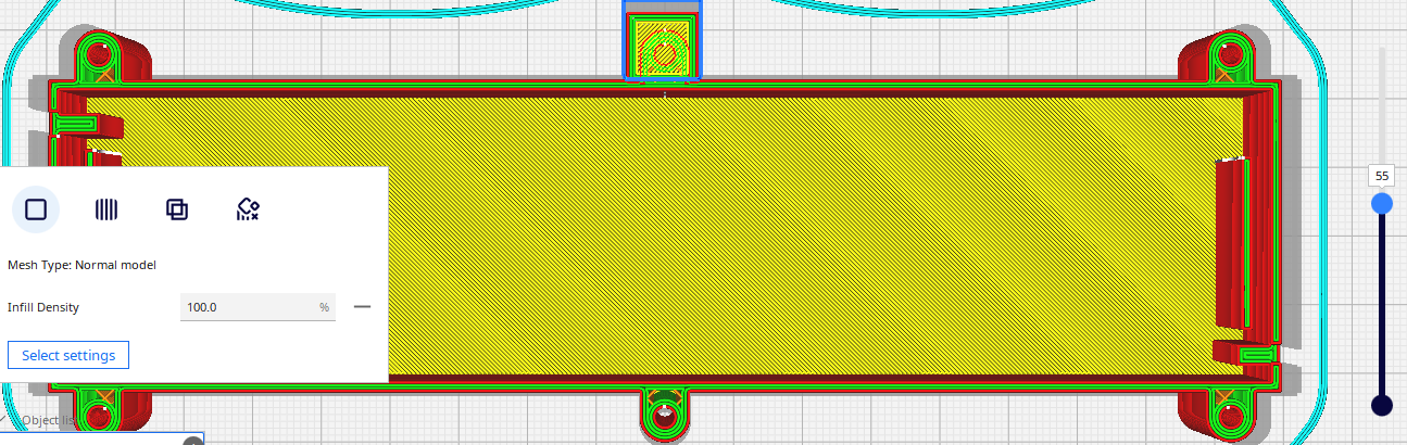

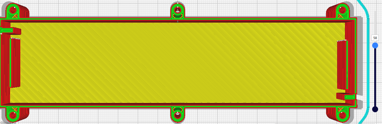

jakos to dziwnie u mnie dziala...nic poza infil nie zmienialem i wydruk tego kwadracika zaczyna sie od 55 warstwy, a wszystkich jest ponad 100🤔 druga sprawa to jak mam dopasowac ksztalt tego kwadracika??? myslalem ze po zaznaczeniu bedzie mi tylko drukowac w obrebie modelu a nie caly kwadracik🥲
26 minut temu, ethanak napisał:
@farmaceuta bo nie ustawiłeś sześcianika we właściwym miejscu. A jak masz włączony widok z góry to raczej nie zobaczycz gdzie się zaczyna.

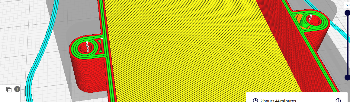

jak zwykle masz racje👌  nie przyszlo mi do glowy ze to przeciez jest bryla trjwymiarowa...teraz dziala🥲 ale jeszcze nier koniec...dalem wypelnienie na sto procent, ale tam dalej widac troszke dziury...da sie z tym cos jeszcze zrobic?
Chodzi o te po lewej? Arachne niestety cudów nie potrafi i jeśli "dziura" ma dużo mniej niż szerokość linii to jej do końca nie wypełni bo niby jak? Drukarka to nie wtryskarka, pamiętaj! A poza tym te "dziury" raczej nie wpłyną na wytrzymałość.
