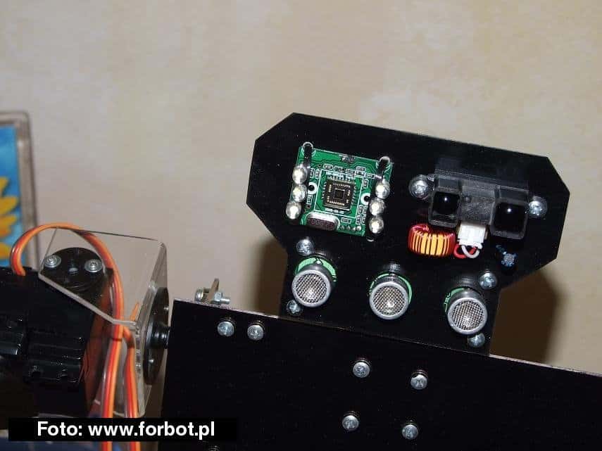

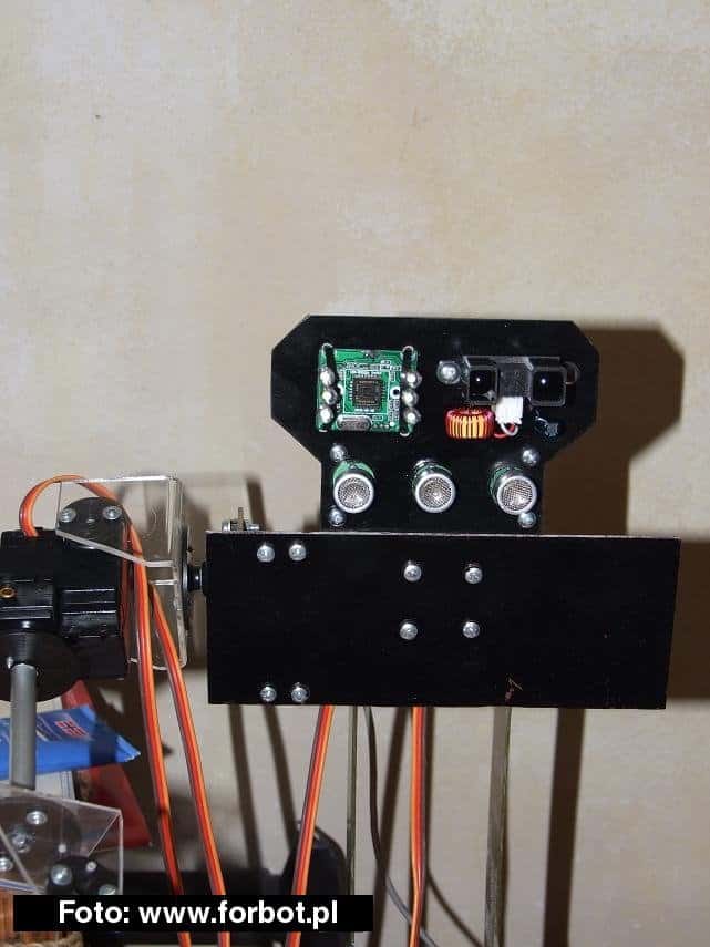

Witam po przerwie.
Prace nad robotem trwają ale tempo nie jest powalające (zwykły brak czasu 🙂 ).
Jak zwykle kilkakrotnie zmieniła się koncepcja - np. w tym momencie robot nie posiada obracającej się podstawy - powody: (1) zbyt mocno kiwał się na boki, (2) było zbyt duże tarcie i serwo nie ustawiało się w zadanej pozycji.
Zamieścił bym parę zdjęć ale chciałbym Was trochę zaskoczyć 😉 i zaprezentować coś więcej niż tylko parę zmian widocznych gołym okiem.
Co mogę jeszcze napisać: płytki zacząłem w końcu wykonywać sam i przyznam, że efekty mnie nawet zaskoczyły, myślałem, że będzie gorzej.
Piszę też aplikację do komunikacji PC<>robot i mogę powiedzieć, że "na razie" komunikacja jest przewodowa 😃 .
Postaram się odzywać częściej.
Pozdrawiam

Nie wytrzymałem 😃 - mały update:

Dzięki.
A co wersji ostatecznej to takiej chyba "nigdy" nie będzie, bo pomysłów na rozbudowę mamy mnóstwo 😉 No może na zawody do Wrocławia pojedziemy z małym kompletem zrealizowanych pomysłów (mam nadzieję, że będą w tym roku).
Niedługo umieszczę filmik (jestem w trakcie "montażu" 😃 )
Pozdrawiam

Najwyższy czas na małą prezentację: 😃

Dziękuję.
Kiedy możemy się spodziewać dokładniejszego opisu 😉
Zdradź chociaż co robot ma na pokładzie.
No to jedziemy:
1. Mechanika:
- dwa moduły napędowe z przekładniami (prędkość maksymalna na nich to gdzieś około 1m/s)
- osiem serw TowerPro 5010 (ludzie na nie narzekają ale akurat u mnie realizują swoje zadanie wyśmienicie, chociaż na ramiona dokupię serwa dwa razy mocniejsze bo te się troszkę męczą)
2. Zasilanie:
- 8 akumulatorków 3800mAh do elektroniki,
- akumulator modelarski 4200mAh do silników i serw.
3. Elektronika:
- moduł główny (testowy na płytce od Decado 😉 ) - uP Atmega32,
- sterownik na 16 serw (uP Atmega8),
- moduł wyświetlacza od telefonu S65,
- moduł karty pamięci SD(na karcie mam zapisane pliki graficzne oraz dźwiękowe,
- moduł wzmacniacza audio 1W,
- moduł zasilania (3,3V, 5V, 6V).
4. Czujniki:
- odległości Sharpa 20-150cm,
- ultradźwiękowy,
- linii (przy okazji: ma ktoś na zbyciu cztery tcrt5000??),
- na podstawie danych z kamery: czujnik ruchu, podążanie za obiektem - niestety póki co kamerka jest na kabel).
5. Oprogramowanie:
Powstały dwie wersje w C i Bascomie.
Pisalem w C ale niestety z winy jak się później okazało stabilizatora 3,3V karta i wyświetlacz chodziły tylko na programowym SPI, a w Bascomie jego obsługę robi się w miarę łatwo.
Jest jeszcze program do obsługi z PC pisany w Visual Basic ale robię też próby z Visual C++ i biblioteką OpenCV.
6. Funkcje:
- jeździ,
- nie wpada na ściany,
- skanuje otoczenie (już prawie rysuje mapę terenu; jak dokupię czujnik Sharpa 5,5m to myślę, że pokój "narysuje" z jednego miejsca).
- mówi,
- powstaje moduł słuchu do rozpoznawania kierunku dźwięku oraz jego nagrywania.
Muszę przyznać że ładnie ci wyszedł. Pamiętam jak robiłem ci do niego PCB, chociaż muszę się przyznać że było tragiczne 😳 . Widzę że zdecydowałeś się a zamówienie PCB do sonaru(czy też kupienie gotowego), te właśnie mi totalnie nie wyszło, za co cie bardzo przepraszam 😉 .
Wcale tak źle nie wyszło. Dalej mam na nich sterownik serw, programator i do testów płytę główną ale wysłuchałem Twoich rad i teraz płytki robię już sam.
Czy zrobiłeś już komunikacje bezprzewodową?
Mam fajne moduły do komunikacji firmy Cypress ale chyba jednak zastosuję coś na bluetooth.
Ale się rozpisałem 😃

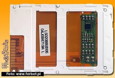

Aha i mam pytanie, czy S65 ma takie wyjścia jak na tym zdjęciu ( wydaje mi sie że to jest wyświetlacz od S65) ?
