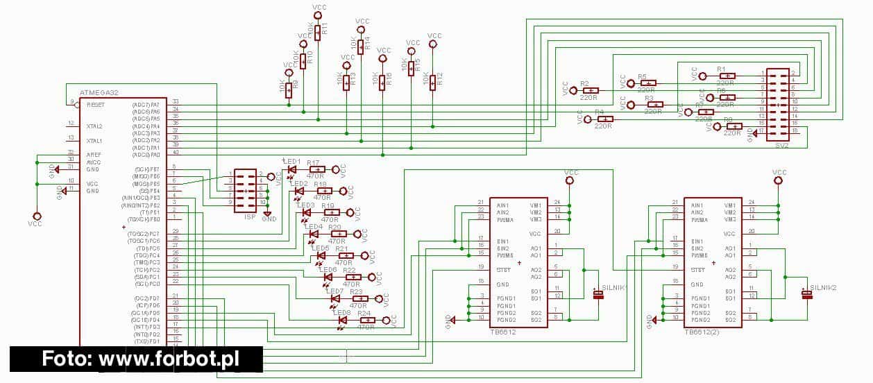

brakuje kondensatorów filtrujących i diód przy mostku
Gdzie proponujesz dać kondensatory(jakie?) i diody(jakie?)
celowo dałeś je w SMD czy taka obudowa Ci się akurat kliknęła?
Tak mi się kliknęło.
TU! jest mnóstwo informacji o tym mostku, również pada kilka propozycji diod.
Jeżeli chodzi o kondensatory wystarczyło popatrzeć na kilka schematów z forum... na pewno konieczny jest ~100nF między VCC a GND przy procku. A co dalej - sprawdź sam;)

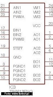

Jednak postanowiłem użyć mostka TB6612 zamiast L298, gdyż byłby za duży spadek napięcia. Tylko mam pytanie bo potrzebuję użyć 2 tych mostków(jeden na silnik) tylko jakie piny połączyć ze sobą by uzyskać max. prąd stały 2A, max. chwilowy 3,2A ❓ Screen z eagla:
Wie ktoś ❓❗
Połącz dwa kanały wejściowe i dwa wyjściowe razem, tak będzie ok. Po prostu podpinasz i sterujesz jeden silnik tak jakbyś chciał sterować dwoma osobnymi zawsze w te same kierunki.
AIN1 BIN1
A01B01
Itd.
Czemu dałeś elektrolita w miejscu silnika. Jeżeli ma symbolizować silnik to ok ale jeżeli jest on do filtracji to powinien być ceramiczny. Przy prawym tb6612 nie masz jednego połączenia. Sporo diód nie wiem czy mega je osiągnie ale w sumie jak nie będą wszystkie na raz to będzie ok. Zamiast złącza 18 pinowego można było zastosować o połowę mniejsze (rezystory od zasilania czujników przenieść na płytkę z czujnikami. Na schemacie nie masz żadnego stabilizatora ani czegoś innego do zasilania.
To tylko symbol silnika.
O tym nie pomyślałem.
Gdzie proponujesz dać stabilizator i jaki ❓
