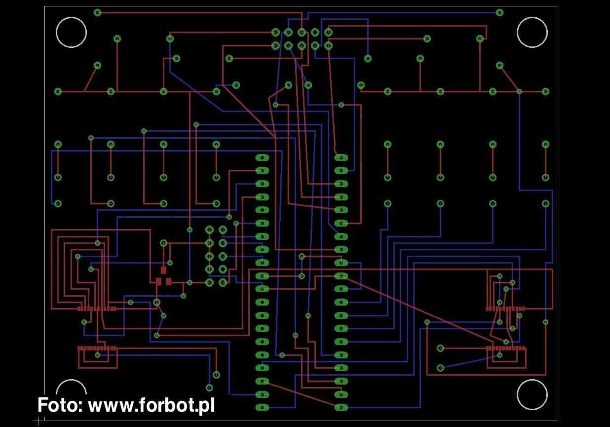

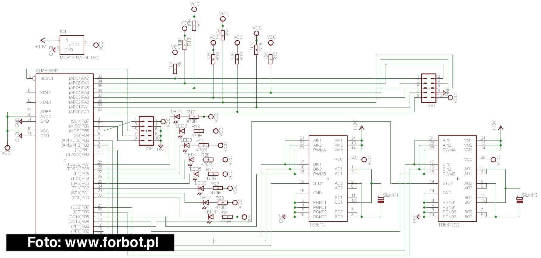

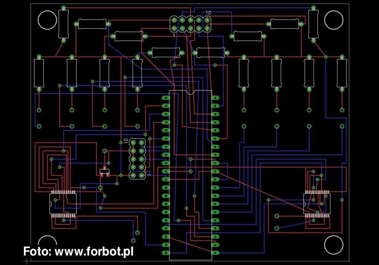

Carpe Diem Kwiecień 26, 2011 Udostępnij Kwiecień 26, 2011 To jest ostateczna wersja schematu(mam nadzieję): Zrobiłem projekt płytki: Pytania co do płytki: 1)Czy ta ostatnia wersja nadaje się do wysyłki do zrobienia ❓ 2)Jak w EAGLU zmierzyć wielkość jaką ta płytka będzie miała? Jeszcze jedno co do sterowania diodami: Jak sterować diodami za pomocą if'ów, gdy są podłączone do Vcc? Do If pinb.x = 1 then 'jeżeli przycisk wciśnięty pinc.y = ? 'dioda ma się świecić If pinb.x = 0 then 'jeżeli przycisk nie wciśnięty pinc.y =? 'dioda ma się nie świecić End If Loop Cytuj Link do komentarza Share on other sites More sharing options...
pawel Kwiecień 26, 2011 Udostępnij Kwiecień 26, 2011 Schemat wydaję się dobry, ale nad płytką, to jeszcze dużo popracuj. Na pewno dało by się to zrobić na jednej warstwie i mniejszej płytce. Jak chcesz sprawdzić jaki płytka ma rozmiar, to najeżdżasz na prawy górny róg płytki i patrzysz w pole gdzie pokazuje współrzędne kursora. Dla ułatwienia możesz zmienić sobie jednostkę na milimetry. Z tymi diodami to pomyśl, co musisz dać od strony katody, jeżeli do anody masz plus, tak żeby świeciła. Cytuj Link do komentarza Share on other sites More sharing options...
