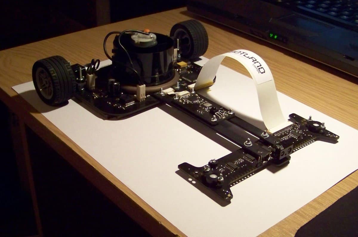

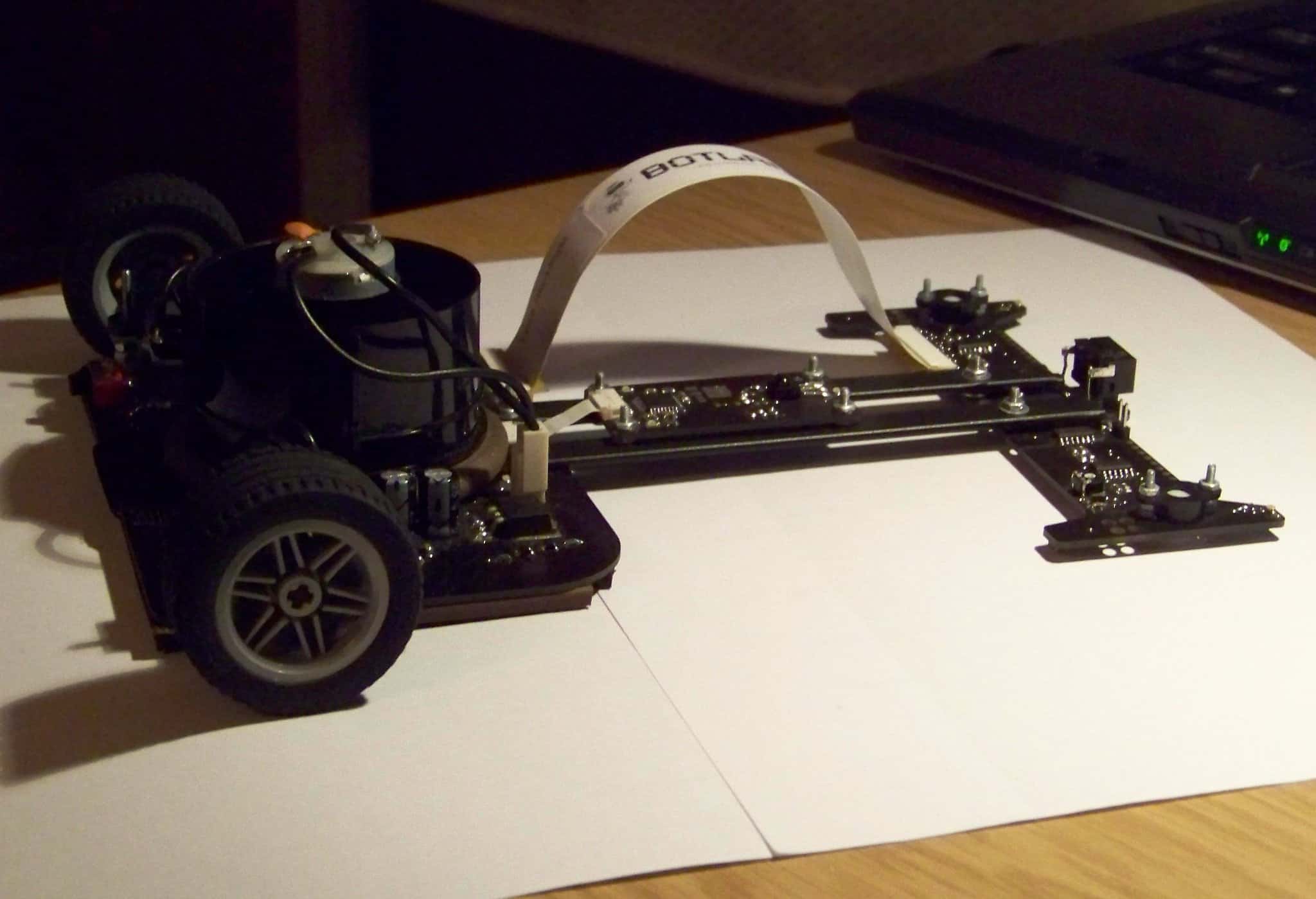

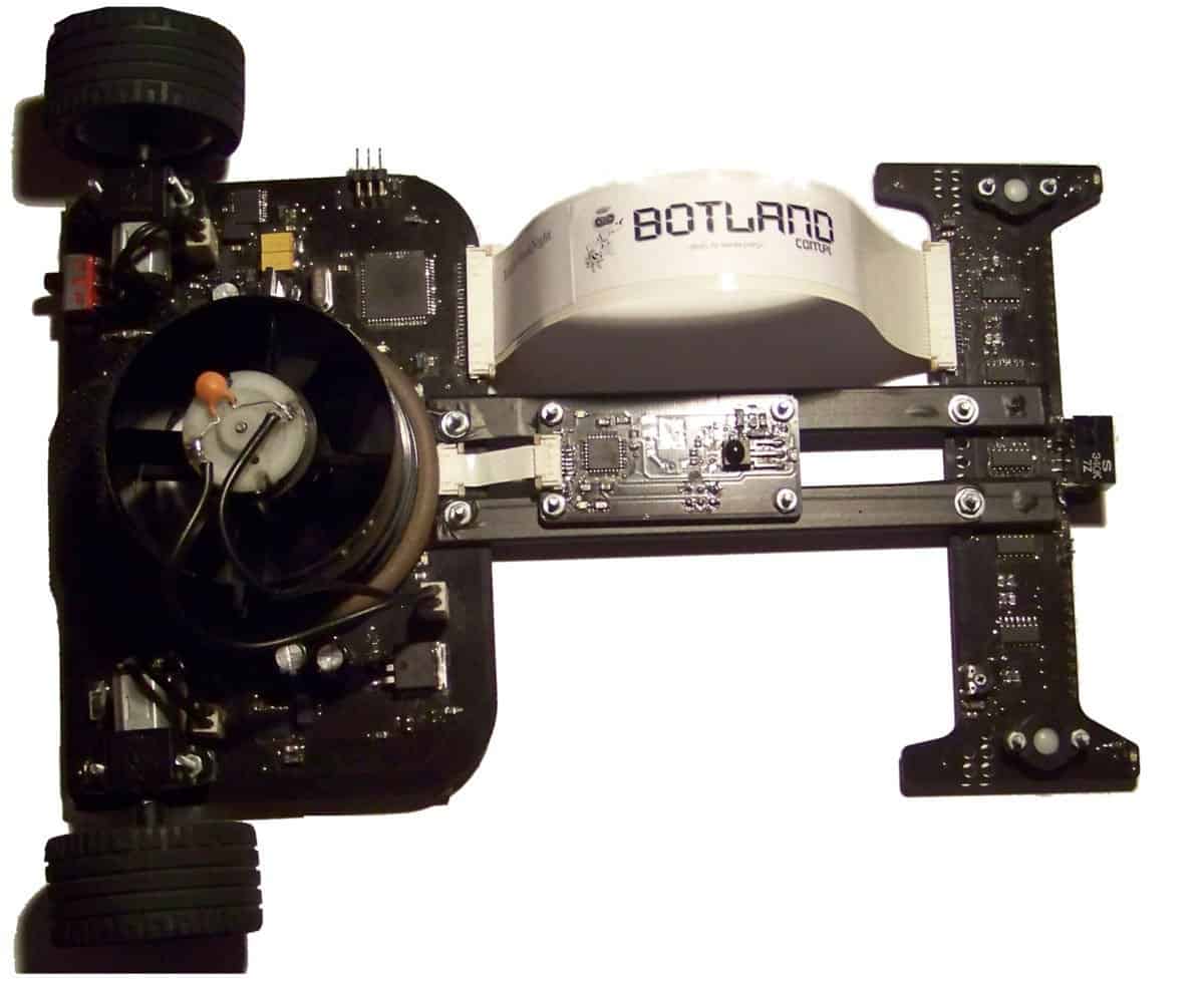

Chcielibyśmy przedstawić uaktualnioną wersję robota GreenNight, która nosi nazwę BlackNight. Nazwa została zmieniona ze względu na zmianę wyglądu / koloru, ale myślę, że nie ma sensu tworzyć nowego tematu, ponieważ robot został poddany tylko lekkim modyfikacjom, które postaram się opisać.
Opis
Schemat pozostał praktycznie niezmieniony, jedną z nowości była zmiana interfejsu do ‘komunikacji z robotem’. Standardowe wyprowadzenia dla LCD zostały zastąpione interfejsem UART (RxD/TxD) , do którego podłączyć można podłączyć zarówno LCD, jak również umożliwia ono swobodną wymianę danych z komputerem. W chwili obecnej moduł z LCD wyposażony jest w dodatkowy mikrokontroler, dzięki czemu stał się bardziej uniwersalny i można go wykorzystywać we wszystkich naszych konstrukcjach, niezależnie od zastosowanego w robocie mikrokontrolera.
Mozaika PCB została poddana tylko kosmetycznym poprawkom, kilka elementów zostało wymienionych na wersję SMD, moduł do obsługi pilota został przeniesiony na ‘most’, który połączył wraz z listwami węglowymi (przy okazji chcę przypomnieć, że owe listwy przewodzą prąd 😉 ) płytkę główną z czujnikami.
Aby poprawić estetykę konstrukcji, płytki zostały wykonane przez firmę Satland Prototype.

Troszkę odświeżę temat 🙂. Jeśli można wiedzieć, po co został zastosowany wzmacniacz tranzystorowy dla turbiny? Czy sterowanie bezpośrednio z uC nie dałoby rady?
Spójrz na pierwszą stronę na zdjęcia z turbinką, wtedy ona była na silniku szczotkowym, stąd tranzystor mosfet zasilający go. Nowa wersja ma już turbinkę z silnikiem trójfazowym.
