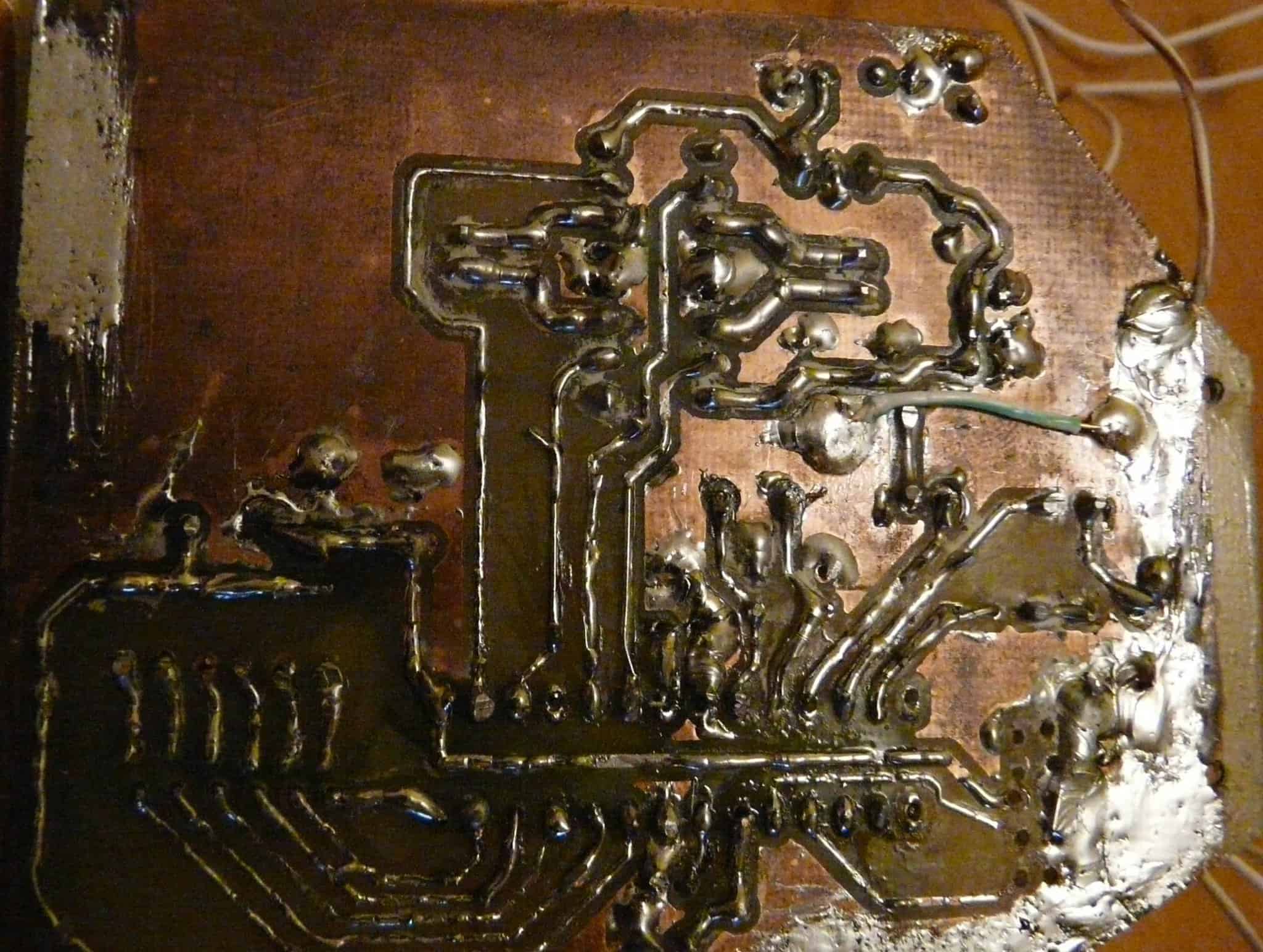

514 w jakim zakresie? Bo jak jeśli ohmów, ...
... zapewne mV.
@ps19:

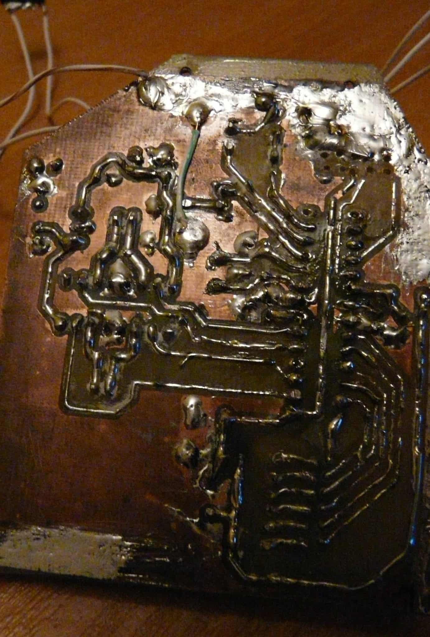

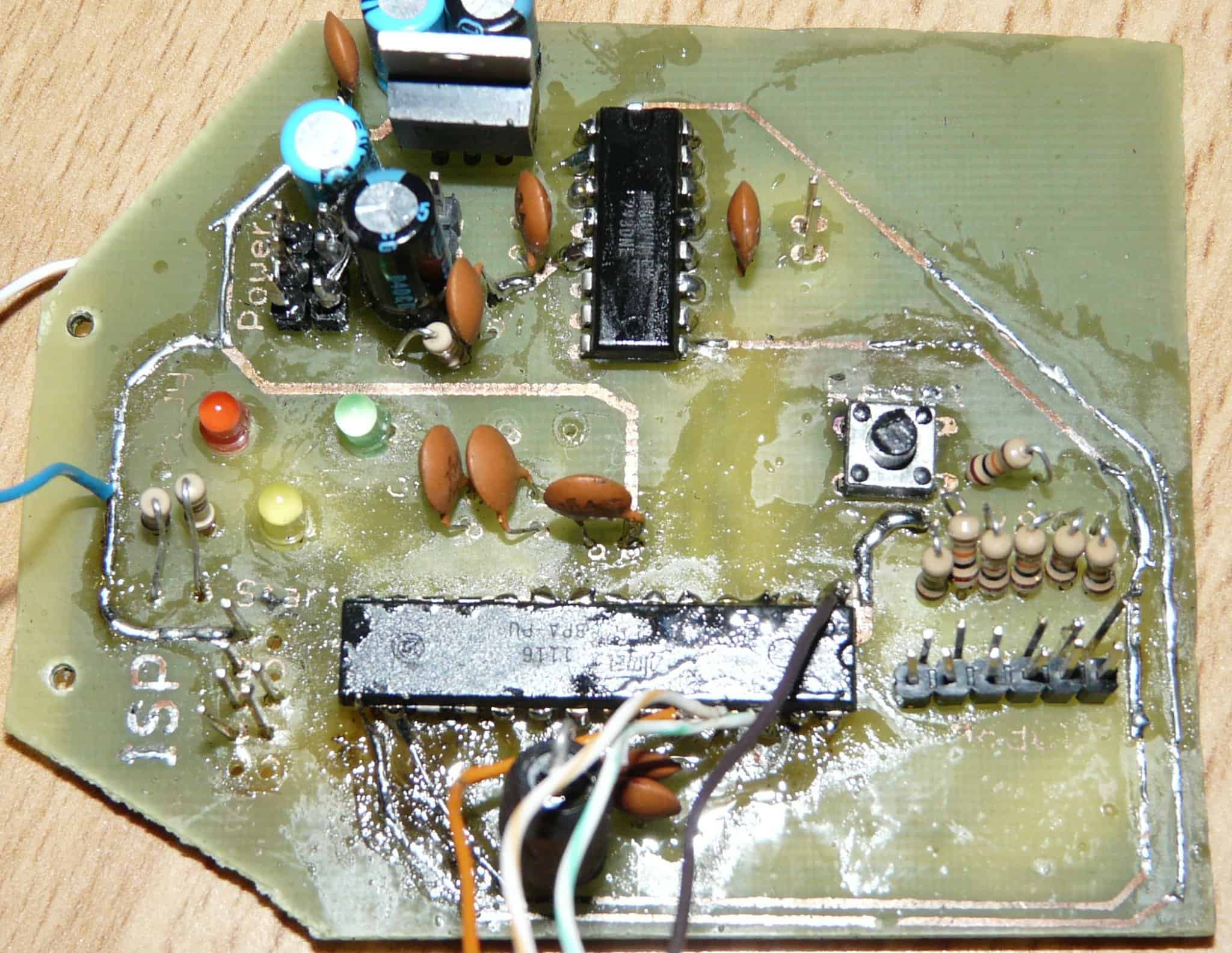

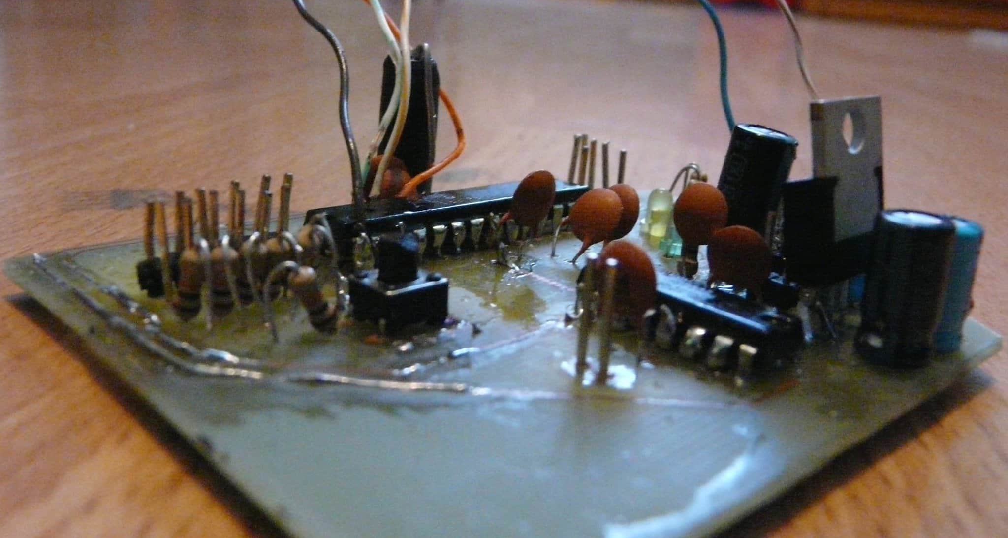

Zrób dokładne zdjęcia Twojego projektu (wysoka rozdzielczość + ostrość) i wrzuć tutaj, bo czas Ci ucieka, a błąd może być widoczny choć Ty go nie widzisz 🙂
dondu, mój miernik mierzy ciągłość obwodu rezystancją, przy bardzo małej wartości pika. Zawsze szukam zwarcia omomierzem, nie wiem czemu wg Ciebie to zapewne mV.
OK, nie wziąłem tego pod uwagę - mój Metex ma tę funkcję na zakresie dla mierzenia diod.
KD93, dondu, Generalnie na pomiarze ciągłości i jest symbol diody, to podaje wynik w mV... ale w niektórych miernikach jest źródło prądowe 1mA, więc na jedno wychodzi.

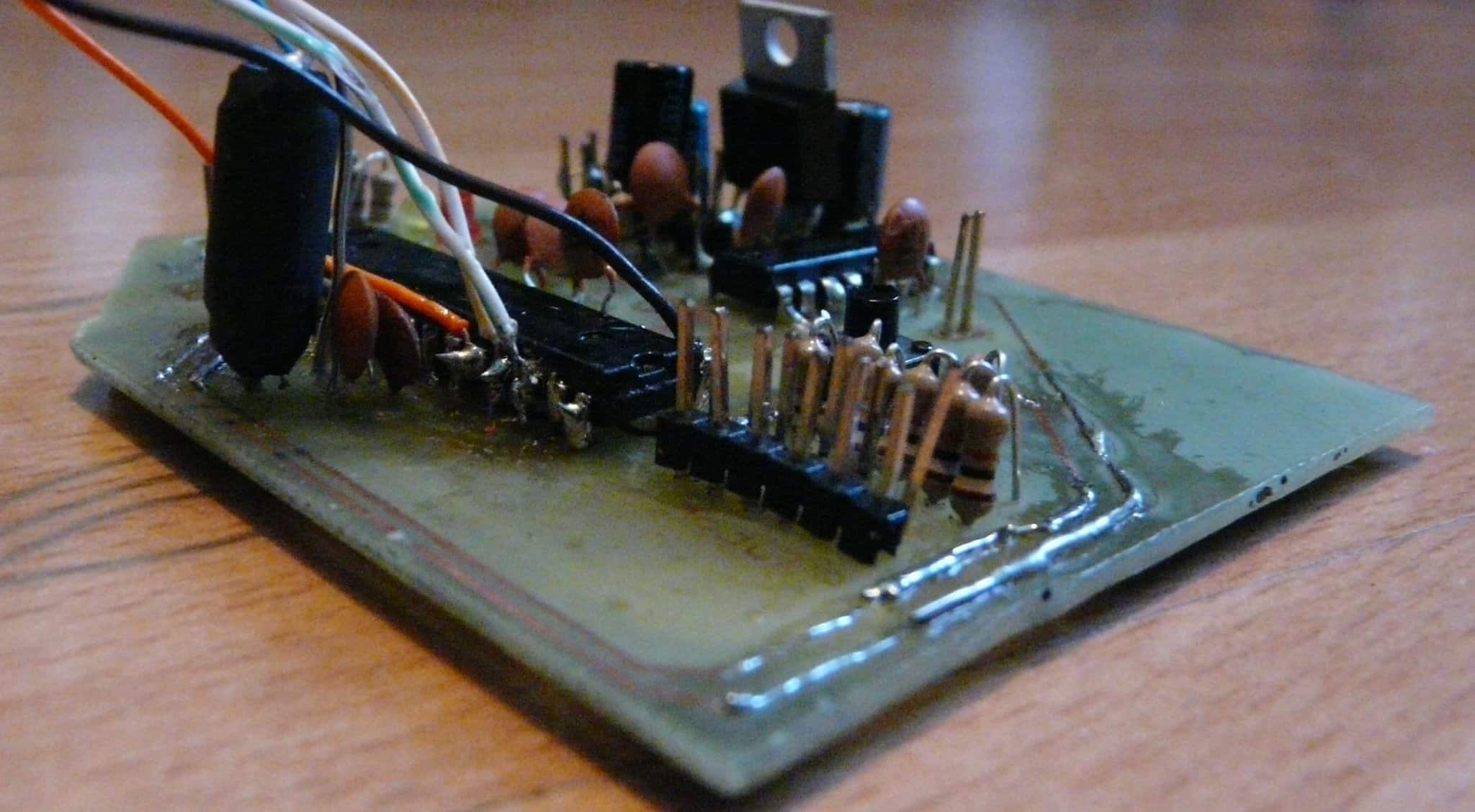

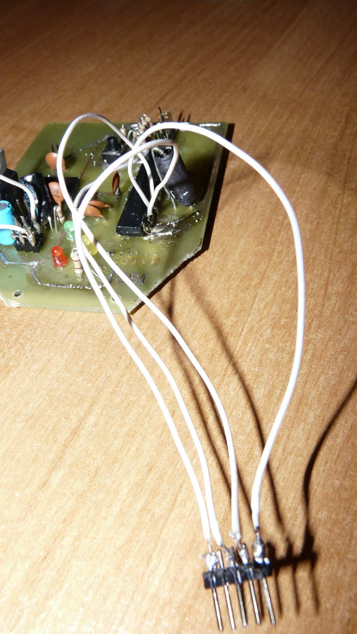

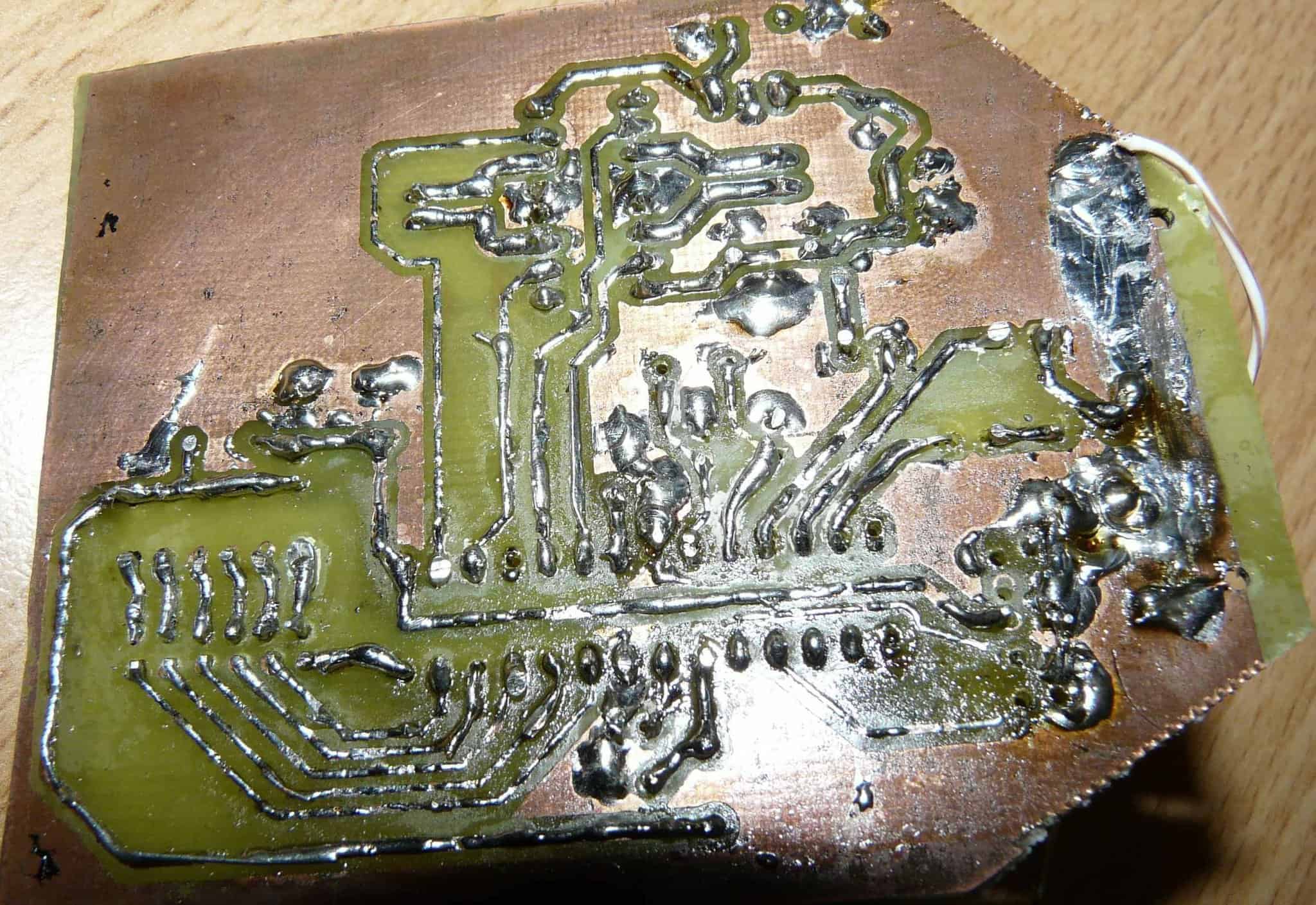

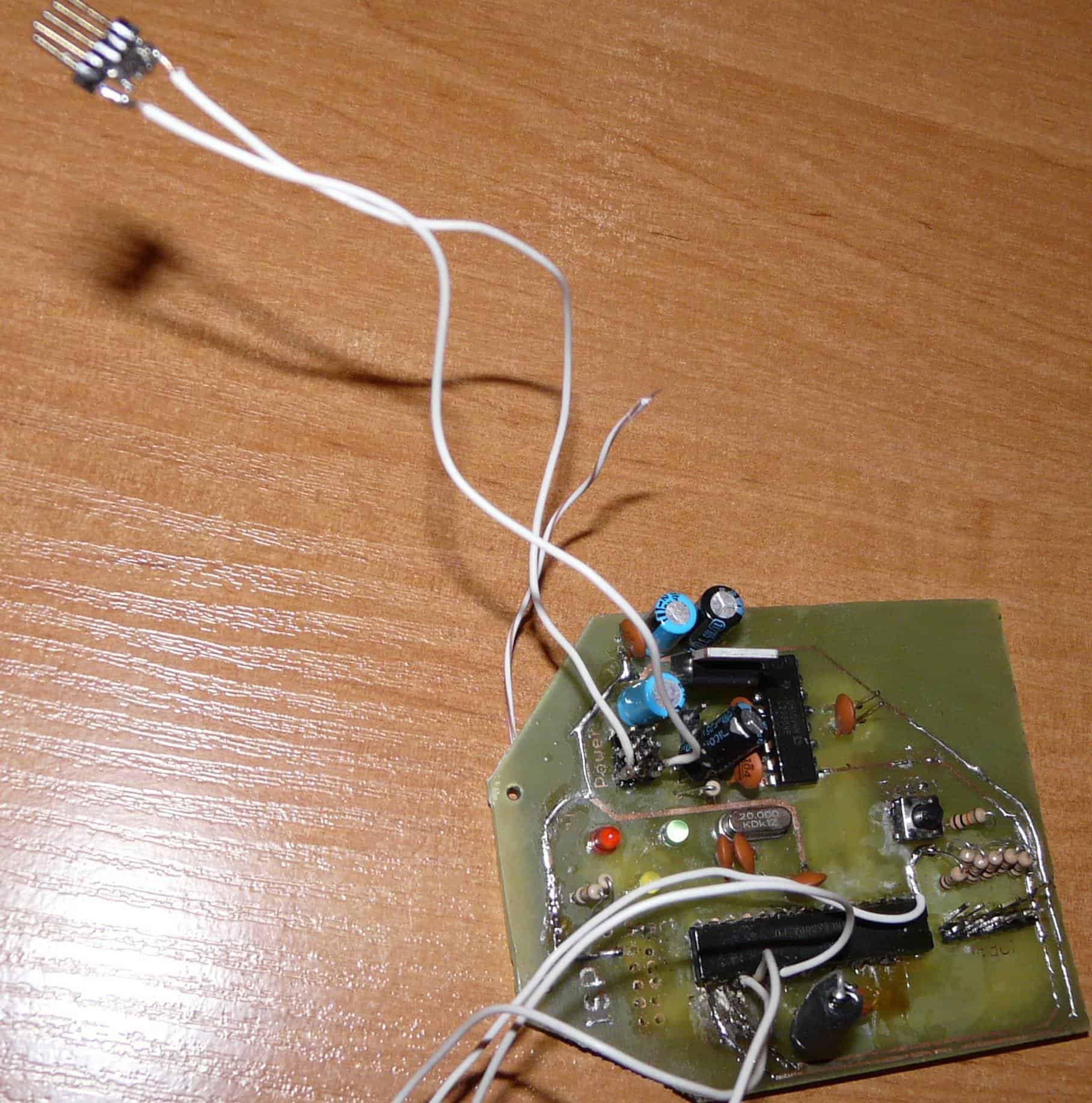

Zdjęcia PCB:
Mierzyłem omomierzem (około 1MΩ i miernikiem ciągłości obwodu (około 700 mV )

15 dni temu pisałem:
Rozpocznij od umycia płytki np. Denaturatem z obu stron i ponownie zrób zdjęcia.
a Ty nadal tego nie zrobiłeś ... widocznie masz dużo czasu.
Po wpisaniu:
avrdude -p m88 -c usbasp
mam
 programm enable: target doesn`t answer. 1
initialization failed, rc=-1
zasilanie jest ,kabelki przylutowane dobrze.
