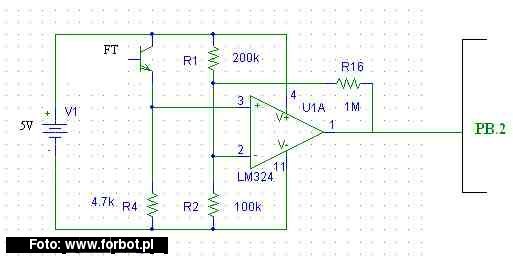

Otóż na wejściu PB2 występują dwa stany: równiutko 3.78V kiedy jeden z czujników wskazuje że robot jest na stole i 0V kiedy jest poza stołem (to robot który jeździ po stole i omija krawędzie by nie spaść)
Na wyjściu PD3 które kieruje do układu L293D ma być (pierwszy krok w eksperymentach) ten sam stan co na wejściu PB.2 Tu jeden, tam jeden, tu zero, tam zero. Taki "wtórnik"...

Oto jak jest wysterowane wejście
Fototranzystor jest w obudowie razem z diodą IR i stanowią układ TCRT1010
To dosyć dziwne, że na wyjściu wzmacniacza jest zaledwie ~3.78V....

Spróbuj podłączyć wzmacniacz jako komparator, nie jako wzmacniacz. Powinno się nieco poprawić, mimo to, lm324 nigdy nie da na wyjściu VCC tylko VCC - 0,4VCC bodajże.
