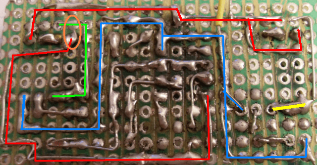

To teraz skoro już wiemy, że wzmacniacze podają dobre sygnały na tranzystory, to skupmy się na nich samych. Rozumiem, że obecnie nic się nie grzeje i stan pacjenta jest kiepski ale stabilny, tak?
Tranzystor npn działa w uproszczeniu tak, że wpływający z zewnątrz do bazy (i wypływającey emiterem - czyli do masy) prąd powoduje przepływ a raczej "wpływ" większego prądu do kolektora. Ten prąd także wypływa emiterem, czyli do masy. Właśnie to, że prąd kolektora może być dużo większy niż prąd bazy jest najbardziej pożądaną cechą tranzystora. Wzmacniacz "wysyła" do bazy tranzystora pewnie jakieś 2mA a tranzystor załącza prąd silnika (podłączonego przecież do kolektora) rzędu setek mA. Myślę, że to wiedziałeś ale to takie "tło historyczne", na którym zbudujemy następny test. W Twoim układzie źródłem tego zewnętrznego prądu sterującego są wzmacniacze. Jeden wzmacniacz wpycha prąd do bazy jednego tranzystora, drugi do drugiego. Ogranicznikami tego prądu są oporniki szeregowe 2.2k, które odpinałeś by przekonać się, czy same wzmacniacze pracują. Jeśli popatrzylibyśmy na tranzystor z punktu widzenia wzmacniacza, czyli od strony bazy, to widać tam diodę. Zwykłą diodę skierowaną zgodnie ze strzałką na symbolu tranzystora - od bazy w stronę emitera. To oznacza, że załączony tranzystor czyli taki, któremu do bazy wpływa prąd powinien mieć na bazie napięcie takie, jak na przewodzącej diodzie. Teraz to sprawdzisz. Jeszcze zanim włączysz układ chcę powiedzieć, że taki przewodzący tranzystor - jeśli jest OK i nic mu się nie stało wcześniej, będzie "wciągał" prąd swoim kolektorem. Napięcie na kolektorze powinno być wtedy mniejsze niż 0.5V.
Czyli, podsumowując:
1. Jak zwykle włączasz układ i wykonujesz "test krzyżowy" przełączając opornik 10k raz zamist jednego, raz zamiast drugiego czujnika.
2. Mierzysz (dla pewności) napięcia bezpośrednio na wyjściach wzmacniaczy.
3. Mierzysz napięcia na bazach tranzystorów. Gdy dany tranzystor załączył diodkę LED, na bazie powinno być 0.6-0.7V a na kolektorze < 0.5V. Gdy wyłączył: ok. 0V na bazie i napięcie zasilania (ok. 6V?) na kolektorze.
4. Napięcie mierzone bezpośrednio na bazie > 1V oznacza, że "dioda wewnętrzna" czyli jak to mówią złącze B-E jest uszkodzone i tranzystor pożegnał się ze światem jakiś czas temu.
Trochę kręcimy się w kółko, bo przecież testy tranzystorów już robiliśmy - od tego zaczęliśmy ale teraz przynajmniej - taką mam nadzieję - warunki pomiarów są powtarzalne. W każdym razie grzebiąc przy tranzystorach oddzielonych od wzmacniaczy opornikami 2.2k nie jesteś w stanie ich (wzmacniaczy) w żaden sposób popsuć. A skoro już wiemy, że porównywanie napięć działa, problem musi być gdzieś w tych nieszczęsnych tranzystorach... No nic, zrób pomiary na nóżkach tranzystorów. Jeśli uznasz, że któreś napięcie bardzo odbiega od tego, które podałem wyżej, zrób oczywiście test do końca, wylutuj podejrzany tranzystor ale go nie wyrzucaj - w następnym odcinku sprawdzimy go omomierzem. Jaki masz miernik? Cyfrowy czy wskazówkowy? Czy ma pomiar złącz p-n - symbol diody lub "bipczak" do pomiaru zwarć? Co pokazuje na wyświetlaczu, gdy ustawisz na ten zakres i zewrzesz końcowki?
EDIT: I jeszcze miałem coś dodać: opisz mi proszę czy i w jaki sposób łączą się dwie czerwone linie na poniższym rysunku. Czy dobrze się domyślam, że obie są (powinny być) plusem zasilania? W jaki sposób doprowadzasz zasilanie do nóżki nr 8 układu LM358? I zmierz przy okazji napięcie zasilania (właśnie na tej nóżce) podczs obu wersji "testu krzyżowego". Powinno wyjść zawsze dokładnie tyle, ile wynosi napięcie akumulatora.

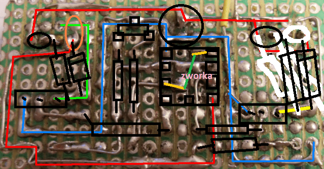

Bo musicie wiedzieć, że wczoraj wymieniliśmy się poglądami na PW. Poprosiłem lingo o wrysowanie wszystkich elementów na zdjęcie dolnej strony płytki, oczywiście pomierzenie napięć na tranzystorach ale też (przede wszystkim) o sprawdzenie pewnej ważnej moim zdaniem rzeczy. Ten ostatni rysunek zawiera bowiem moje kolorowe linie oznaczające zasilania, wyjścia do silników i jedną nowość dorysowaną przez Autora - zworkę pod układem LM358. Wszystko jest na pierwszy rzut oka OK ale dwie czerwone linie oznaczające plus zasilania powinny być połączone. Pytałem Cię lingo, gdzie i czy tak jest w istocie. Może niezrozumiałeś pytania a może najpierw pomierzyłeś napięcia i zniechęcony nie sprawdziłeś tego szczegółu. Jeżeli nie masz żadnej innej zworki na płytce (oprócz tej dorysowanej na zielono pod LM) to układ wzmacniacza nie dostaje prawidłowego zasilania. Pisałem Ci o tym wczoraj ale dziś to przypomnę, bo być może ten błąd montażowy jest przyczyną Twoich problemów. Do dziś nie doczekałem sie odpowiedzi na najważniejsze pytanie - nie wspomniałeś o sprawdzeniu zasilania LM-a ani słowem. Dlaczego?
Jeśli układ połączeń jest rzeczywiście taki, jak zapodałeś na ostatnim zdjęciu, to wzmacniacz i jeszcze kilka innych elementów zasilane są przez lewy (na tym zdjęciu) silnik i diodę(!) a co gorsza podczas załączenia lewego (na tym zdjęciu) tranzystora zasilanie wzmacniacza powinno opadać do dziwnej wartości będącej równowagą między przewodzeniem tranzystora a działaniem wzmacniacza. To potwierdzają wyniki Twoich ostatnich pomiarów - nie dostrzegasz tego? Napisałem Ci, że zasilanie LM358 piwnno być zawsze takie, jak napięcie akumulatora. Czy napięcie akumulatora spadło do 2V? Nie? No to może weź wreszcie omomierz i pokaż nam, że czewona ścieżka na górze zdjęcia ma 0 omów do czerwonej ścieżki na dole zdjęcia. Już dawno temu prosiłem Cię o to, byś miał absolutną pewność co do poprawności montażu. To bardzo ważne, bo błędy połączeń oznaczają, że masz przed oczami i uruchamiasz inny układ niż myślisz. Wierzyłem Ci gdy pisałeś, że sprawdziłeś wszystko ale.. dziś już nie.
Jeżeli ta pomyłka jest faktem, to masz strasznego pecha. To bardzo paskudny błąd, bo czasem wszystko jest dobrze np. gdy odpiąłeś oba tranzystory albo gdy w pełni uzbrojonym układzie załączysz tylko jeden (ten dobrze podłączony) tranzystor. Włączenie tego drugiego niszczy całą koncepcję, bo zaburza działanie nie tylko swojego otoczenia ale całości - i całość wariuje. Zdobądź się więc jeszcze na ten ostatni wysiłek i zmierz o co Cię proszę (omomierz lub biiip) albo po prostu wstaw kawałek drutu w lewym górnym rogu płytki, łączący obie czerowne linie. Jeśli to nie poprawi sytuacji uznamy, że układ jest zdalnie nienaprawialny. Możesz mi go wtedy przysłać a ja odeślę Ci naprawiony, ze szczegółowym opisem inspekcji - obiecuję.

Połączyłem "górny plus" i "dolnym plusem" i czujniki reagują, czyli układ działa jak powinien.
