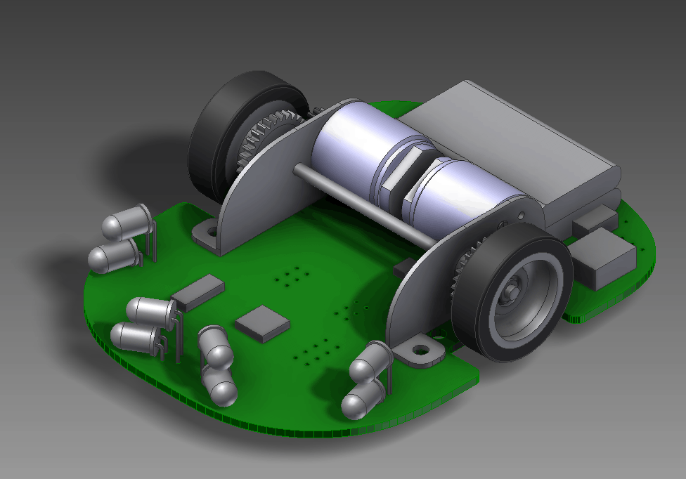

A może zdradzisz coś więcej na temat nowej myszy TAU?
No, niech będzie...
Ale więcej póki co nie zdradzę, może się pochwalę jak zacznie jeździć po labiryncie - na razie czekam na resztę części mechanicznych. Ale raczej pochwalę się nią dopiero na zawodach 😉

Obrazek
Kurczę, jakbym widział model mojej myszy. Powinien był zastrzec ten wzór 🙂
Super, szykuje się w tym roku silna konkurencja.
No, niech będzie...
Obrazek
Kurcze, jakbym widział projekt mojej myszy 😅
hehe, wychodzi na to, że jakieś 10 osób w Polsce robi jednoczesnie praktycznie taką samą mysz 😉
W tym nowym projekcie nie myślałeś, nad daniem 6 par dioda+fototranzystor? Widzę, że miejsce na płytce jest, I/O zakładam że też się znajdzie w procku, więc czemu nie? A nóż się okaże, że się przydadzą diody zarówno na boki jak i na ukos - a jeśli nie, to nie musisz z wszystkich przecież korzystać.
Jakby nie patrzeć, to od pewnego poziomu zaawansowania każda mysz będzie wyglądała prawie tak samo, tak jak LFy. Różnica w sumie tylko w 4/6 czujnikach i 2/4 kołach.

Taka mała? Lubię malutkie roboty, będzie pocieszna 😃
No, 4 koła dają jednak dwukrotnie większą powierzchnię kontaktu z podłożem, więc z pewnością można jeździć zauważalnie szybciej. Ale mi6 faktycznie pokonał nawet kiedyś tetrę, także myślę, że można i bez tego.
A masz jakiś projekt 3D? Też chętnie rzuciłbym okiem 😉
Chciałem zrobić najwęższą mysz na jaką pozwala mi projekt (w sensie częsci z których chcę ją zbudować), bo po pierwsze to oznacza większy margines błędnego położenia w którym jeszcze nie uderzę w ścianki, po drugie nie chciałem kopiować tetry i spółki, więc będzie trochę inaczej niż 80% robotów MM które na świecie zrobiono w ciągu ostatnich 2 lat, a po trzecie taka malutka mysz mi się podoba, no i mogłaby jeździć w kategorii "half-size micromouse" (która narazie od niedawna chyba tylko w Japonii jest, więc w Europie a tym bardziej w Polsce jej długo nie zobaczymy jeszcze zapewne 😉 ), nawet po przekątnych:) Tzn w teorii, się mieści, ale w praktyce, zapewne ciężko by było nie zahaczać minimalnie o ścianki podczas obrotu o 180 (search run), no ale jak na zwykłe MM to jest bardzo malutka.
Jeśli wierzyć oficjalnym informacjom podanym w specyfikacji min6 i min7, to obydwie myszy rozwijają 3.5m/s na prostej, 1.3m/s na zakręcie, a jedyna różnica to przyspieszenie które dla min7 wynosi 13m/s2, a dla min6 "tylko" 9m/s2, więc tutaj widzę jedynie zysk z posiadania 4 kół, a przyspieszenie realnie przekłada się na lepsze czasy. W praktyce, różnica między 9m/s2 a 13m/s2 to są dziesiąte częsci sekundy, w dodatku realne do wykorzystania w kilku miejscach w labiryncie (maksymalną prędkość 3.5m/s z takimi przyspieszeniami można uzyskać i tak wyłącznie na prostym odcinku 1 metra, a takich miejsc w labiryncie jest conajwyżej 3-6, biorąc pod uwagę, że jeszcze trzeba wychamować).
Narazie jest wstępny rysunek na kartce, a do projektu 3D to jeszcze daleko 😉 Nawet nie wiem czy mi się zmieszczą elementy, bo już widzę, że na 100% będę musiał umieszczać elementy na spodzie płytki, bo na górze oprócz 6 czujników, to wejdą tylko złącza do silników i jedna obudowa TQFP64 😉 No ale nie poddaję się - będę walczył, by to wszystko tam weszło:P jak się nie uda, to najwyżej przeprojektuję, zwiększając wymiary.
Nie chodzi o powierzchnię tylko o to, że cały nacisk jest na kołach napędzanych, zamiast na luźniej kulce/ślizgaczu. No i można dać środek ciężkości w osi obrotu, a bez kołysania jak przy 2 kulkach.
