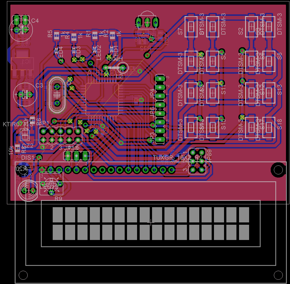

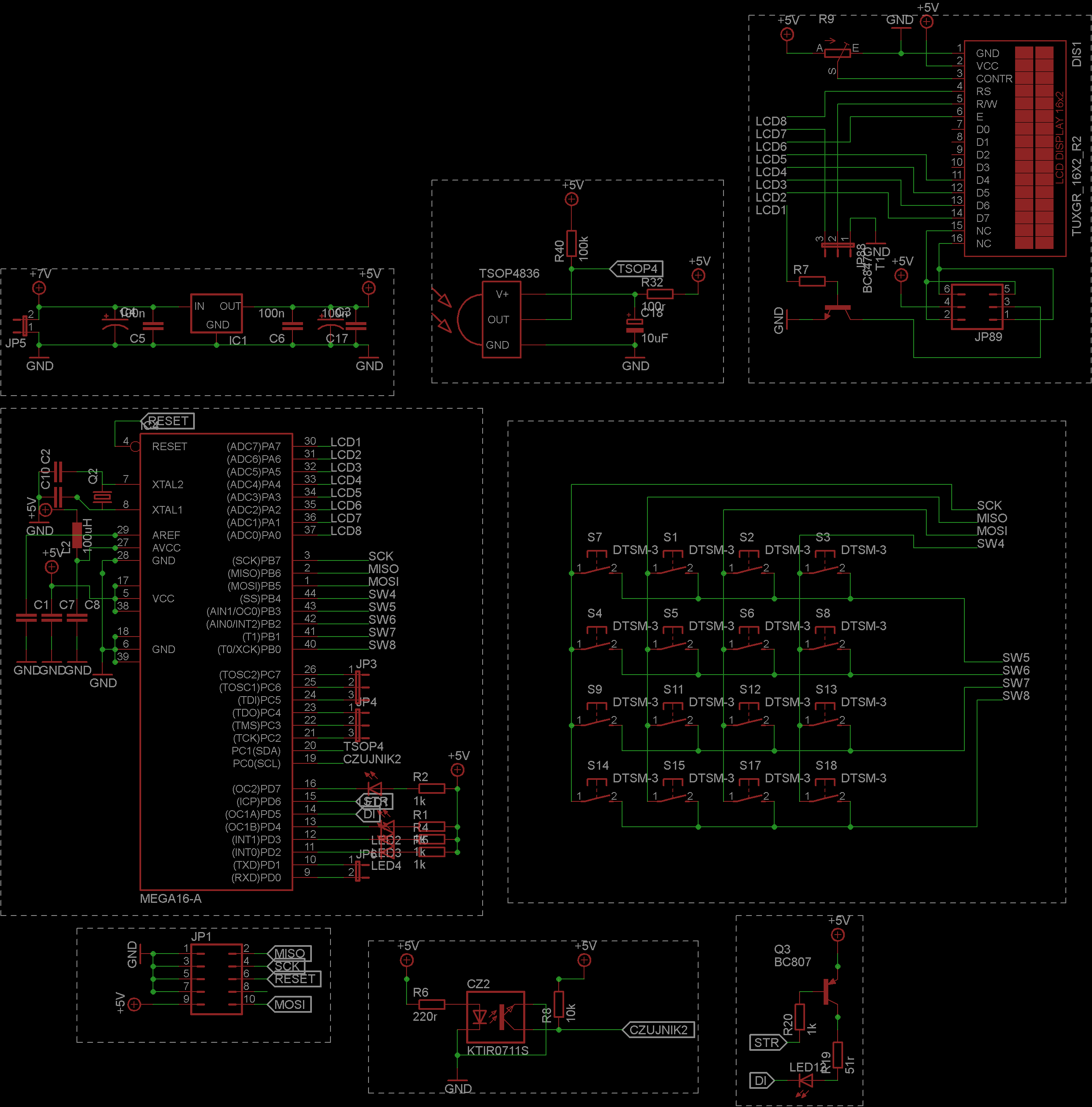

EDIT:
Schemat i płytka nadajnika (pilota) Te złacza zajmujące cały portC to złącze do attiny2313 od nadajnika.
Z żyroskopu i akcelerometru póki co zrezygnowałem, ale pewnie kiedyś się nimi pobawię.
Proszę o uwagi i jakieś wskazówki odnośnie schematu/płytki.
