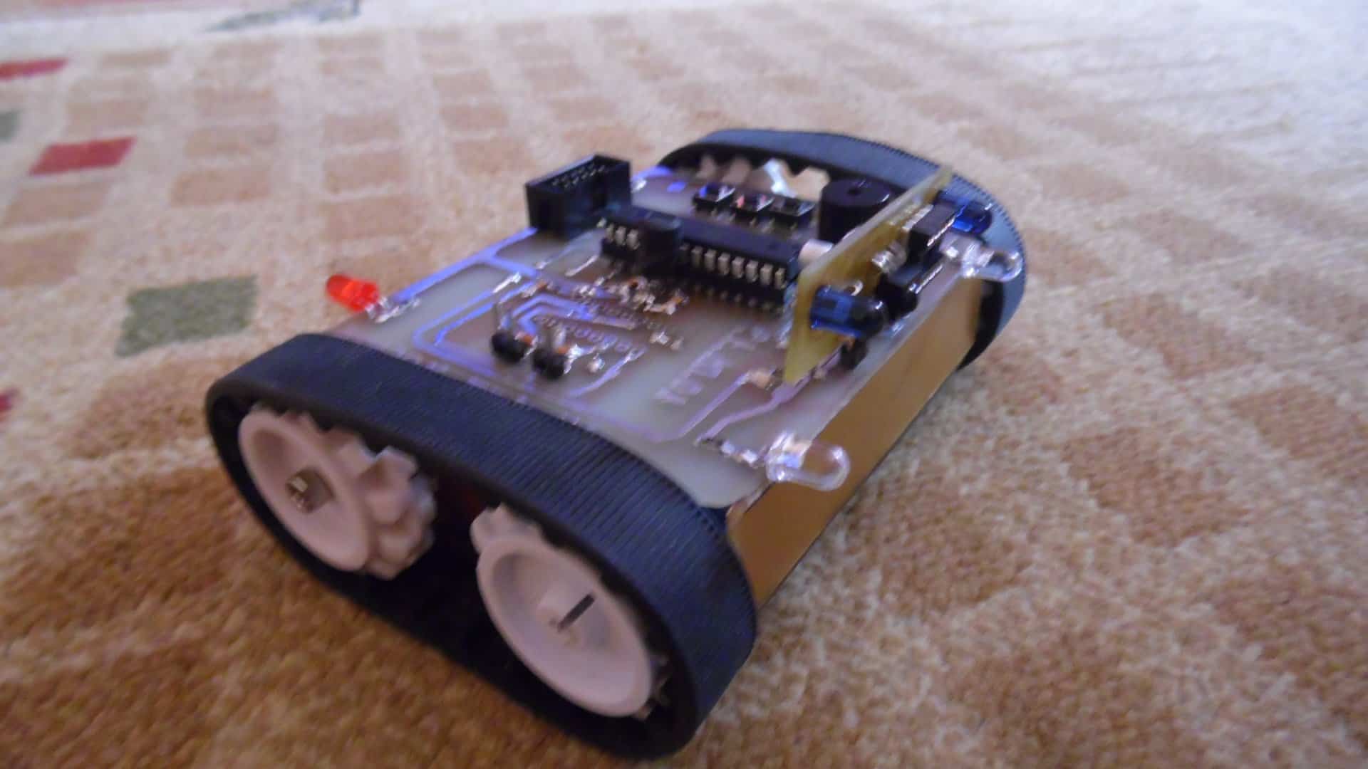

Tak , LEDy nie świecą równo, miałem akurat 2 sztuki na stanie to wlutowałem 😉
Kod niedługo udostępnię, muszę go troszkę ogarnąć, żeby wszystko było czytelne 🙂

Naprawdę ładny robocik, estetyka zachowana no i oczywiście prostota. Najbardziej mnie cieszy jednak to, że ja, jako początkujący programista AVR'ów, jestem w stanie zrozumieć tę namiastkę programu ! Jednak czy mógłby ktoś mnie nakierować lub podać link do informacji na temat sterowania silnikami i mikroserwami w Bascomie? Chodzi głównie o przybliżenie sterowania PWM (jestem początkującym programistą). Życzę dalszych sukcesów. 😉

Fajny robocik 🙂 Mógłbyś wstawić schemat?? Jak połączyłeś serwomechanizmy do kół gąsienicowych? ---> http://botland.com.pl/kola-gasienicowe/150-zestaw-kol-gasienicowych-pololu-22t.html
Niestety schematu nie posiadam, wszystko było robione na bieżąco. Znam prawie na pamięć atmege8 , L293D czasem zerkałem do katalogu, więc przy projektowaniu płytki nie potrzebowałem wcześniejszego schematu.
Na serwo jest założony okrągły orczyk i przyklejony do koła gąsienic, pasował prawie idealnie, znalezienie środka nie stanowiło problemu, gąsienice nie mają większego bicia 😉
Robocik bardzo fajny, ale czujnik pewnie nie działał bo nie osłoniłeś diod
Na diody były założone koszulki termokurczliwe.
Pasjonat na forum jest artykuł dotyczący serwomechanizmów, są tam podane różne możliwości ich połączenia z atmegą i wstawione przykładowe kody ich obsługi;)
Ja się właśnie na tym artykule wzorowałem.
