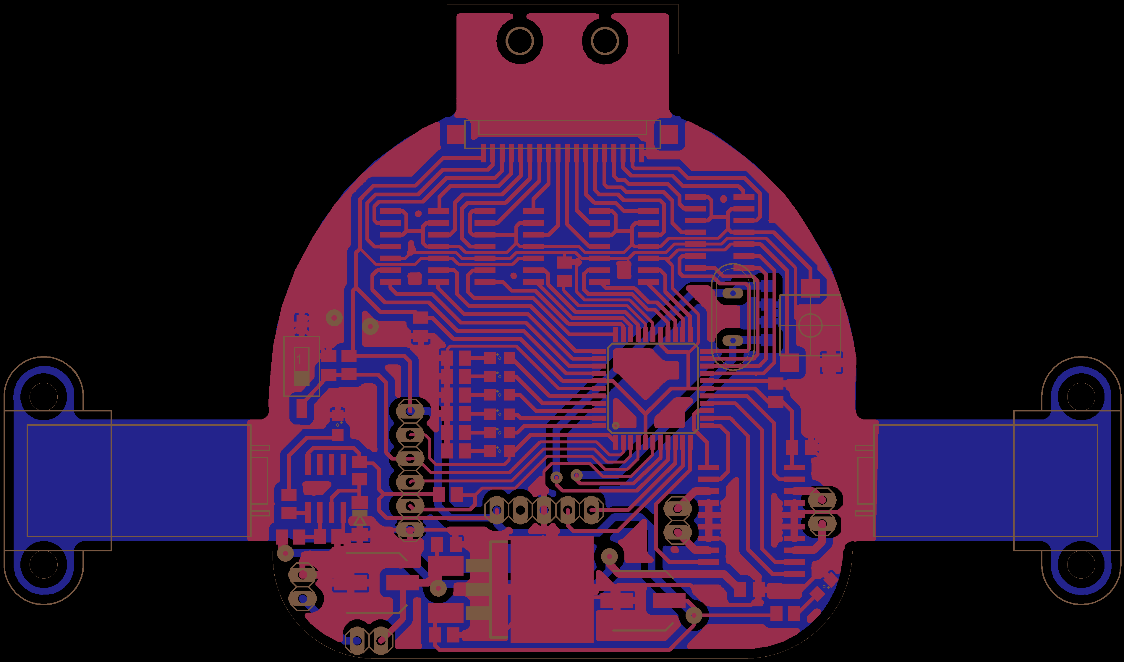

Mam diodę podpiętą pod MOSI, a switch'a podpiętego pod MISO. Wykorzystałem piny programatora, ponieważ było one wolne (tak ogólnie - podczas pracy bota). Dodałem kwarc 8MHz z rezystorami 22pF.
Dodaję zdjęcie PCB, chcę abyście Wy zobaczyli, czy jest ogólnie "ok" i czy mogę przygotowywać się do termotransferu.
Link do komentarza
Share on other sites
Popraw, aby nie było rozlanych pól, które nie są nigdzie podłączone (patrz pod uC)
*Można to zrobić za pomocą Eagla? Jeżeli nie to po prostu po nałożeniu tonera na PCB zdrapę te pola pod uC.
Dodatkowo warto dodać przelotki między polygonami na dwóch warstwach.
*Np. tam gdzie mam dużo miejsca i są dwa polygony (top i bottom) - prawa strona PCB pod potencjometrem.
Przy padach GND masz niepotrzebnie tyle ścieżek. Będzie ci to utrudniało lutowanie, oraz zmniejsza estetykę. (Np przełącznik koło lewego silnika).
*Sprecyzuj proszę, o które pady Ci chodzi, bo nie wiem gdzie mam patrzeć 😃 (możesz pokazać na zdjęciu)
*Koło lewego silnika (pod przelotką) jest goldpin, na który wpinam akumulator, a te drugie goldpiny to włącznik. (włącznik poprawię na 3 piny)
Link do komentarza
