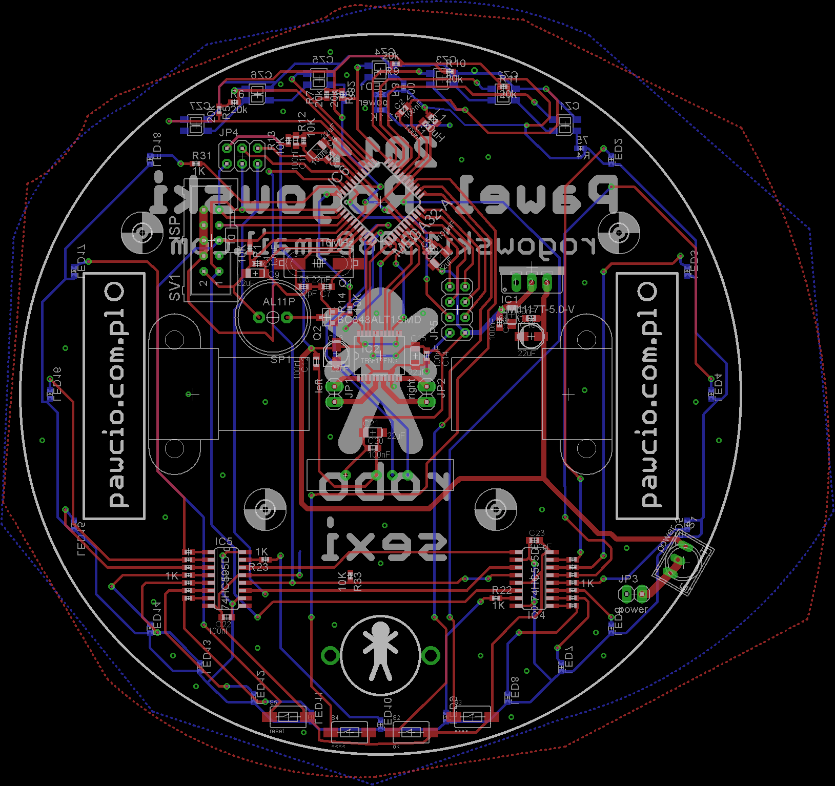

Stwierdziłem że mogę w sumie użyć lm1117-5 w obudowie to-220. Będę mógł zamontować tam radiator, ponieważ i tak wszystko będzie zamknięte ładną białą półkulą.

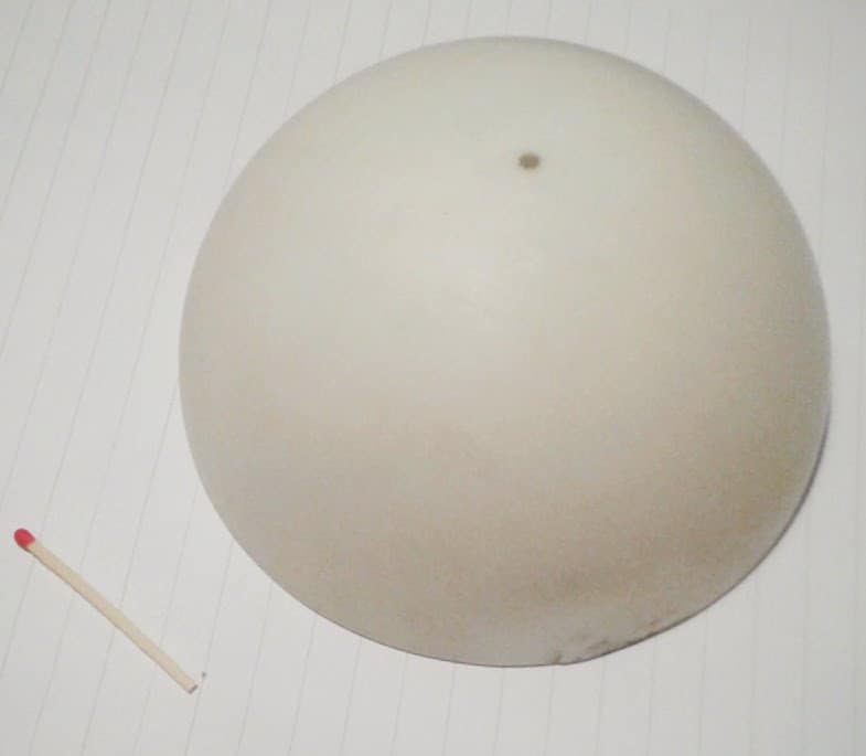

Pawcio: OK, większa obudowa na pewno będzie dobrym rozwiązaniem. Półkula mówisz - będziesz ją robił jakimś termoformowaniem czy masz coś gotowego na oku?

Oczywiście że mam coś gotowego. Całość była pod to projektowana. Jest to część od lampionu w który wkłada się żarówkę. Wygląda to tak:
Widać tam jeszcze parę niedoróbek ale to ładnie doszlifuję.
Nie wiem dokładnie gdzie to dostać, bo dostałem to od mojego pana od plastyki.

I po to mam wyprowadzone SPI na złącza. Na płytce nie będę nic zmieniał już, tylko dojdą płytki rozszerzające. Rejestr przesuwny podłączę sobie i będę mógł sterować nawet kilka takich ledów. Dobra Jak na razie zostaje to tak jak jest. Teraz będę umieszczał różne moduły, typu HC-05 z konwerterem itp.

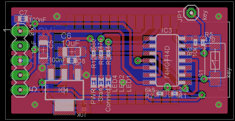

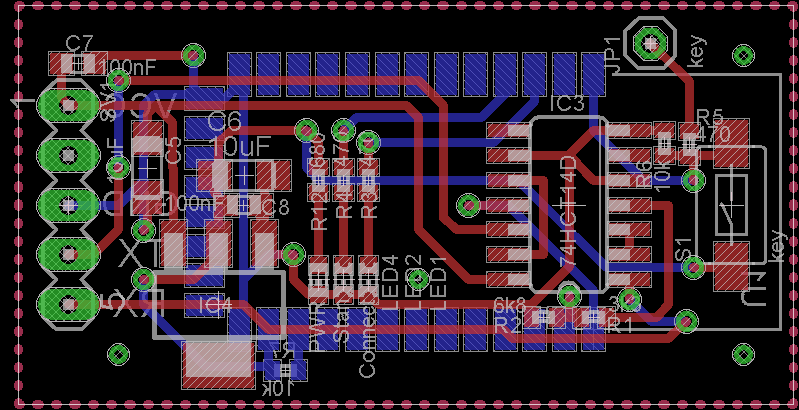

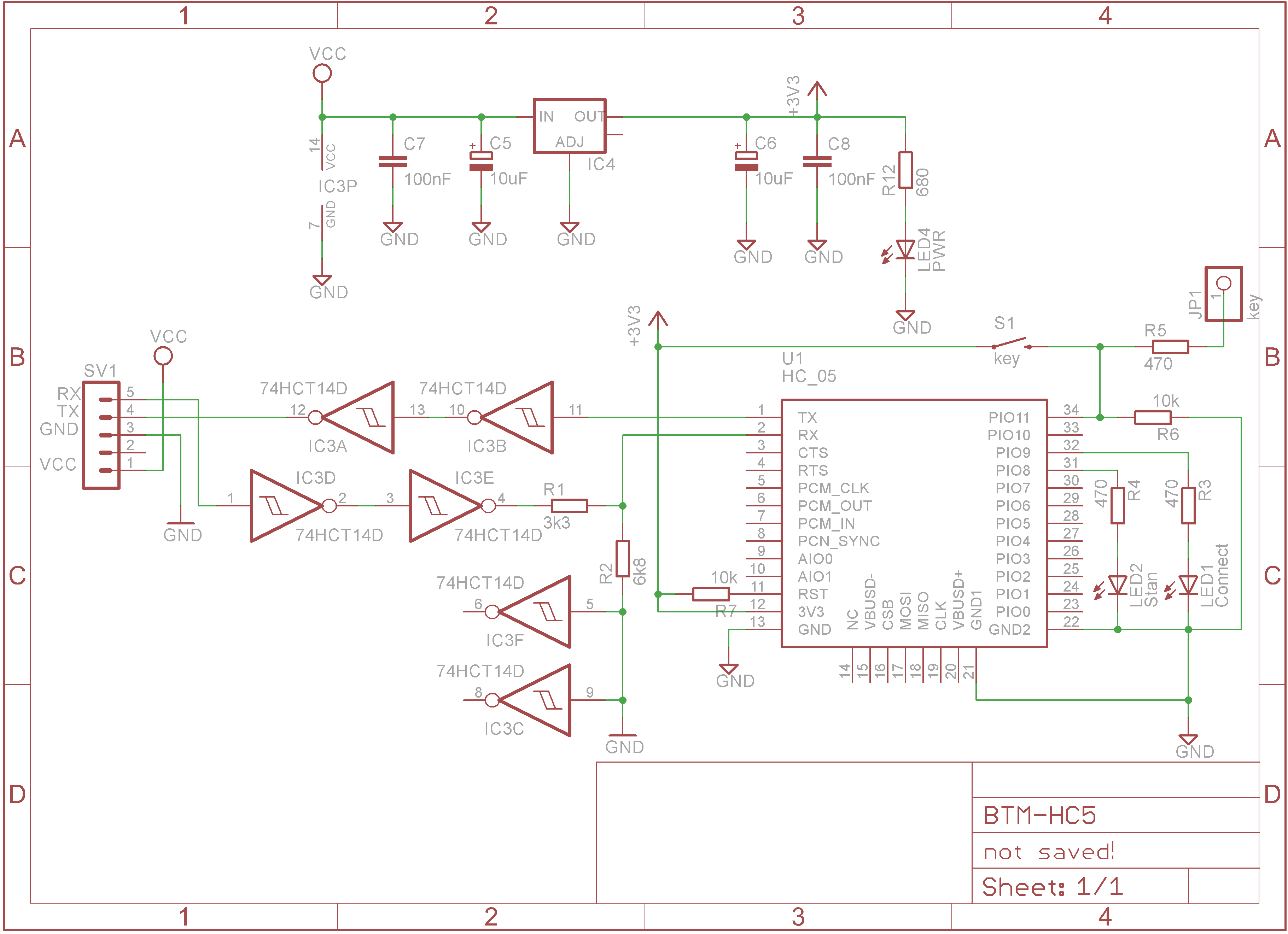

Dzięki, za tak dogłębną analizę. Ja, że będę stosował najprawdopodobniej rezystory z 10% tolerancją wartości, dlatego zostawiam rozwiązanie jakie zasugerował kolega marek1707, Mam teraz do weryfikacji moduł bluetooth. Zaprojektowałem pod HC-05 oto taką przejściówkę, aby była ona zgodna ze standardem który przyjąłem.
Jak by ktoś potrzebował to umieszczam link do plików które znalazłem https://docs.google.com/file/d/0B2_rhDNAxM4sbEZXLWlSYzNvcG8/edit?pli=1 (Macie tam ds, bibloteki eagle itp.)
O ile to jest ten moduł z anteną na PCB to zalanie PCB pod anteną dwoma warstwami masy z pewnością "polepszy" zasięg... zostaw ostatnie min. 5mm bez elementów i masy (goła PCB)
