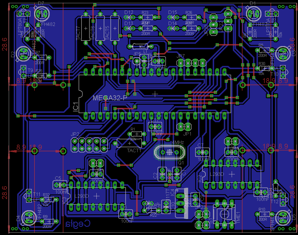

Oto pierwszy, przed chwilą skończony schemat pcb:
Tytułem wyjaśnienia. Jest wersja która zostanie poddana jeszcze wielu poprawkom, min. zmniejszeniu liczby przelotek (na pewno gdzieś są bez potrzeby) itp. Może zdecyduje się na płytkę dwustronną, bo ciężko to upchać w wymiarach 8cm x 10cm (darmowa wersja eagla). Te 4x4 pola do lutowania w rogach mają być na diody podpierające, a te 2x4 są na mocowania serw.
Ps. Zdecydowałem się podzielić dalmierze na 6 "grup".

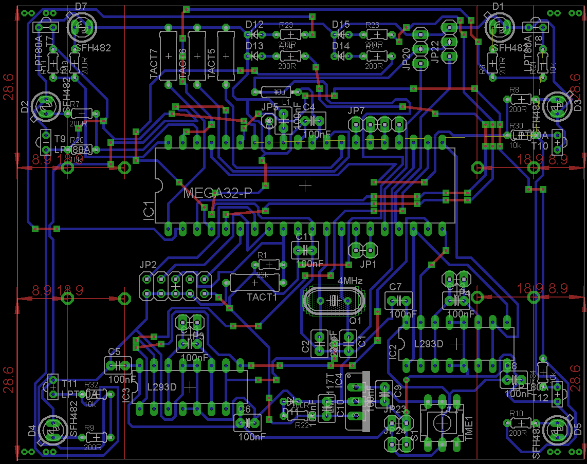

Po rozlaniu masy, pogrubieniu scieżek zasilania z aku, usunięciu kilku przelotek i rozsunięciu niektórych pól do lutowania:
Wie ktoś dlaczego masa mi się nie zapisuje? Albo jak zrobić aby się zapisała?

I właśnie tak robiłem, dalej nie wiem o co chodzi... Za każdym razem mam wszystko zrobione, ale po zapisaniu zostaje tylko polygon, może żle używam tego ratnesta (wybieram opcje polygonu, klikam ratnest i przy najechaniu samo się rozlewa, potem nic nie robię). Swoją drogą nikt jeszcze nie pisał jak ocenia projekt, myślicie że przy dobrym programie taki bot miał by szanse na miejsce wyższe od ostatniego? Przepraszam za zwłokę - nie miałem dostępu do internetu.

Jeszcze jest opcja że masz źle ustawiony "margines" i grubość polygonu albo na płytce nie ma źródła które nazywa się tak samo jak polygon i nie ma się do czego rozlać

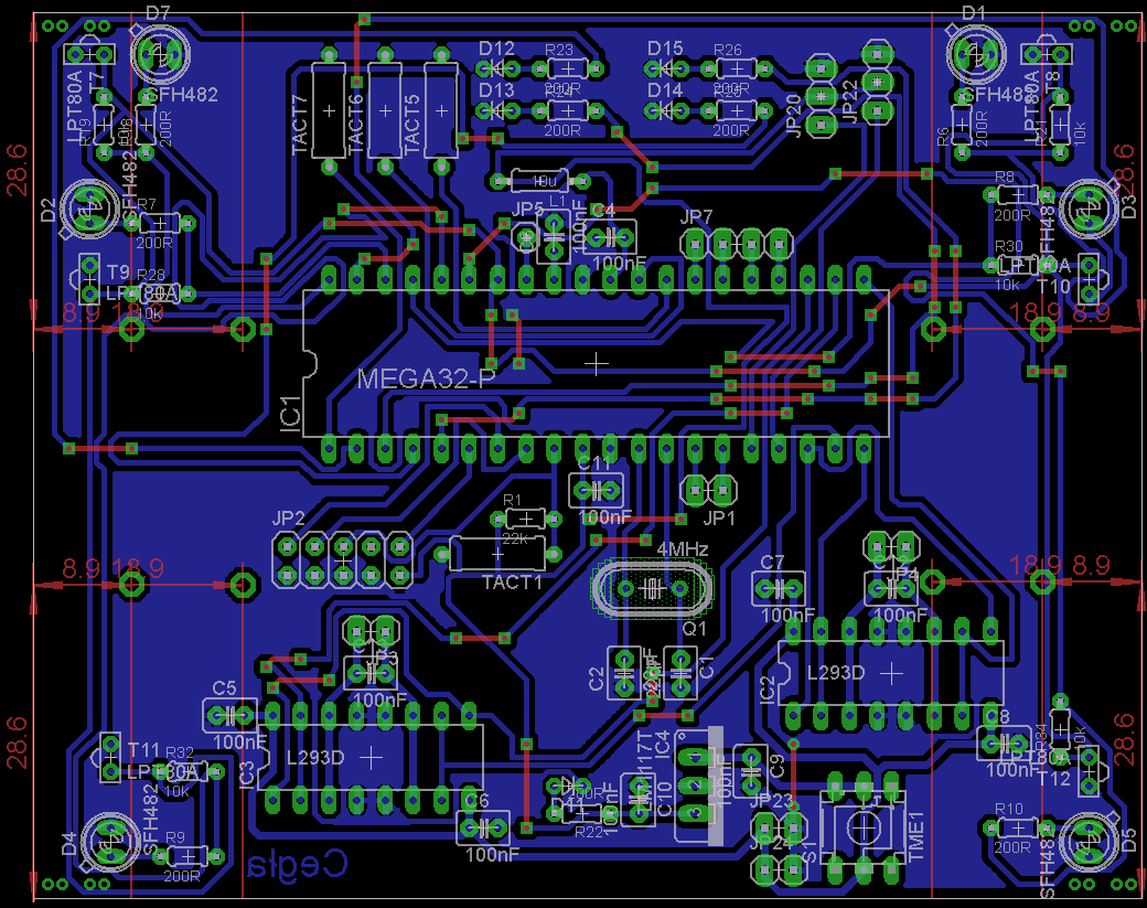

Więc to normalne, a ja jak głupi kombinowałem... Wrzucam najnowszą wersje, prosiłbym o sprawdzenie, a jak jest ok to prosiłbym abyście to potwierdzili, chyba niema sensu próbować usuwać kolejnych przelotek, bo się robi coraz bardziej ciasno między ścieżkami...
