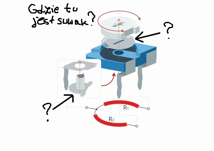

Witam, rozumiem na czym polega działanie potencjometru i jego budowę ale nie rozumiem tej grafiki, która go ma przedstawiać od środka

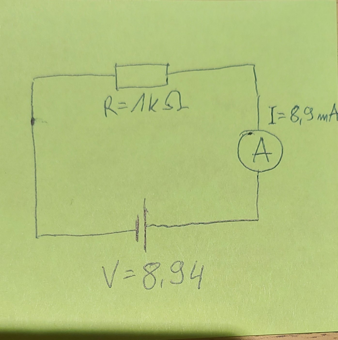

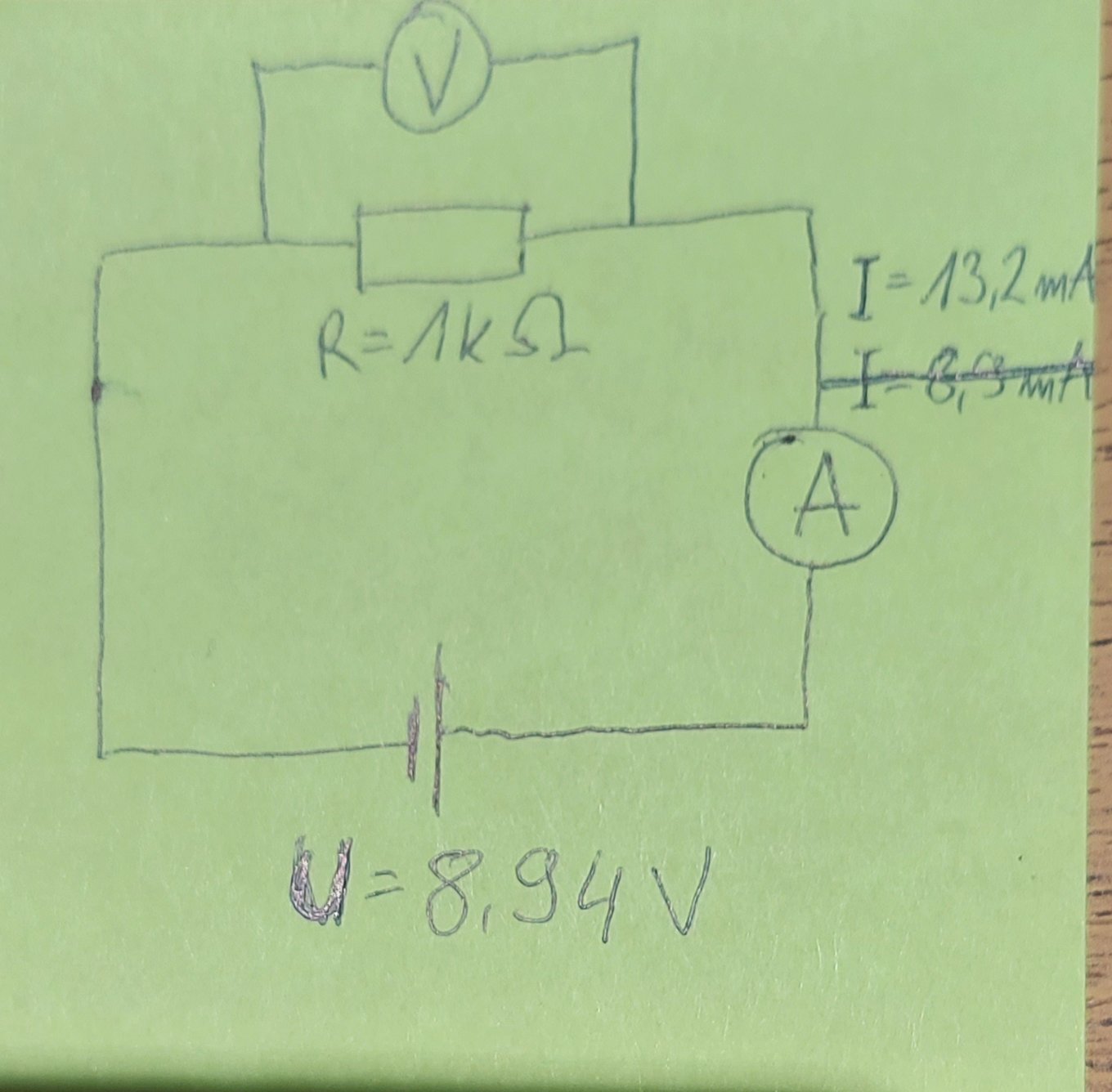

Zrobiłem obwód z rezystorem 1000 ohm, baterią 9V i amperomierzem. Amperomierz wskazywał 8,9 mA , ale po przyłożeniu dodatkowo woltomierza na rezystorze nagle amperomierz wskazuje 13,2 mA. Dlaczego tak się dzieje?

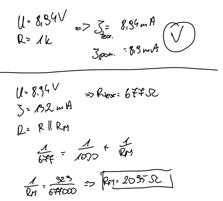

@fnx4 ciekawe, najwyraźniej twój woltomierz ma rezystancje 2k, to bardzo mało i aż podejrzane bo powinien mieć z 1M
Rzeczywiście. Zapomniałam, że woltomierz również jest opornikiem. A ten multimetr, który robi za woltomierz faktycznie musi mieć małą rezystancję, bo zamieniłem miejscami multimetry i sytuacja jest w normie tzn. natężenie nie wzrosło, czyli ten drugi woltomierz ma duży opór.
@fnx4 to się zgadza, dla dobrego woltomierza opór powinien być bardzo duży. Nawet są specjalne laboratoryjne woltomierze z 4 przewodami, żeby pominąć spadek napięcia na kablach.
Amperomierz z drugiej strony powinien mieć możliwie mały opór.
