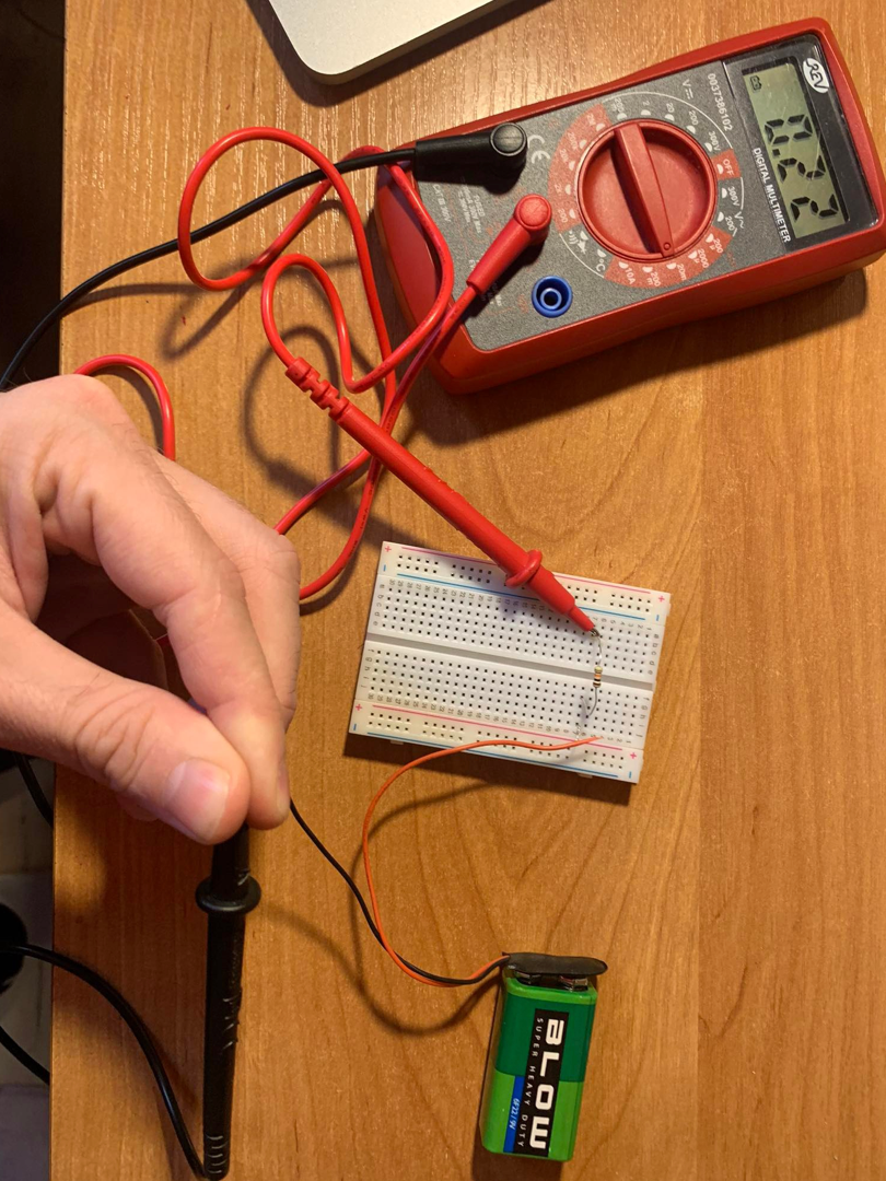

@Kacper89 witam na forum. Faktycznie coś jest nie tak - wina może leżeć w złym połączeniu lub złych ustawieniach miernika. Niestety nie masz zarejestrowanego zestawu, więc nie wiem jakimi elementami dokładnie dysponujesz. Chętnie pomogę, ale dodaj zdjęcia swojego układu bezpośrednio na forum - m.in. ze względów bezpieczeństwa nie zezwalamy na osadzanie grafik z innych źródeł. Opcja dodawania ilustracji jako załącznik znajduje się pod oknem, w którym piszesz wiadomość. Więcej informacji na ten temat znajdziesz w instrukcji opisującej nasz edytor: https://forbot.pl/forum/topic/12077-jak-pisac-wiadomosci-krotka-instrukcja-korzystania-z-edytora/

@Kacper89 wygląda wszystko poprawnie, podejrzenia raczej bym kierował w stronę miernika:
  1. Czy bateria w mierniku jest nowa?
  2. Czy ogólnie miernik jest nowy i nie mógł zostać wcześniej przez kogoś uszkodzony?
  3. Jakie jest napięcie na baterii, gdy podłączono do niej ten rezystor.
  4. Jaki wynik wskazuje miernik na niższym zakresie?
Link do komentarza
Share on other sites
Miernik był używany wcześniej do pomiaru napięcia w akumulatorze samochodowym, niewykluciam że coś mogło się stać. Bateria w środku nie jest nowa. Gdy podłączę rezystor napięcie na baterii wynosi 9,79. Na niższym zakresie miernik wskazuje 022.

Wymieniłem baterię na nową i prezentują się wyniki następująco:
Uwyj (po wyliczeniu według wzoru) = 6.8V
Uwyj po pomiarze na rezystorze 1kΩ = 7.11
Rozumiem, że taka różnica jest dopuszczalna?
Uzas natomiast sumuje się do 9V (7.11 + 2.35 z rezystora 333Ω)
Link do komentarza
@marcin2x4 tak, taki pomiar wygląda już dobrze. Nie podałeś co prawda jakie jest faktyczne napięcie na obciążonej baterii, ale biorąc pod uwagę wszelkie tolerancje to wynik jest już akceptowalny.
Na obciążanej baterii (kupiłem nową) pomiary wychodzą = 9.61V
