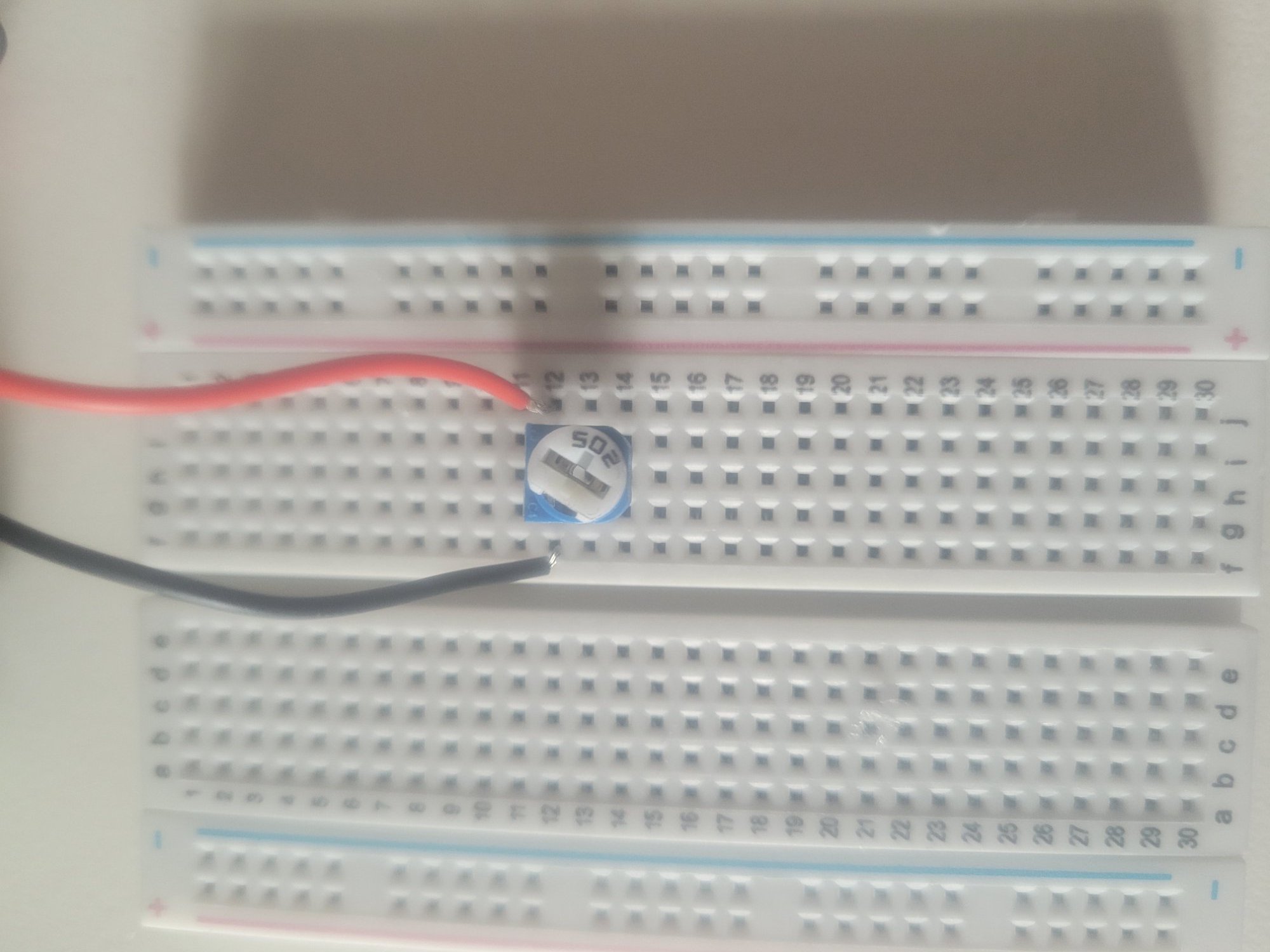

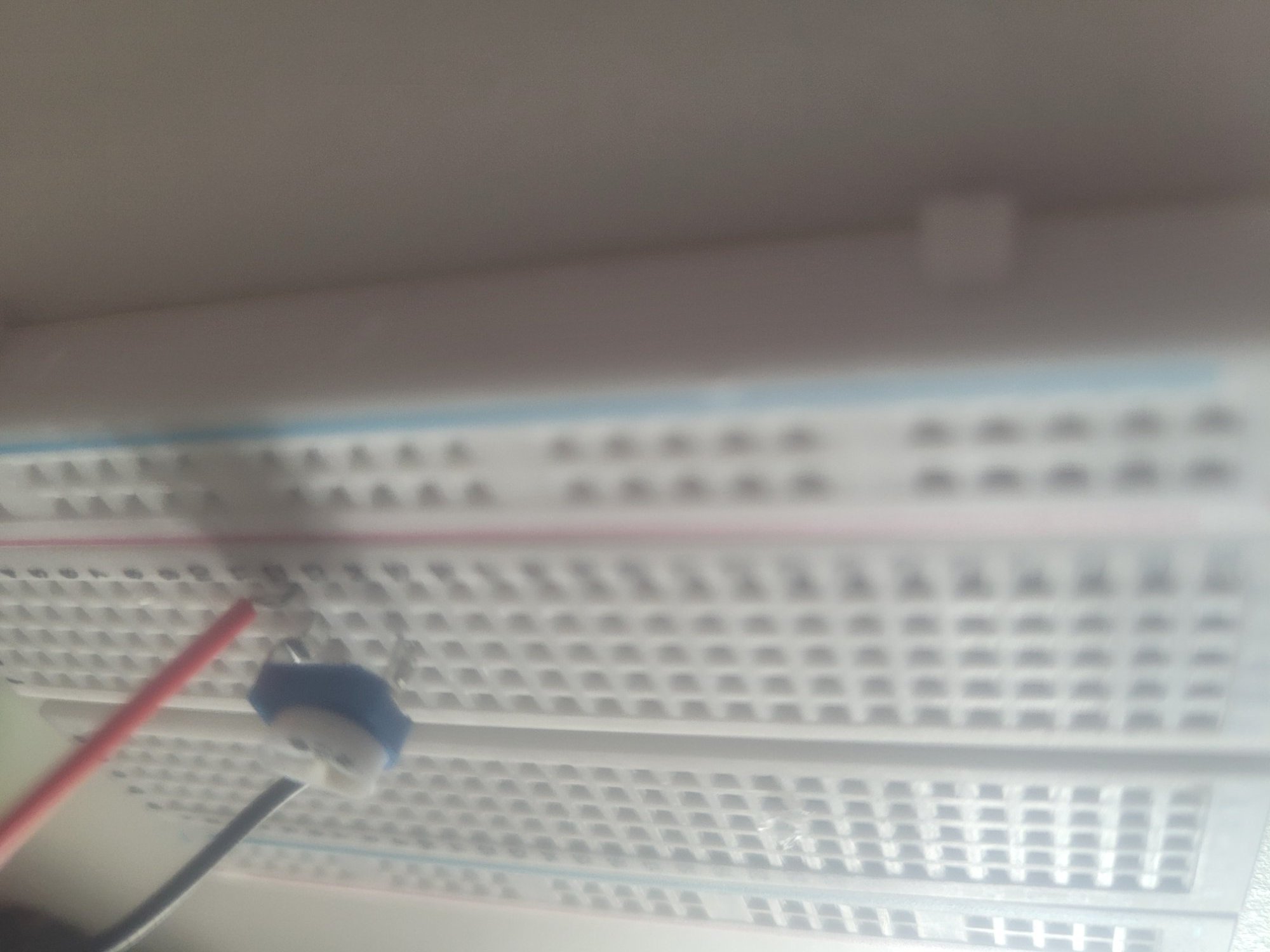

Panther Lipiec 18, 2022 Udostępnij Lipiec 18, 2022 W cwiczeniu z potencjometrem przekrecilem potencjometr o 90 stopni w stosunku do tego co pokazane na rysunkach. Czyli 2 nozki skrajne znajdowaly sie na tej samej blaszce. Dodatkowo plus i minus z baterii tez wpialem w ta sama blaszke. Pomiar napiecia miedzy skrajna a srodkowa nozka wskazal 0V. Pewnie czegos nie kminie, ale przy takim podlaczeniu potencjometr jest wpiety rownlolegle w uklad a drugi obwod jest pomiedzy plusem i minusem baterii bez zadnego obciazenia? Dlaczegi nie poplynal prad kiedy przylozylem nozki sondy do skrajnej i srodkowej nozki? Czy takie polaczenie jest bezpiecznie, nie prowadzi do zwarcia?
Popularny post StefanekP Lipiec 18, 2022 Popularny post Udostępnij Lipiec 18, 2022 22 minuty temu, Panther napisał: W cwiczeniu z potencjometrem przekrecilem potencjometr o 90 stopni w stosunku do tego co pokazane na rysunkach. Czyli 2 nozki skrajne znajdowaly sie na tej samej blaszce. Dodatkowo plus i minus z baterii tez wpialem w ta sama blaszke. Pomiar napiecia miedzy skrajna a srodkowa nozka wskazal 0V. Pewnie czegos nie kminie, ale przy takim podlaczeniu potencjometr jest wpiety rownlolegle w uklad a drugi obwod jest pomiedzy plusem i minusem baterii bez zadnego obciazenia? Dlaczegi nie poplynal prad kiedy przylozylem nozki sondy do skrajnej i srodkowej nozki? Czy takie polaczenie jest bezpiecznie, nie prowadzi do zwarcia? Takie połączenie nie jest bezpieczne, bo prowadzi do zwarcia- wpinasz plus i minus w tą samą blaszkę na płytce stykowej. Napięcie między skrajną a środkową nóżką potencjometru wynosi 0V, bo potencjometr jest jakby poza obwodem- prąd płynie tam, gdzie jest najmniejszy opór, czyli bezpośrednio przez płytkę stykową, omijając potencjometr. 3
Panther Lipiec 18, 2022 Udostępnij Lipiec 18, 2022 Dzięki @StefanekP za wyjaśnienie. Zauważyłem, że napięcie baterii spadło z 9,6 do 9,2 V, to pewnie efekt tego zwarcia?
StefanekP Lipiec 18, 2022 Udostępnij Lipiec 18, 2022 16 minut temu, Panther napisał: Dzięki @StefanekP za wyjaśnienie. Zauważyłem, że napięcie baterii spadło z 9,6 do 9,2 V, to pewnie efekt tego zwarcia? Tak, bateria mogła się trochę rozładować.
ethanak Lipiec 18, 2022 Udostępnij Lipiec 18, 2022 Bateria nie jest wieczna - w miarę rozładowania spada jej wydajność. Mierz napięcie pod obciążeniem.

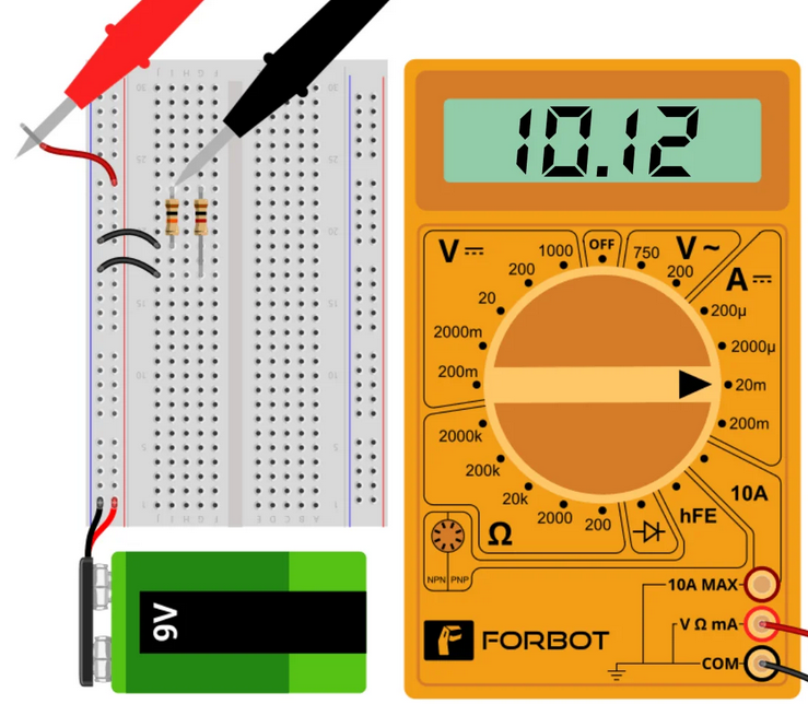

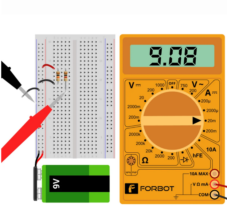

marcin2x4 Październik 23, 2022 Udostępnij Październik 23, 2022 (edytowany) Próbuję odtworzyć ćwiczenie z poniższego obrazka lecz dostaje ciągle wynik 0.63 oraz 6.91 na amperomierzu: Tutaj natomiast wynik 6.20 Czyżby bateria zaczęła mi padać? Edytowano Październik 23, 2022 przez marcin2x4

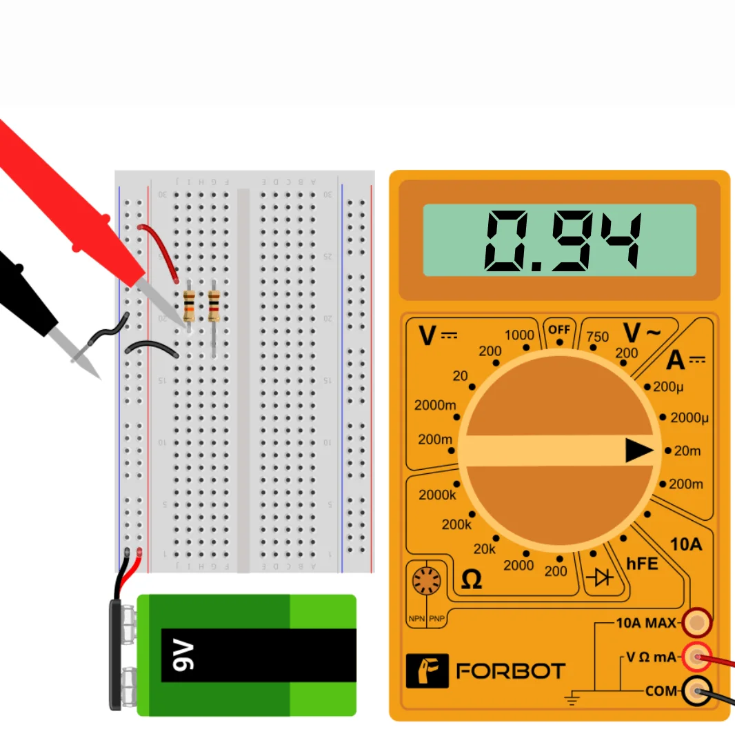

marcin2x4 Październik 23, 2022 Udostępnij Październik 23, 2022 Mierząc Uwyj według poniższego rysunku otrzymuję wartość 4.66. Czemu tak się dzieje? Czujniki przykładam tak by mieć w zakresie tylko rezystor 1kΩ co powinno dać 2.55V Dane wejściowe: Uzas = 9V R1 + R2 = 1.33 kΩ Uwyj = 2.55 V
