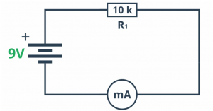

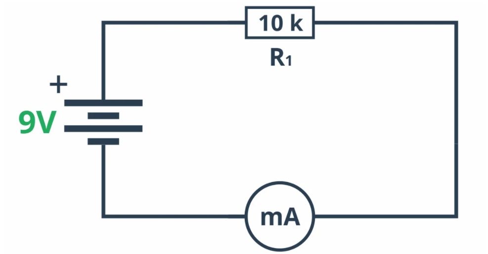

witam mam mały problem. robiłem ten eksperyment i jest problem. mój miernik nie odczytuje amperów. przyłożyłem i nic pokazuje 0.00. podłączyłem tak samo jak na filmie i nic. zmierzyłem czy volty przepływają przez układ i przepływają. sprawdziłem opór rezystora i 9.96 jest i nie wiem co teraz czy ja coś źle robie czy jak.
Jeśli zrobiłeś wszystko tak jak na filmie to myślę że jedyną opcją jest zepsuty miernik. Mógłbyś wrzucić zdjęcie układu?

Edit: przepraszam, pomyliłem się(mam nadzieję, żę nikt nie widział poprzedniej wersji tego posta). Rozumiem, że amperomierz podłączas do masy szeregowo z rezystorem. W takim razie chyba wszystko robisz dobrze.

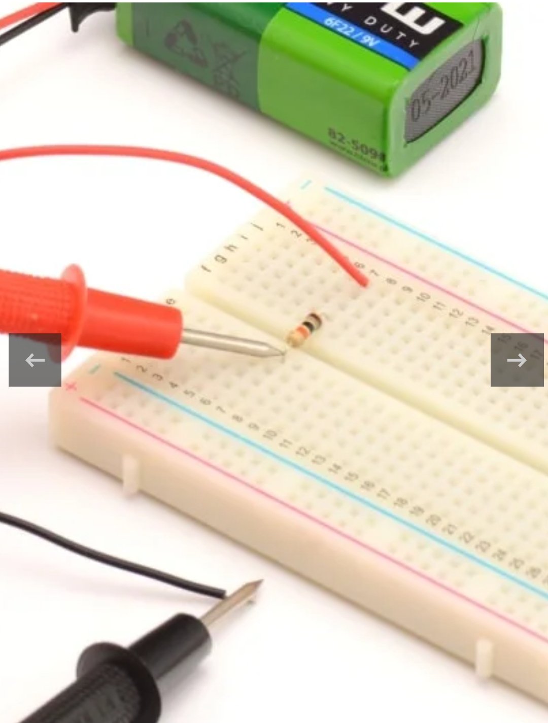

Robię tak samo jak na tym zdjęciu
Sprawdź jeszcze czy jest połączenie między plusem baterii a opornikiem, możliwe że w płytce coś nie styka. Jeżeli jest ok to pewnie miernik jest zepsuty. Mogłyby być jeszcze uszkodzone sondy ale pisałeś że napięcie i opór mierzy dobrze.

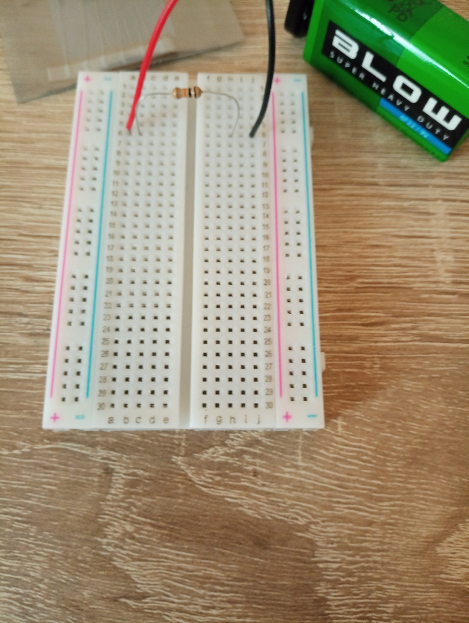

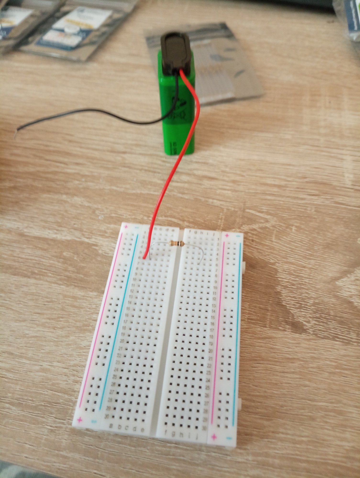

Zrobiłem takie coś i przyłożyłem te czujki miernika do nóżek rezystora i wyświetliło tyle samo co przy sprawdzaniu baterii czyli 9,66IMG_20220420_141859.thumb.jpg.8efc2e0e3d599badfbe2c8b6373335cc.jpg
Chyba jednak będzie tu potrzebne zdjęcie całego układu, tak by było widoczne gdzie podłączasz miernik, jak masz ustawione pokrętło na mierniku, jakie są gniazda na nim i jak opisane i do których gniazd podłączone są sondy.
