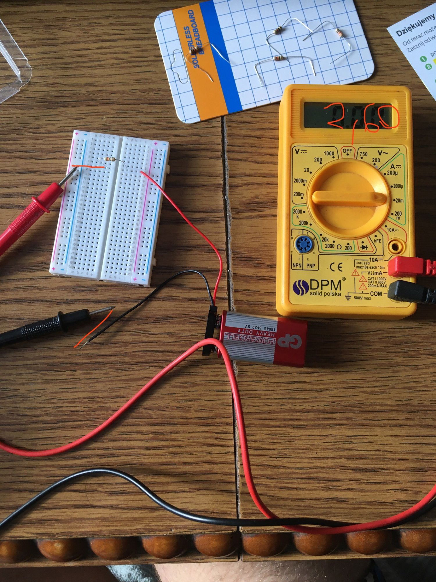

Witam, rozpocząłem przygodę z kursem elektroniki i zatrzymałem się na prawie Ohma. Mianowicie w połączeniu baterii z rezystorem 10k powinno wychodzić ok. 0.9 a mi cały czas wychodzi ok. 2,6. wszystko montuje jak na rysunku czy w filmie ale cały czas wartość na mierniku to ok. 2,60. Multimetr mam dobrze ustawiony bo na 20mA. Bateria też powinna być nowa bo jest ona z zestawu od was, który do mnie dzisiaj przyszedł. Pytanie co jest nie tak?
EDIT:
Sprawa rozwiązana. Problem to multimetr. Kupiłem nowy i wszystko pokazuje prawidłowo. Tamten widocznie wszystko dobrze pokazywał oprócz natężenia prądu.
Edytowano przez cazador
@cazador witam na forum - widzę, że sprawa już rozwiązana, nie zdążyłem zerknąć tutaj wcześniej. Jeśli jest to miernik, który kupiłeś w Botlandzie to zgłoś proszę reklamację. Na pewno otrzymasz nowy lub jakiś rabat na kolejne zamówienie 🙂 Mam nadzieję, że teraz obejdzie się już bez takich niespodzianek - powodzenia w nauce!

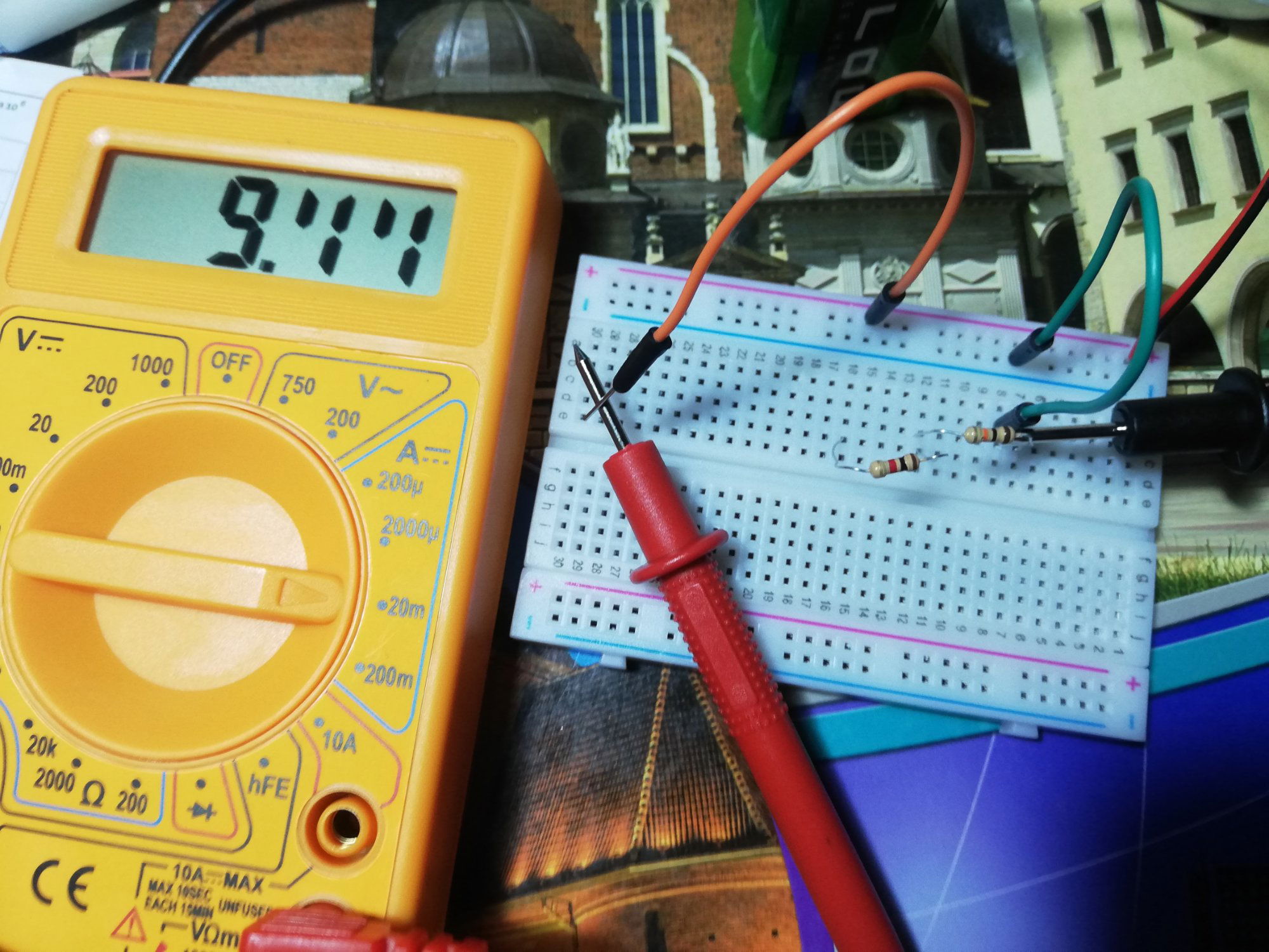

Podczas moich testów zauważyłem ciekawą sytuację.
Nowa bateria 9V ma faktycznie zmierzone napięcie 9.62 V co jak wyczytałem jest normalne.
Do testów wziąłem opornik 1K, który co ciekawe zmierzoną oporność ma 998 Ω czyli niemal idealną ze specyfikacją.
Z obliczeń wynika, że 9,62 V / 998 Ω = 9,63 mA, oczywiście w praktyce wychodzi nieco inaczej ale tutaj zaczyna się ciekawostka.
Zmierzony prąd to 9,17 mA, tak sobie trzymam miernik i zmienia mi się na 9,18 mA.
Trzymam dalej, a tu zmienia się na 9,19 mA, 9,20mA, a ponieważ byłem cierpliwy to nawet 9,21 mA (sprawdzone kilkukrotnie).
Wychodzi na to, że z czasem jak się opornik "rozkręci" a właściwie to rozgrzeje jego parametry się pogarszają.
Zaczyna stawiać mniejszy opór niż ten faktycznie na nim początkowo zmierzony.
Po całym teście i "wystygnięciu" opornika mierzony ponownie dalej pokazuje 998 Ω.
Tak sobie na logikę biorąc rozumiem, że to normalne zachowanie oporników. Zgadza się?
@ModelAXE tak, wszystko się zgadza. Rezystor są wykonywane z tolerancją +/-5% więc takie wahania są dopuszczalne. Co więcej, pomiar prądu w takim układzie i tak nie będzie zbyt dokładny. Raczej na drugie miejsce po przecinku nie ma co zwracać uwagi 😉

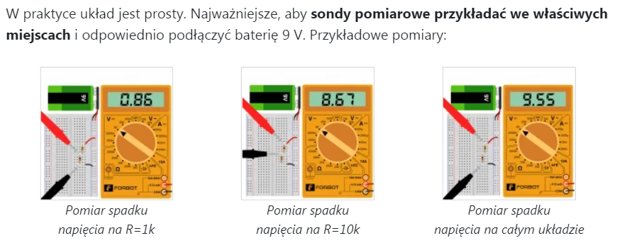

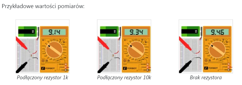

Teraz mój case. Odnosi się on do części z oporem wewnętrznym i pomiarem napięcia na rezystorach.
(Rys. 1)
Nie za bardzo mogę zrozumieć, dlaczego rezystory miałyby wpływać na napięcie w układzie. Gdyby zastosować analogię wodną z tamą, to wielkość prześwitu tamy nie zmienia przecież poziomu wody po lewej i po prawej stronie, czyż nie? Czy może po prostu ta analogia, która dobrze sprawdza się do wyjaśnienia innych zależności, akurat tego zjawiska nie uwzględnia? To, że rezystory wpływają na natężenie, to jest jasne. Rozumiem też, że zgodnie z II prawem Kirchhoffa napięcie zmienia się na poszczególnych rezystorach, gdy jest ich 2 lub więcej. Ale ich suma i tak jest równa napięciu zasilania, a to napięcie możemy zmierzyć przykładając sondy miernika np. do punktów krańcowych szeregu oporników, tak jak zostało to zrobione w trzecim pomiarze w części "Czym jest drugie prawo Kirchhoffa":
(Rys. 2)
Zatem wydaje mi się, że na Rys. 1 mamy w 1. i 2. pomiarze analogiczną sytuację do sytuacji 3. na Rys. 2 i nie rozumiem, dlaczego to napięcie jest w tych pomiarach mniejsze niż napięcie zasilania.

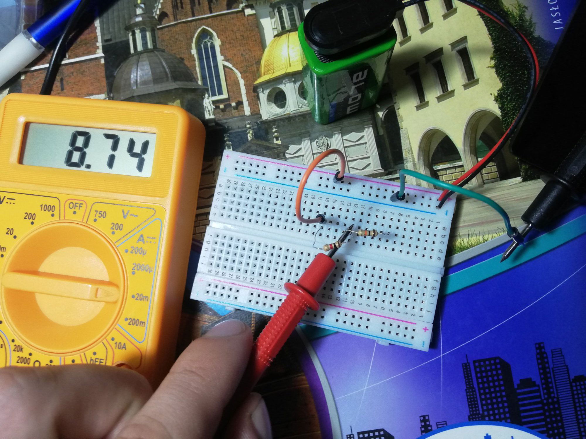

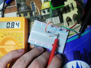

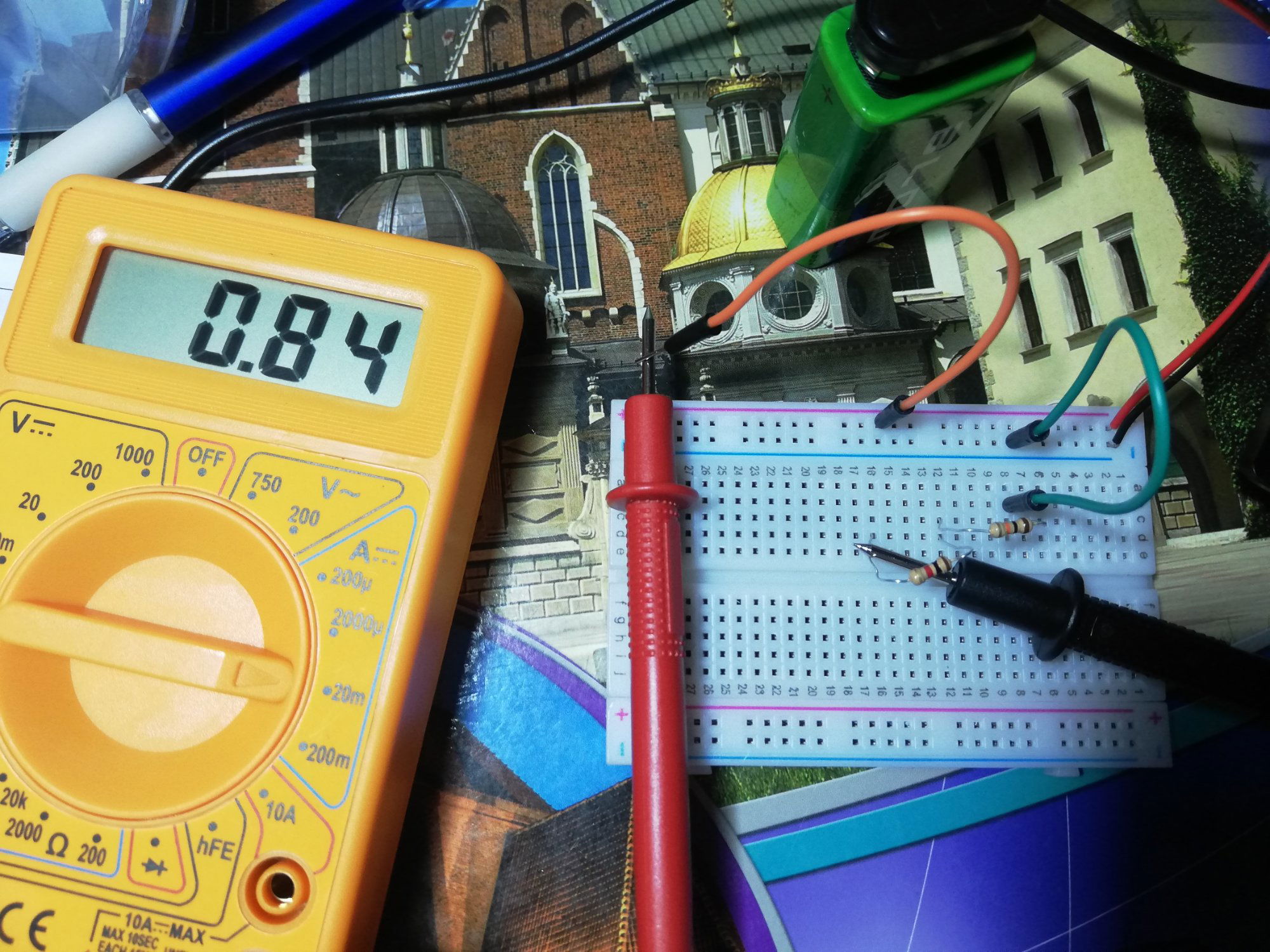

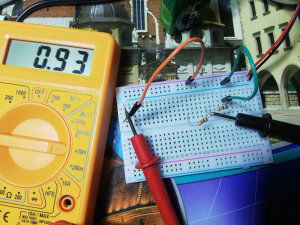

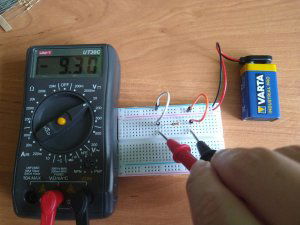

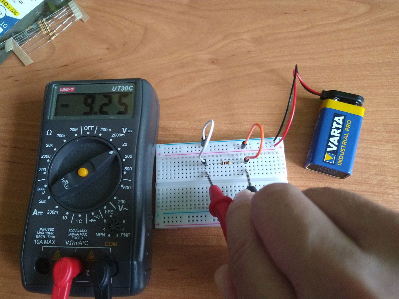

Nie pomogło mi w tym wykonanie własnych pomiarów, które wyglądają tak:
pomiar napięcia na samej baterii:
pomiar napięcia na rezystorze 1k:
pomiar napięcia na rezystorze 10k:
Przy zastosowaniu rezystora 1k jakiś spadek napięcia się pojawia, ale w przypadku rezystora 10k napięcie jest, można powiedzieć, równe napięciu zasilania. O co w tym wszystkim chodzi?

Edit:

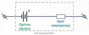

Aaa, umknął mi ten obrazek:
Czyli tak naprawdę, to nawet jeśli mamy tylko jeden rezystor na płytce stykowej, to i tak de facto mamy układ dwurezystorowy i spadek napięcia powinien się pojawiać na tym jedynym rezystorze na płytce. Już rozumiem. To teraz jeszcze tylko mam zagwozdkę, dlaczego przy moich pomiarach te pomierzone spadki były takie nieznaczne. Czyżbym trafił na baterię o wyjątkowo niskim oporze wewnętrznym?

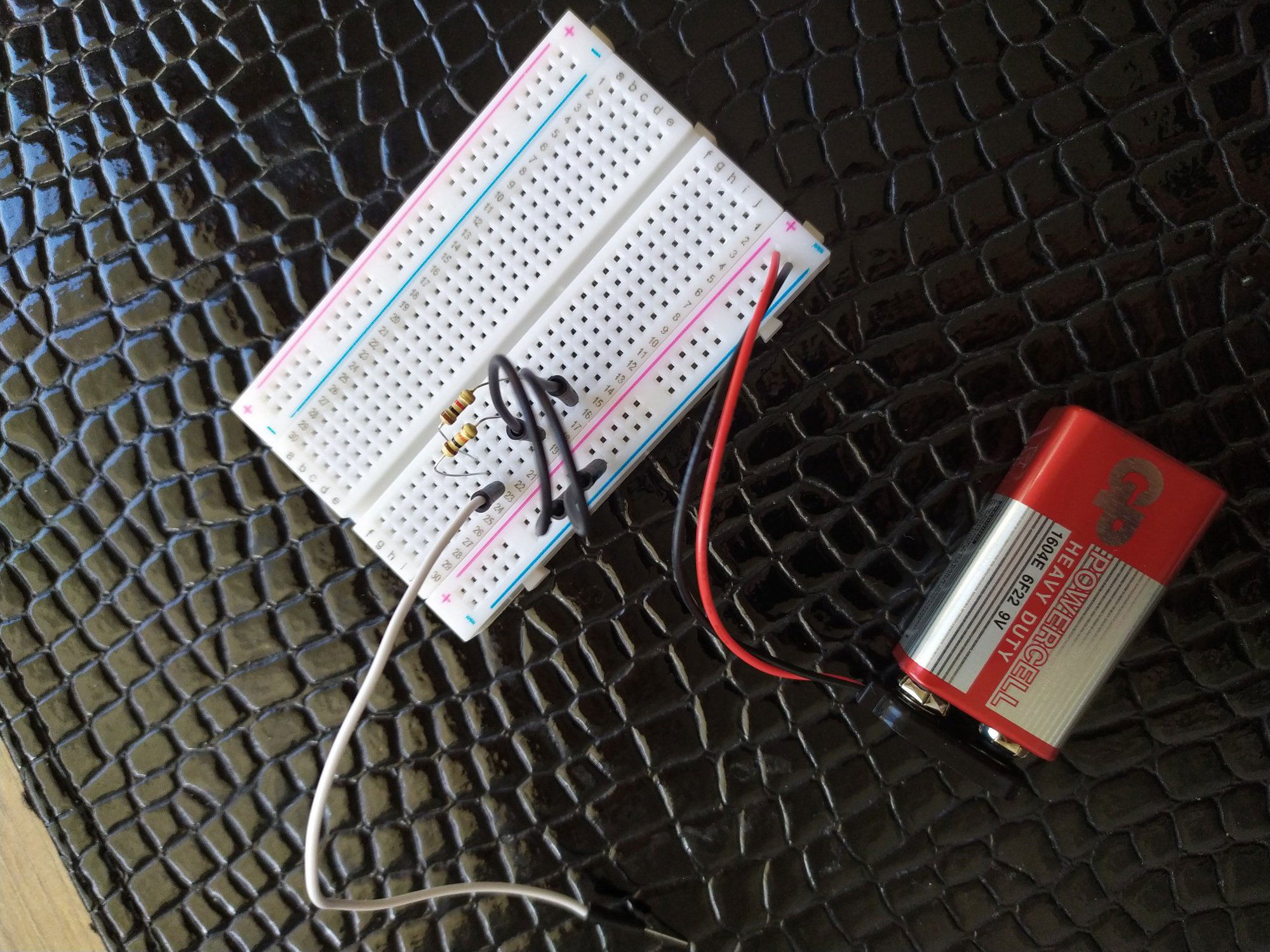

Od niedawna zacząłem moją przygodę z kursem elektroniki. Dziękuję i gratuluję twórcom, że można z niego w tak świetny sposób korzystać. Skończyłem temat 3 kursu "prawa Ohma i Kirchhoffa w praktyce".  Mam dwa pytania, które mnie nurtują, podczas "zabawy" z miernikiem.
  1.  Gdy mam rezystory 1k i 10k połączone szeregowe i podłączone na baterię, nie mogę zmierzyć ich rezystancji, ponieważ na mierniku wyświetla się 1 albo nic. Miernik sprawdzałem, wszystko działa.  Gdy przykładam sondę czerwoną w miejscu 1 a czarną do 2, a następnie 3 na mierniku jest 1, a gdy czarną do miejsca 4 nic się nie pojawia. Czemu tak się dzieje ?
 2. W kursie, przy I prawie Kirchhoffa pokazane jest połączenie równoległe rezystorów. Jak zmierzyć natężenie prądu, w przypadku połączenia szeregowego?
Gdy przykładam do rezystora 10k, natężenie wynosi 0,8 mA IMG_20210830_195303.thumb.jpg.1bc2405eeaa7979775bb13b966a62301.jpg
Gdy przykładam do połączenia rezystorów, waha się między 8,6 a 8,8 mA.  IMG_20210830_195405.thumb.jpg.e9a63feac4ba2db2642fcd441d5cb6b3.jpg
Gdy przykładam sondy do pomarańczowego przewodu i któregoś rezystora  sytuacja wygląda następująco:
IMG_20210830_200147.thumb.jpg.b8300de8fb7517bdbbb9c9b22e2d8973.jpg IMG_20210830_201432.thumb.jpg.e038ddf95dc133a986704dd99c5b7fa9.jpgIMG_20210830_201502.thumb.jpg.5e882c6844bc6bd52893b39eeac754d5.jpg
Nie wiem czy mierze dobrze w taki sposób natężenie prądu w połączeniu szeregowym.  Jak w takiej sytuacji zmierzyć natężenie całego układu? Jeżeli robię coś, źle chętnie wysłucham porad.
Serdecznie pozdrawiam.
