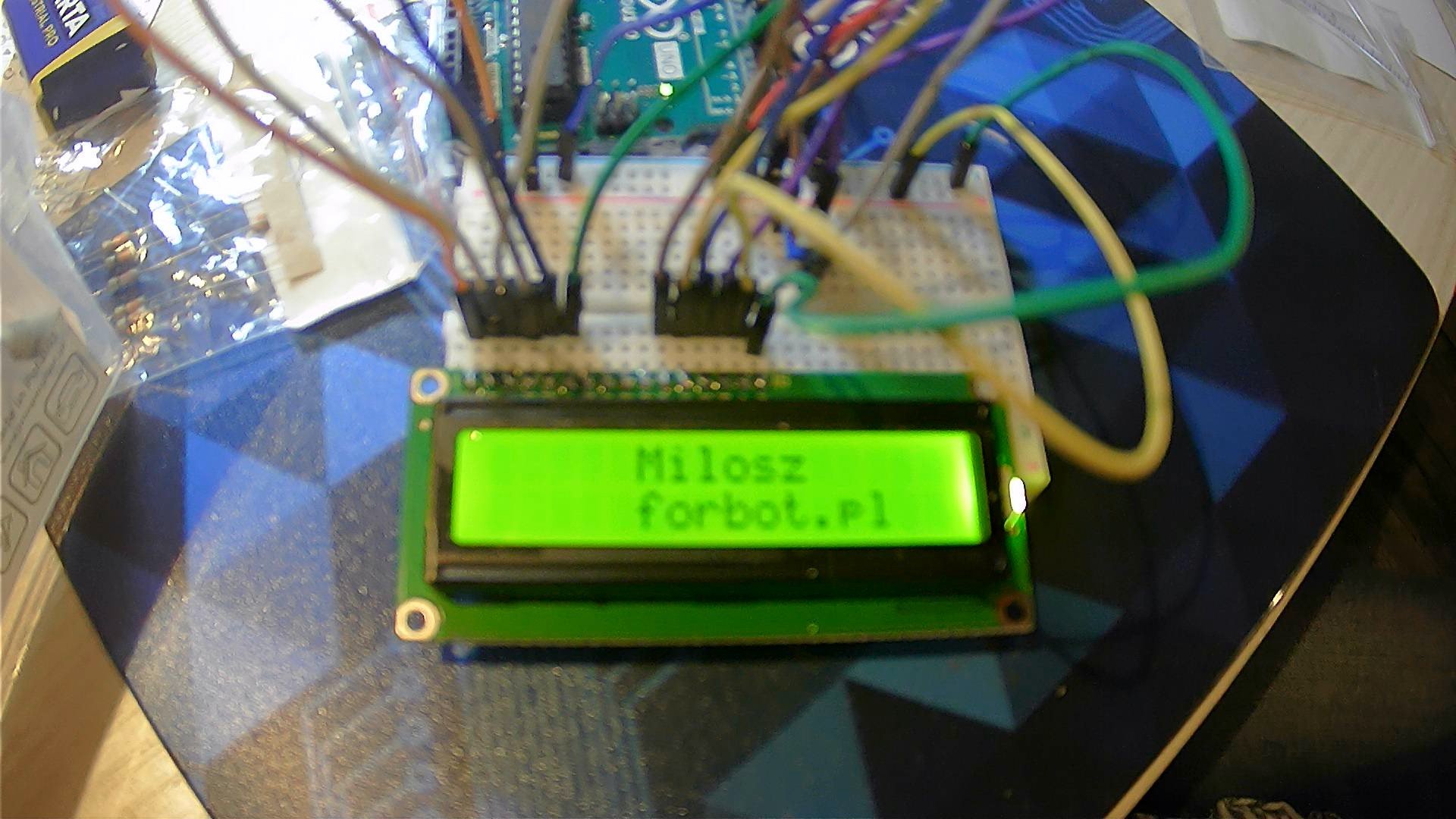

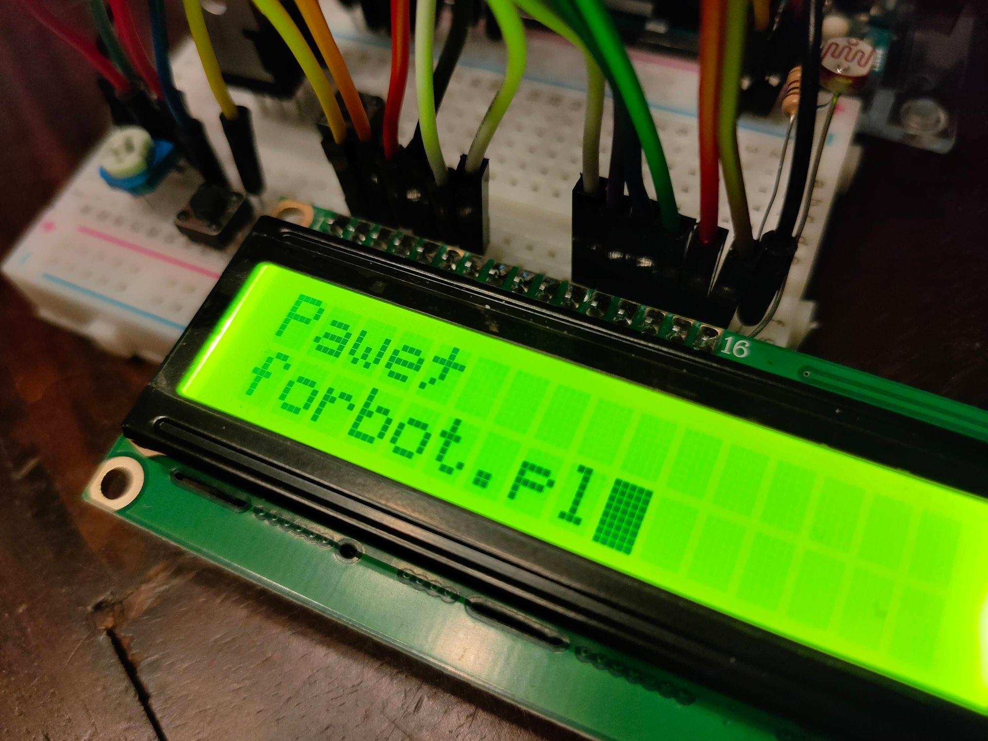

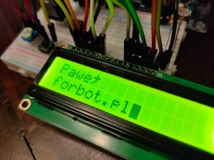

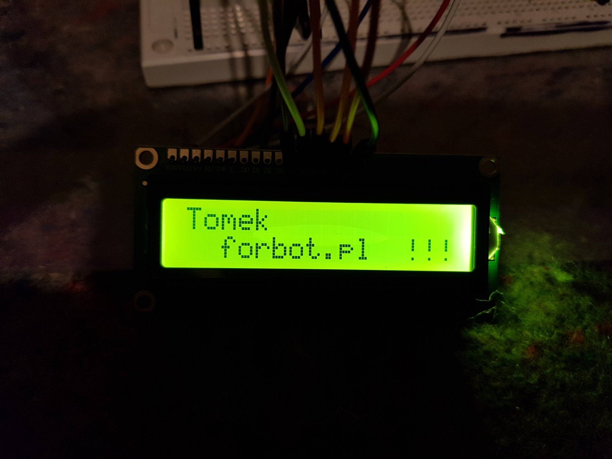

zadanie 7.1: zdjęcie:
Pytanie: a czy jest jakiś sposób na wyświetlanie polskich znaków poprawnie?
zadanie 7.2: faktycznie tak mruga, że niezbyt widać napis
zadanie 7.3: gdy odświeżana jest tylko wartość to da się  odczytać nawet bez delay. Ale cały tekst - to już widać tylko początek napisu, dalej zanika. Ciekawy efekt.

@pawelmb
10 godzin temu, pawelmb napisał:
zadanie 7.4: Stoper. Kod:
Fajnie, że użyłeś dodatkowej zmiennej i zatrzasku, super!
Jest taka możliwość, możesz przedefiniować znaki które Ci się nie podobają albo dodać własne, tu masz coś na ten temat.

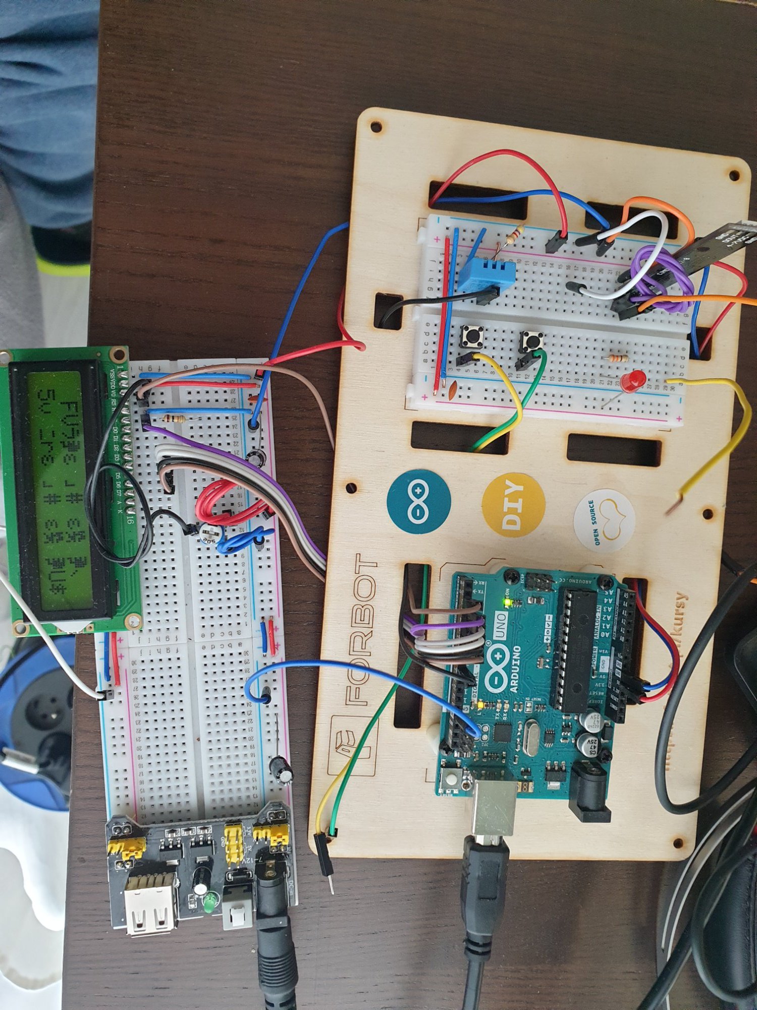

Witam
Mam mały problem z tym LCD, jest sprawny i działa.
Mianowicie jest tak, że jak LCD jest podłączony do UNO i właczam  Serial Monitor w celu przesłania danych do komputera to na wyświetlaczu pojawiają się krzaki. Problem krzakow dzieje się o d I kursu Arduino. (Jest to bardzo wybiórcze, raz sie pojawia a raz nie.. jak im sie zachce). Przy przeładowaniu software w UNO też się podobnie dzieje.
Poniżej kod programu, bez żadnych udziwnień. Mierze sobie temperaturę i wilogotność.

Dzisiaj okazało się, że po odłączeniu kabla USB od Andruino ani razu na LCD nie pojawiły sie krzaki, i tak się zastanawiam, czym to może być spowodowane?
Włączanie i wyłączanie zasilania nic - wszystko działa jak należy. Tak samo RESET UNO i jest też w porządku.
LCD podpięty sandardowo, na pinach od 2 do 7. Do tego DHT 11. Na szynie zasilania dołozyłem 2 elektrolity z zestawu i 2 kondensatory perełki 10n.
Dodam jeszcze zdjęcie mojego układu, akurat z krzaczkami, linijka sterowalna WS, LED i przyciski nie podpięte i nie uzyte w programie.
Z góry dziękuję z podpowiedzi.
Benij_Tomek
Link do komentarza
Share on other sites
@Benji_Tomek takie krzaki mogą być efektem tego, że są jakieś problemy z przewodami - czasami coś przez chwilę nie styka i pojawiają się wtedy takie "krzaki". Może to też być związane z zasilaniem. Jeśli natrafisz na taki problem to najlepiej postaraj się poruszać trochę przewodami i zresetuj Arduino. Jeśli problem ustąpi to znak, że winne były połączenia.
Link do komentarza
Hej
@Treker dzieki za podpowiedź. Do programowania Arduino używam Arduino IDE lub Visual Studio Code(to narzędzie jest bardziej wygodne), bez znaczenia.
Testy z przed chwili:
1. Uno i wyświetlacz LCD na zasilaniu zwenętrznym bez podłączenia USB do komputera, wszystko śmiga jak złoto. Dosłownie, przed chwilą siadłem do kompa, coś tam porbie z UNO. Podłaczam Uno do komputera, nic się nie dzieje. (Używam VSC) i właczam Serial Monitor, na LCD krzaczki.
2. Zmieniniam na środowisko Andruino IDE, odpalam Serial Monitor, i od razu wywalają się krzaki.
3. Samo uruchomienie komunikacji komputer - Andruino Uno powoduje wyświtlanie krzaków. Dziwna sprawa.
Myśle, że to nie problem w przewodach, bo nawet ich nie ruszałem a krzaki sie pjawiają.., Hm ciekawy temat.

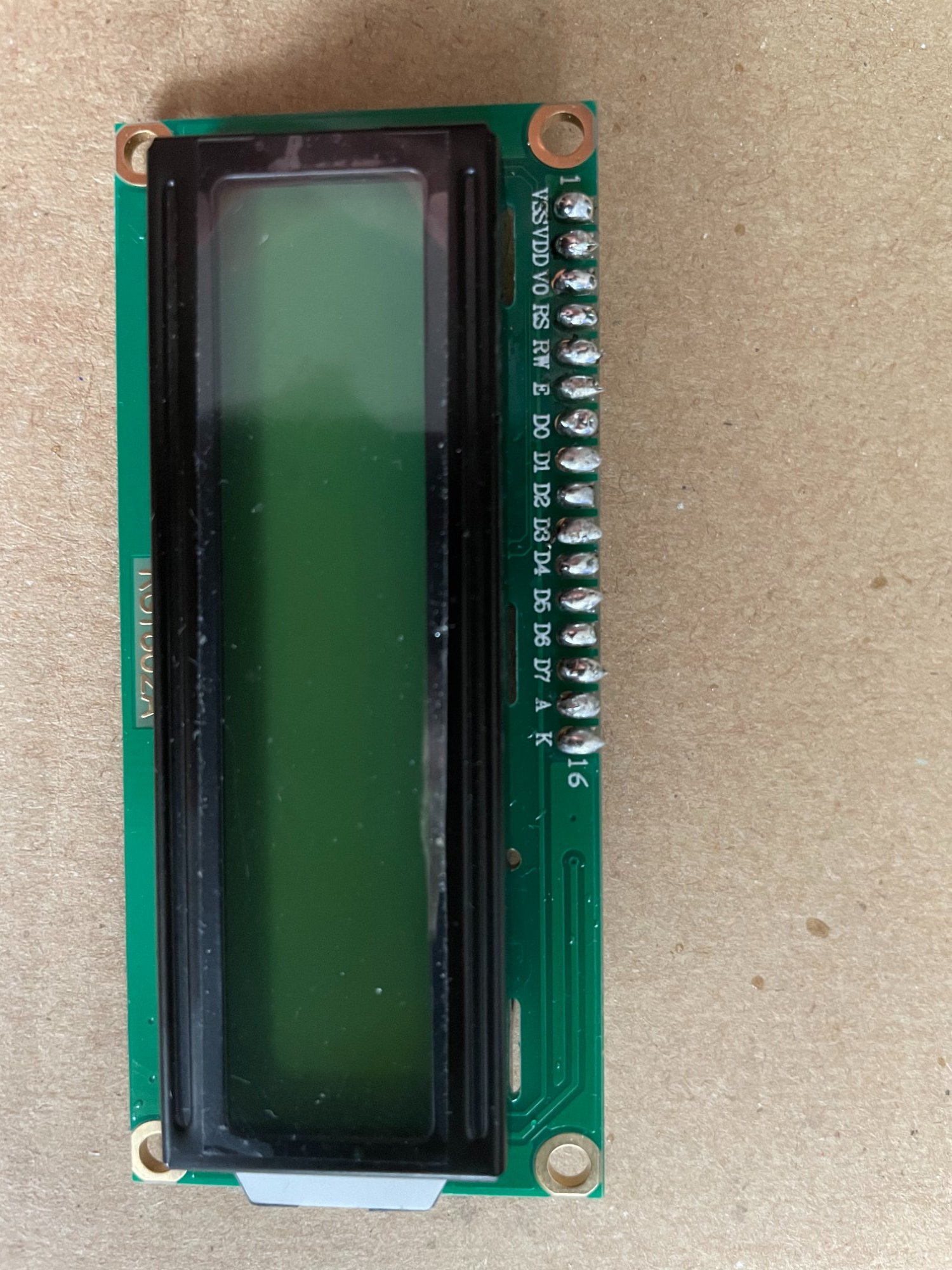

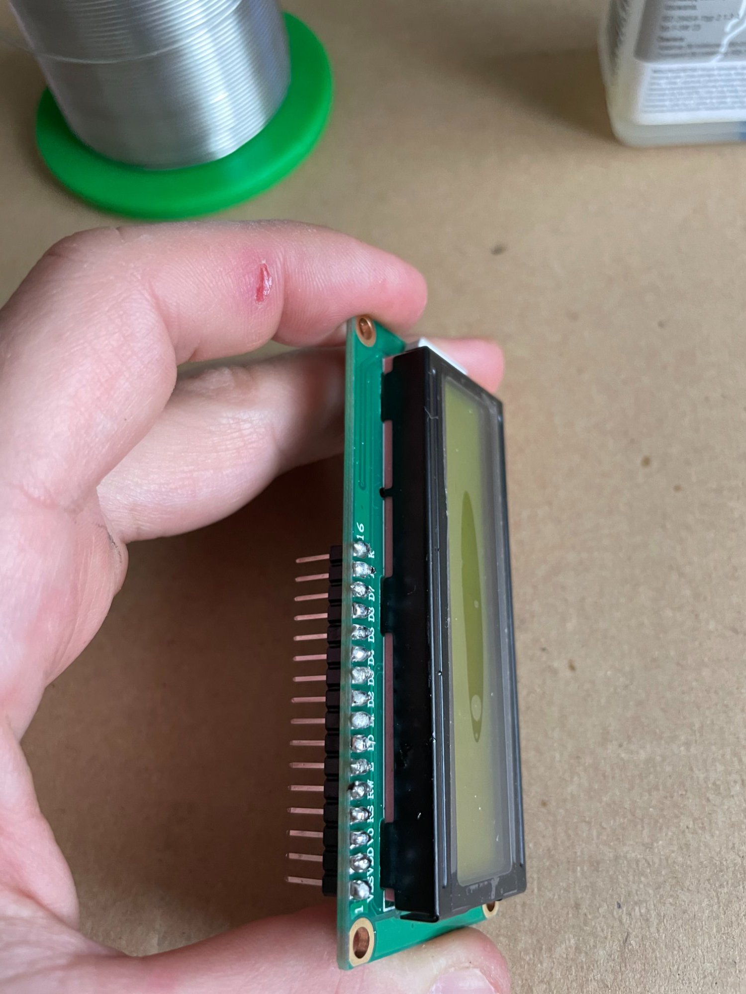

Cześć, czy jesteście w stanie ocenić po tych zdjęciach czy te luty mają szansę zadziałać?
Żeby rozpocząć podłączanie układu musiałem najpierw pierwszy raz w życiu posłużyć się lutownicą 😄
