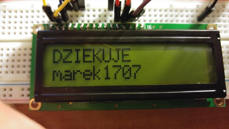

Witam
Mam spory problem z wyświetlaczem.
Zrobiłem wszystko zgodnie z kursem. Kilkukrotnie podpinałem przewody oraz wgrywałem program.
Niestety na wyświetlaczu cały czas widać podświetloną pierwsza linie podobnie jak na jednym ze zdjęć.
Jak kręce potencjometrem widok zmienia się z tego co widać po lewej na to co widać po prawej lub na odwrót.
Będąc mocno wzburzonym poszedłem się dotlenić. Moje zdziwienie było ogromne gdy po powrocie włączyłem Arduino leonardo A na wyświetlaczu pokazał się napis który chciałem.
Niestety moja radość nie trwała długo. Gdy chciałem zmienić napis nic się nie działo. Cały czasna na wyświetlaczu był ten sam napis. Pomyślałem że wymaga dłuższego odpięcia od zasilania. Niestety znów zaczęła wyświetlać się podświetlona pierwsza linia.
Próbowałem zrobić jeszcze tak jak na oficjalnej stronie Arduino ale nic to nie zmieniło.
Pomocy
Kontroler wyświetlacza domyślnie startuje w konfiguracji jednoliniowej. Ewidentnie masz problem z połączeniami i nawet procedura inicjalizacji trybu nie "dobija się" do wyświetlacza, nie mówiąc o późniejszym wypisywaniu literek. Zasilanie, podświetlanie i regulacja napięcia kontrastu jest chyba OK, bo coś działa i widać, że LCD na to reaguje. Wywal jak najwięcej kabli a najlepiej całą płytkę stykową. Jeżeli możesz połącz LCD bezpośrednio do płytki procesora. Nawet jeśli każdy zestyk (przejście kabel-płytka lub płytka-kabel) to 99% szans poprawnego działania, to przy 50 przejściach masz już tylko 60% szans powodzenia. A jeśli płytka była już używana do czegoś innego, wpychałeś w nią nóżki scalaków czy oporników, szanse działania całości spadają praktycznie do zera 🙁
