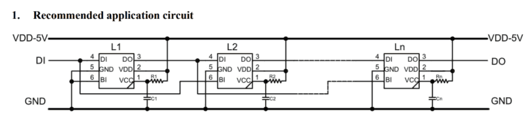

Artus2000 Styczeń 23, 2019 Udostępnij Styczeń 23, 2019 Witam. W artykule jest napisane że zawsze trzeba dodać rezystor do diody. I tu się zastanawiam, bo znalazłem taką diodę RGB o numerze WS2813, gdzie rezystor i kondensator są już ponoć zintegrowane w samej diodzie. Czy przy tej konkretnej diodzie nie ma już potrzeby dodawania rezystora samemu i wystarczy podłączyć samo napięcie 3,7-5V? Cytuj Link do komentarza Share on other sites More sharing options...

Artus2000 Styczeń 23, 2019 Udostępnij Styczeń 23, 2019 42 minuty temu, Treker napisał: To nie jest zwykła dioda. WS2813 to "inteligentna" dioda sterowana cyfrowo, możesz o tym myśleć jak o diodzie RGB podłączonej do specjalnego sterownika, który zmieścił się wewnątrz diody. Przy takich niestandardowych elementach trzeba posiłkować się notami katalogowymi, tam wszystko będzie opisane. Jednak ogólnie skracając temat: masz rację, do tej diody nie dobiera się rezystorów (jak pokazaliśmy w tym artykule), bo nie miałoby to żadnego sensu. Przykład wykorzystania takich cyfrowych diod znajdziesz w kursie Arduino: Kurs Arduino II – #2 – diody RGB (tradycyjne oraz WS2812) Tak, wiem wiem. Jestem właśnie w trakcie przerabiania Waszego kursu Arduino 🙂 Przy okazji, bardzo fajny kurs, dzięki! Lecz moje pytanie po części wynikało waśnie z tej lekcji kursu o adresowalnych diodach. W podanym tam przykładzie jest wykorzystany pasek z 8 diodami RGB WS2812, które nie mają w sobie zintegrowanego rezystora, ale na płytce do każdej diody jest przydzielony oddzielny rezystor. Mimo tego w lekcji jest napisane że należy dodać własny rezystor i kondensator. Stąd moje wątpliwości czy przy pasku LED z diodami WS2813 też trzeba je dodawać czy nie? Cytuj Link do komentarza Share on other sites More sharing options...
Treker (Damian Szymański) Styczeń 23, 2019 Udostępnij Styczeń 23, 2019 4 minuty temu, Artus2000 napisał: Jestem właśnie w trakcie przerabiania Waszego kursu Arduino 🙂 Przy okazji, bardzo fajny kurs, dzięki! Dzięki, miło słyszeć 🙂 4 minuty temu, Artus2000 napisał: W podanym tam przykładzie jest wykorzystany pasek z 8 diodami RGB WS2812, które nie mają w sobie zintegrowanego rezystora, ale na płytce do każdej diody jest przydzielony oddzielny rezystor. Na płytce przy każdej diodzie jest mały kondensator filtrujący zasilanie, to nie są rezystory. 4 minuty temu, Artus2000 napisał: Mimo tego w lekcji jest napisane że należy dodać własny rezystor i kondensator. W kursie dodajemy jeszcze jeden, duży kondensator, aby lepiej filtrować zasilanie całego układu (przydatne np. przy bardzo szybkim i jasnym miganiu diodami). Rezystor jest tam dodawany na linii danych (tak powinno się robić w przypadku tych pasków) i nie ma on nic wspólnego z prądem płynącym przez diody 🙂 Cytuj Link do komentarza Share on other sites More sharing options...
Artus2000 Styczeń 23, 2019 Udostępnij Styczeń 23, 2019 3 minuty temu, Treker napisał: Na płytce przy każdej diodzie jest mały kondensator filtrujący zasilanie, to nie są rezystory. A i wszystko jasne! Ja myślałem że to rezystory. Elementy SMD są takie małe że ciężko je rozróżnić, szczególnie przez laika. Dzięki za wyjaśnienie! 7 minut temu, Treker napisał: W kursie dodajemy jeszcze jeden, duży kondensator, aby lepiej filtrować zasilanie całego układu (przydatne np. przy bardzo szybkim i jasnym miganiu diodami). Rezystor jest tam dodawany na linii danych (tak powinno się robić w przypadku tych pasków) i nie ma on nic wspólnego z prądem płynącym przez diody Hmm. To w takim razie pytanie czy przy diodach WS2813 też wskazane jest takie samo podejście? Tzn. Kondensator do filtrowania zasialania + rezystor na linię danych? Z tego co widzę w dokumentacji dla rekomendowanego podłączenia tych diod jest wyprowadzony opcjonalny oddzielny PIN VCC do którego powinno się podłączyć rezystor i kondensator. Ale chyba on służy jedynie do zasilania a nie do danych? Cytuj Link do komentarza Share on other sites More sharing options...
Treker (Damian Szymański) Styczeń 23, 2019 Udostępnij Styczeń 23, 2019 @Artus2000 dodatkowy kondensator przy zasilaniu nigdy nie zaszkodzi. 3 godziny temu, Artus2000 napisał: Z tego co widzę w dokumentacji dla rekomendowanego podłączenia tych diod jest wyprowadzony opcjonalny oddzielny PIN VCC do którego powinno się podłączyć rezystor i kondensator. Ale chyba on służy jedynie do zasilania a nie do danych? Tak, to jest filtrowanie zasilania i dokładnie jest to opisane w nocie katalogowej, ale tym nie musisz się raczej martwić - to kwestia dla osób projektujących linijki LEDowe 😉 Rezystor na linii danych nie jest obowiązkowy. Warto go wstawić, ale jak go nie będzie to też raczej nic się nie uszkodzi. Cytuj Link do komentarza Share on other sites More sharing options...
