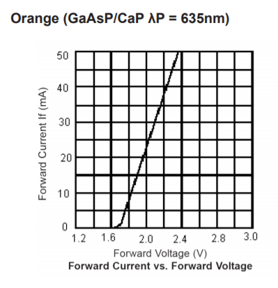

W zasadzie to tak by to można zrozumieć. Musisz jednak pamiętać, że ten "opornik" to rezystancja półprzewodnikowego złącza p-n diody. Na tym złączu odkłada się spadek napięcia tzw. napięcia przewodzenia Uf w zależności od prądu przewodzenia If jaki przez to złącze płynie. Noty katalogowe producentów podają te parametry i zależność między nimi w postaci tabel i wykresów. Przy przekroczeniu wartości maksymalnych dioda się uszkodzi. Najprościej więc jest ograniczyć zewnętrznym rezystorem prąd jaki będzie płynął przez diodę - prąd If
Od wielkości tego prądu zależy także jasność świecenia diody o czym też w nocie katalogowej LED można poczytać i można to zobaczyć "gołym okiem" korzystając z np. miernika i zewnętrznego układu rezystor + potencjometr. Lepiej jak zapamiętasz, że na diodzie i w sumie na każdym elemencie elektronicznym przepływający przez ten element prąd wytwarza spadek napięcia.

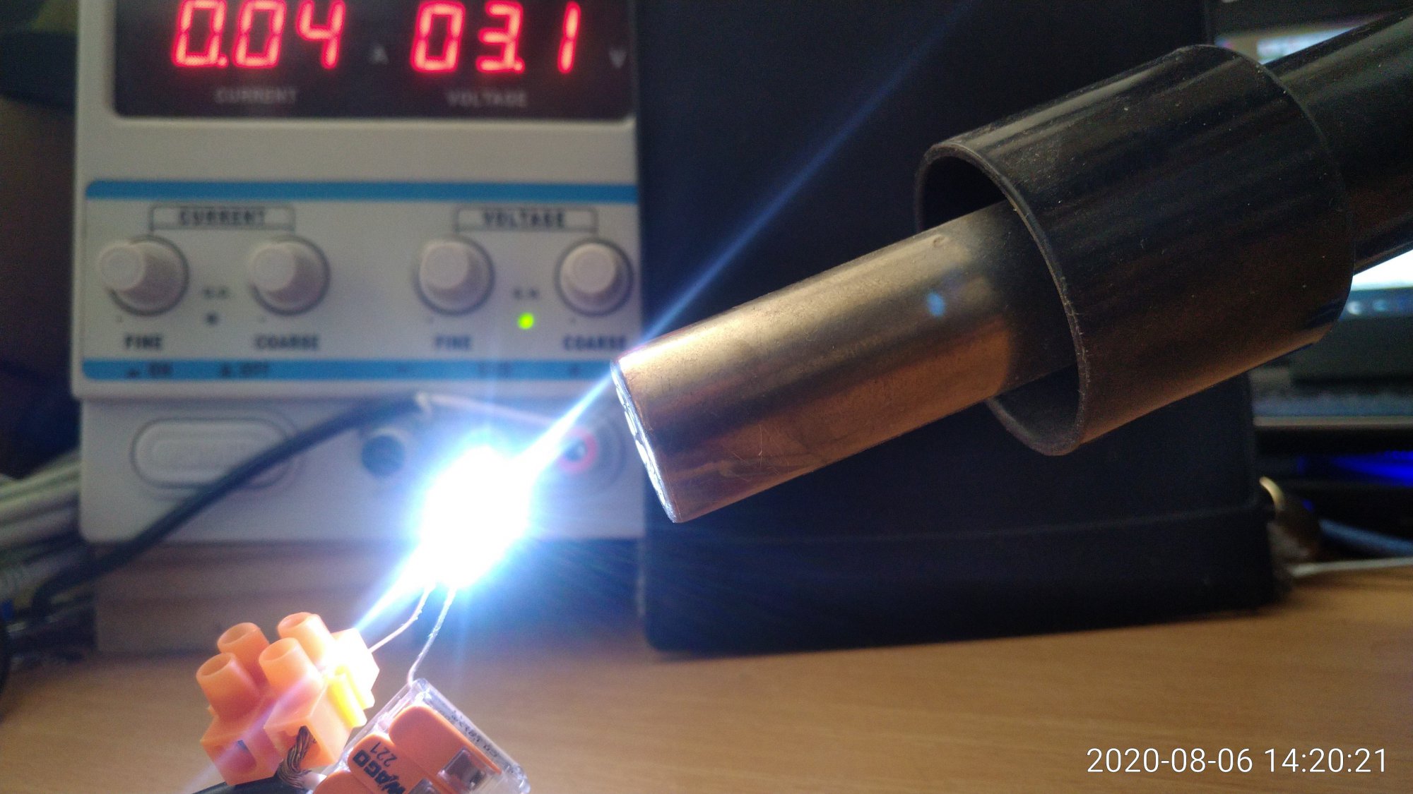

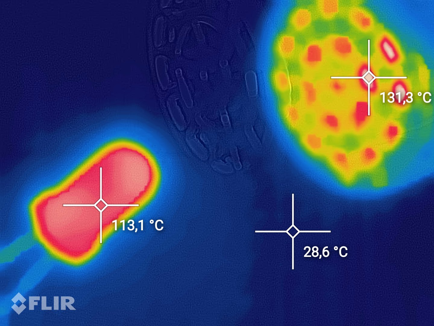

Odnośnie grzania, owszem prad wzrośnie i jeśli jestem tego świadom oraz znam parametry diody LED to mogę poruszać się w bezpiecznym obszarze. Rozgrzałem diodę do ponad 110 stopni Celsjusza i prąd z 20mA wzrósł do 40mA. W normalnych warunkach nie osiągnie u mnie takiej temperatury.
Dlatego pytam o to, jaki dać rezystor(według obliczeń z artykułu) jeśli mam zasilanie 3V o wydajności 10A a dioda ma zakres roboczy 2,8V - 3,2V.

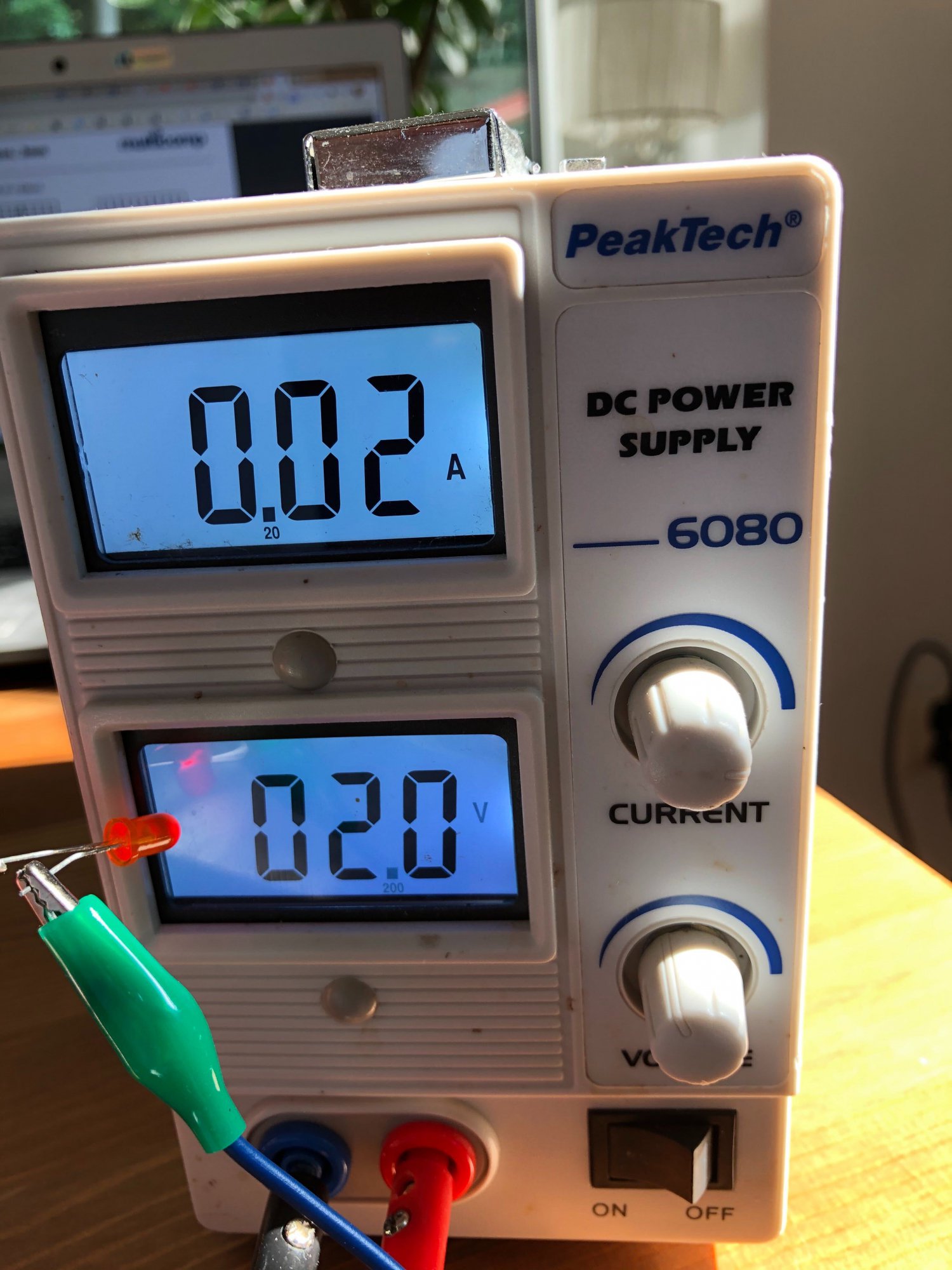

Biorę zasilacz, ustawiam 3V na wyjściu i ograniczenie prądowe na 5A. Podłączam diodę LED(białą) bez rezystora do wspomnianego zasilacza. Dioda się świeci normalnie i nie ulega uszkodzeniu. Jak najbardziej rozumiem sens rezystora w obwodzie ale artykuł został tak napisany, że ma luki, do których może dotrzeć nawet amator. Z jednej strony artykuł opisuje wzór oraz informuje, że TRZEBA dawać rezystor a z drugiej strony wzór przy pewnych warunkach daje wynik 0R i jak się tak podłączy to działa. Ja wiem czemu tak jest i pomyślałem, że mimo wszystko warto aby artykuł na końcu wzbogacono o rozszerzenie zawierające informację o tym, dlaczego w pewnych warunkach można dać samą diodę LED.

Aby rozwiać wątpliwości, testowa dioda została ogrzana do ponad 110 stopni Celsjusza i pracowała bez rezystora. Tak, prąd wzrósł zgodnie z oczekiwaniami ale ponieważ był w granicach podanych w nocie katalogowej to nie było problemu.
