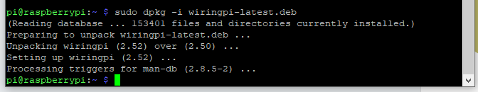

Wydaje mi się, że masz starszą wersję wiring pi. Domyslnie jest zainstalowana ta kompatybilna z RPi 3 stąd masz ten błąd. Nową wersję możesz pobrać ręcznie poleceniami:
cd /tmp
wget https://project-downloads.drogon.net/wiringpi-latest.deb
sudo dpkg -i wiringpi-latest.deb
Jeżeli wszystko będzie ok to zainstaluje się wersja 2.52:

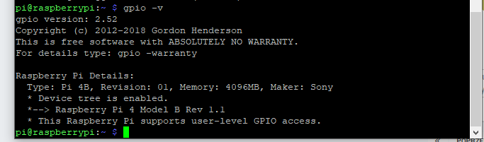

A tu wynik gpio -v:
17 godzin temu, velsatis10 napisał:
na poprzedniej częsci kursu zapalenie diody się udało dopóki nie zacząłem próbować gpio
Masz na myśli, że polecenia na plikach działały ale polecenia gpio ... (z wiring pi) już nie? Program ten przestał być rozwijany i jeszcze "jako tako" działa, dlatego sugerowane jest przerzucenie się na inne biblioteki, np. pigpio albo gpio zero. Jeżeli będziesz miał problem z odczytem wejść (przyciskami) to myślę, że gpio zero może być pomocny.
