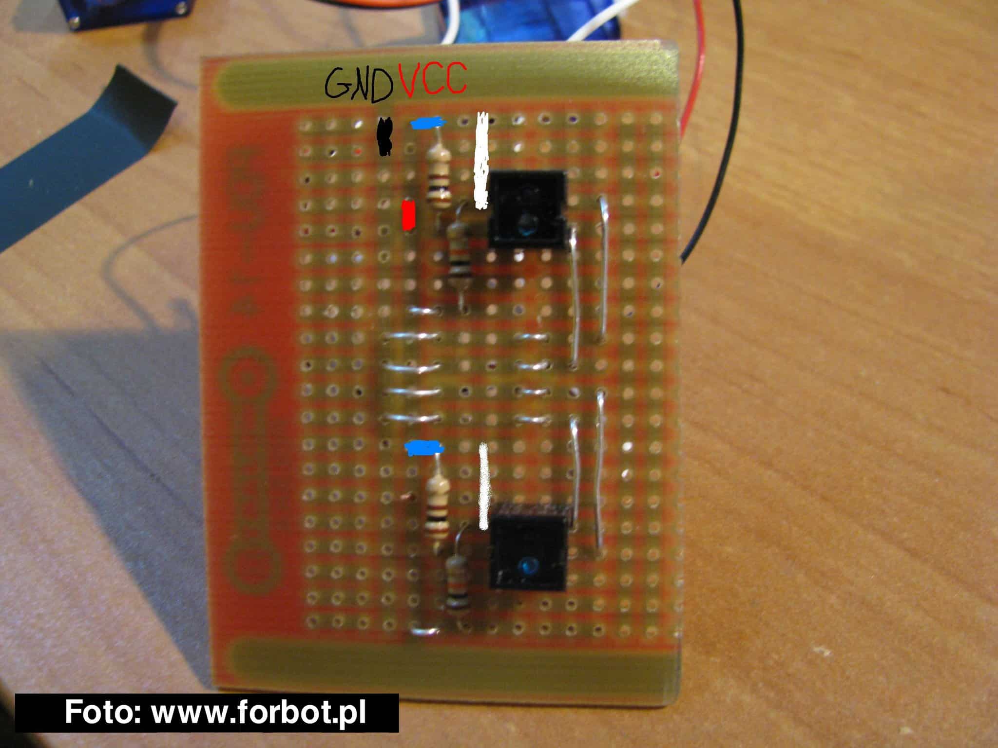

kurcze, podłączyłem zgodnie ze schematem i nie działa... co może być przyczyną? dodam że udało mi się znaleźć wszystkie potrzebne części
Dodam że po odłączeniu kabli od układu przy numerze 15 i 2 oba silniki działają
Proszę o pomoc!!
Odkąd pijam herbatę parzoną w torebkach mam problem z wróżeniem. Całkiem prawdopodobne że na odwrót/źle podłączyłeś CNY70

a oktan chciał użyć TCRT5000 więc możesz mieć rację.
Sprawdź podłączenie z kartą katalogową TCRT5000 którą podałem w poście wyżej.

w każdym bądź razie, czujniki podłączone dobrze, napis jest na górze.
Napis jest na górze, a kable są cztery, więc i tak możliwość błędu jest nadal całkiem spora :/

Oto zdjęcie, kolorem czerwonym zaznaczyłem gdzie spod spodu podłączyłem napięcie, czarnym gdzie masę białymi gdzie wyprowadziłem na 15 i 2 pin na układzie a niebieskim zaznaczyłem miejsca które połączyłem cyną. Spodu nie dałem bo aparat słabo rozróżnia cynę od blaszek.
Dodam że czujniki jednak się świecą (sprawdziłem przez aparat), ale silniczki w dalszym ciągu nie działają.
Czy schemat podany w linku w pierwszym poście jest poprawny??
Jeżeli tak to co może być przyczyną że układ nie działa??

Mam jeszcze pytanie, czy ten sposób połączenia jest dobry??
bo mi się wydaje że jest tam coś z masą zwalone

Jest ok, bo zbudowałem tego robota dokładnie na podstawie tych rysunków. Trzeba tylko uważać, żeby "opisana" strona cny70 była w miejscu, gdzie na rysunku jest na kwadracie taka ciemniejsza krawędź.

Wszystko podłączyłem według tego schematu i działa.
