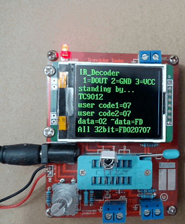

Tutaj masz przykład kupnego testera, poczytaj.
https://botland.com.pl/pl/mierniki-pozostale/6282-zestaw-do-testowania-tester-elementow-elektronicznych-tht-bte-056.html?search_query=tester&results=68
Zakresy pomiarowe (prawdopodowbnie są takie same w moim i kupnym bo oprogramowanie bazuje na tym samym projekcie)
  • Pojemność kondensatorów: od 25 pF do 100 mF (rozdzielczość 1 pF)
  • Pomiar współczynnika ESR dla pojemności powyżej 2 uF
  • Indukcyjność: od 0,01 mH do 20 H
  • Rezystancja: od 0,10 Ω do 50 MΩ
  • Tester tranzystorów PNP / NPN, pomiar bety h21e
  • Pomiar tranzystorów MOSFET z kanałem P oraz N
  • Pomiar triaków / tyrystorów
  • Diody Uf maksymalnie 4,5 V
Jeśli już miałbyś kupować jakiś tester to zdecydowanie polecam:
Ma dodatkowo pomiar napięcia (taką przystawkę można dodać i do mojego testera), odczyt kodów IR, możliwość odczytania adresu i temperatury Ds18b20, a reszty już nie pamiętam. Link do chińskich braci
Jest jeszcze odczyt DH11, generator PWM, IR_Dekoder, IR_Enkoder, pomiar częstotliwości (zakresu nie pamiętam).

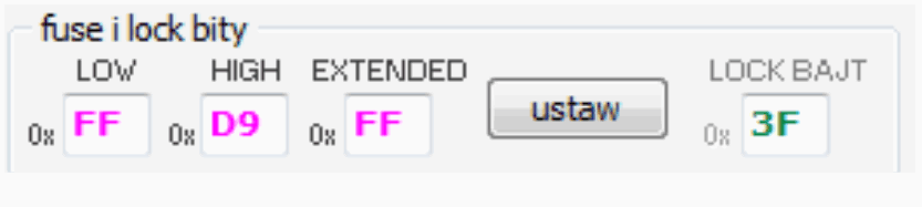

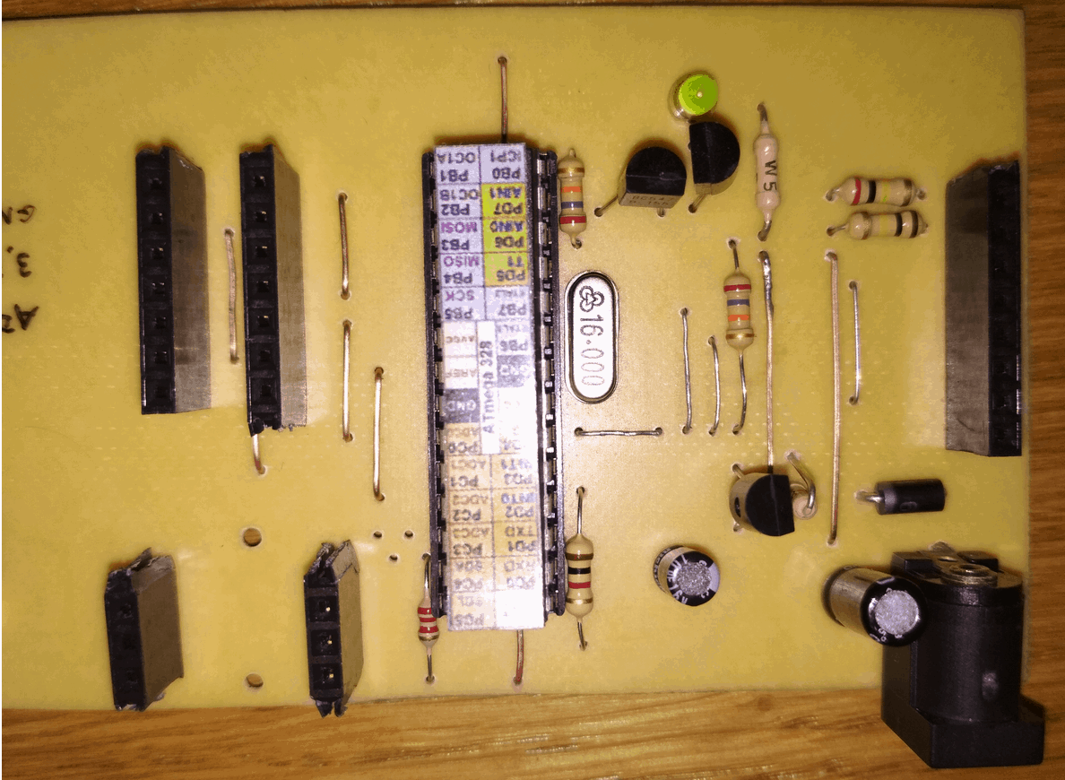

Witam , mam pytanie czy ktoś robił ten tester elementów złożyłem go zgodnie z opisem ,zaprogramowałem , ustawiłem fusy , po wlączeniu świeci dioda nastepnie wyswietlacz wyswietla component tester potem pokazuje baterie i napiecie , nastepnie proubing , następnie mignie jakis pomiar i na wyswietlaczu pojawia sie BYE  xsprogramowałem jeszcze raz procesor ale nadal to samo. czy można prosić o pomoc co może być tego powodem .
Pozdrawiam
Darek
A jakie zasilanie? Sprawdzone pcb czy nigdzie nie ma zwarcia? Szczegolnie po stronie pomiarowej. Ja nie kojarze napisy Bye.... Zasilam 12v z zasilacza. Nie wiem jak jest jak napiecie przysiada.
Pokrec enkoderem jak bedzie napis probe, powinno wejsc menu i daj "Selftest".
Jak cos wpiere masz, np rezystor to pomiar nie idzie?
Ok, napis "bye" pojawia sie jak zwarty jest caly czas przycisk enkodera. Dokładnie takie zachowanie jak opisaleś wtedy jest.
