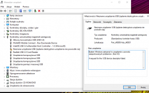

Nie spodziewałem się, że będę mieć takie problemu już od początku, starałem się robić wszystko  krok po kroku jak w innych kursach, czy jest możliwe, że uszkodziłem płytkę wybierając bezpieczniejszą opcję poprzez wgrywanie gotowego pliku ucf? Po zmianie na wersję 32 bitową udało się dodać źródło, ale w chwili puszczenia programu w ElbertV2Config diody które mrygały (domyślnie  jedna po drugiej zgasły). Świeci się teraz tylko d10 (czerwona) , d9 (niebieska) i wyświetlacz. Komputer nie widzi urządzenia jak wcześniej (sterownik był zainstalowany):
Link do komentarza

@Ketchupex teoretycznie jest szansa uszkodzenia płytki, ale dość mała. Chyba jeszcze nie było sytuacji, aby ktoś ją bezpowrotnie uszkodził 🙂 Powiedz najpierw dla pewności czy na pewno wgrałeś odpowiedni ucf i nie było podczas tego wgrywania żadnego błędu?

jeśli wgrałeś plik UCF z błędnym mapowaniem pinu zegara to jak najbardziej mogłeś uszkodzić płytkę FPGA (jest to problem specyficzny dla modelu Elbert V2). Przydarzyło się to już Elvisowi i mnie. W najgorszym przypadku będziesz musiał przeciąć jedną ścieżkę na płytce i wgrać poprawny plik projektu (z prawidłową definnicją zegara w pliku ucf).
Patrz ten linki:
Tam masz opisane jak można naprawić Elbert'a.
