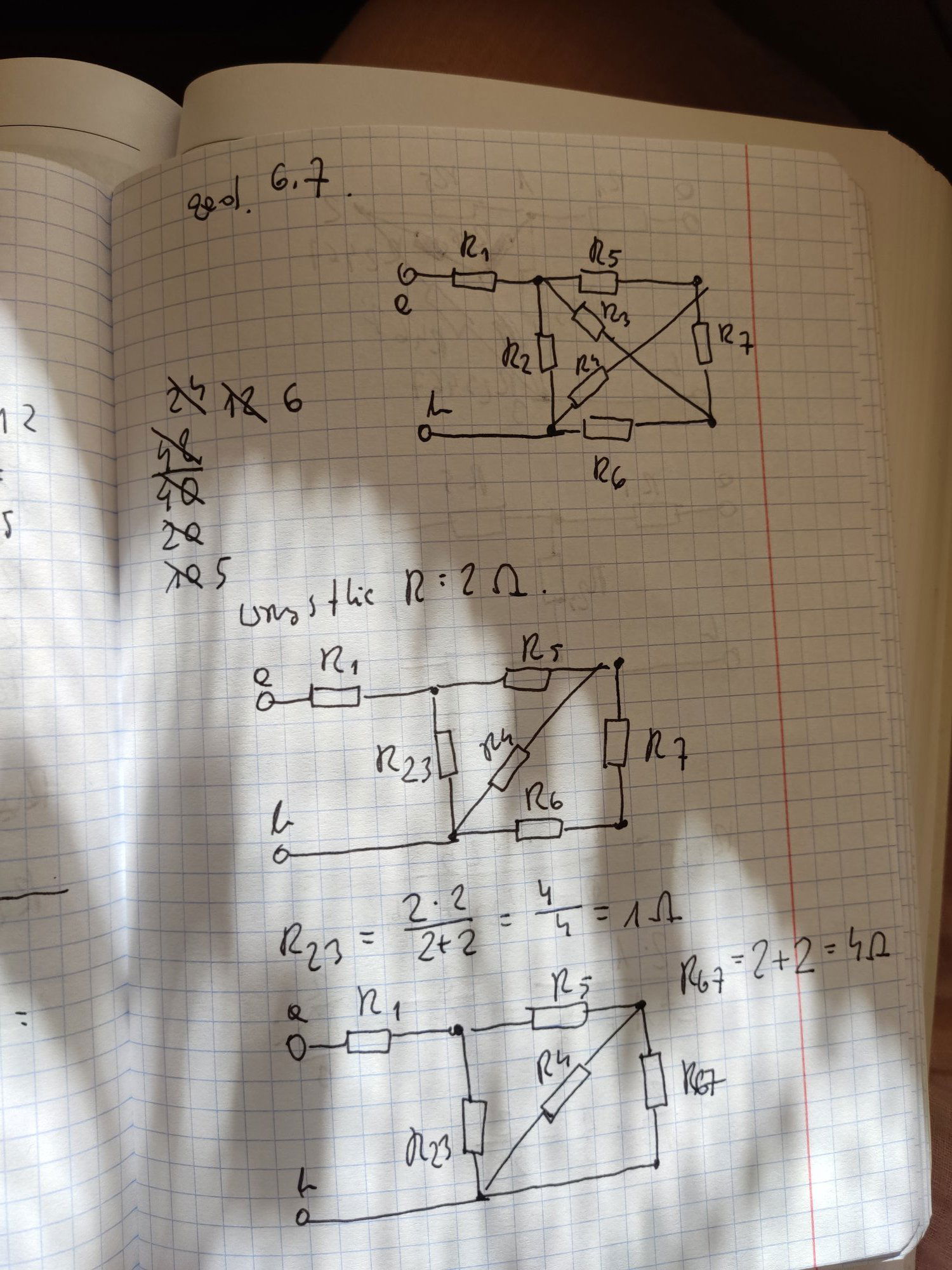

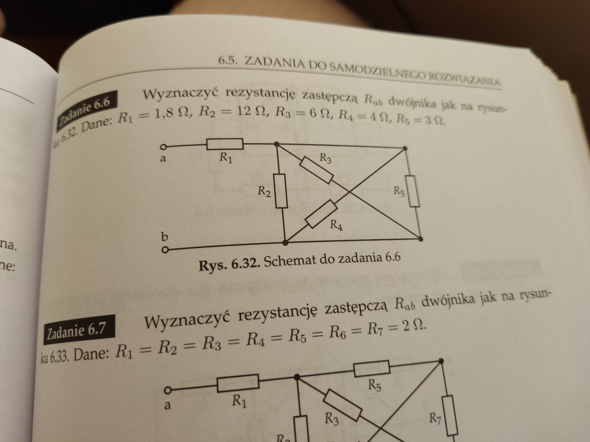

Nikto0 Lipiec 6, 2021 Autor tematu Udostępnij Lipiec 6, 2021 A takie zadanie jak rozwiązać? Moja część rozwiązania w załącznikach Cytuj Link do komentarza Share on other sites More sharing options...
Nikto0 Lipiec 6, 2021 Autor tematu Udostępnij Lipiec 6, 2021 Już wiem pomyliłam się przy skracaniu ułamków Cytuj Link do komentarza Share on other sites More sharing options...
Gieneq Lipiec 6, 2021 Udostępnij Lipiec 6, 2021 R4 || z R5, później || z R3 później || z R2 i na koniec + R1 1 Cytuj Link do komentarza Share on other sites More sharing options...

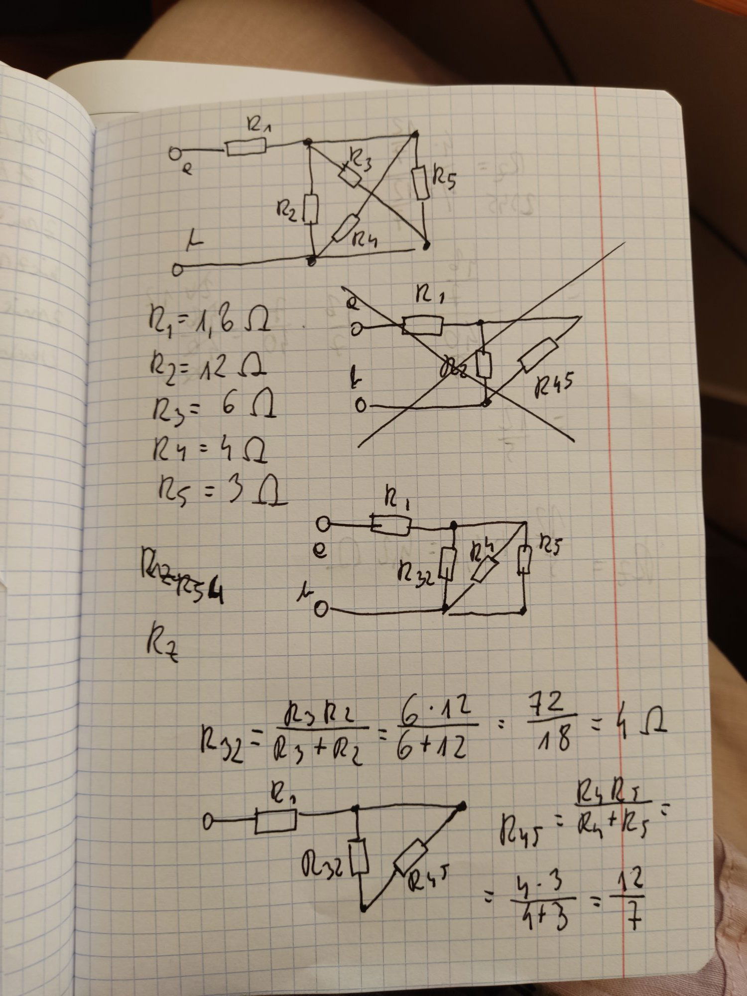

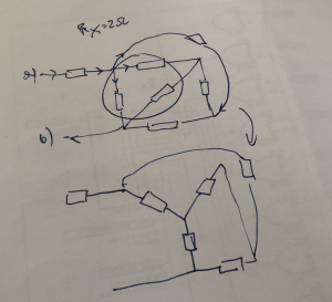

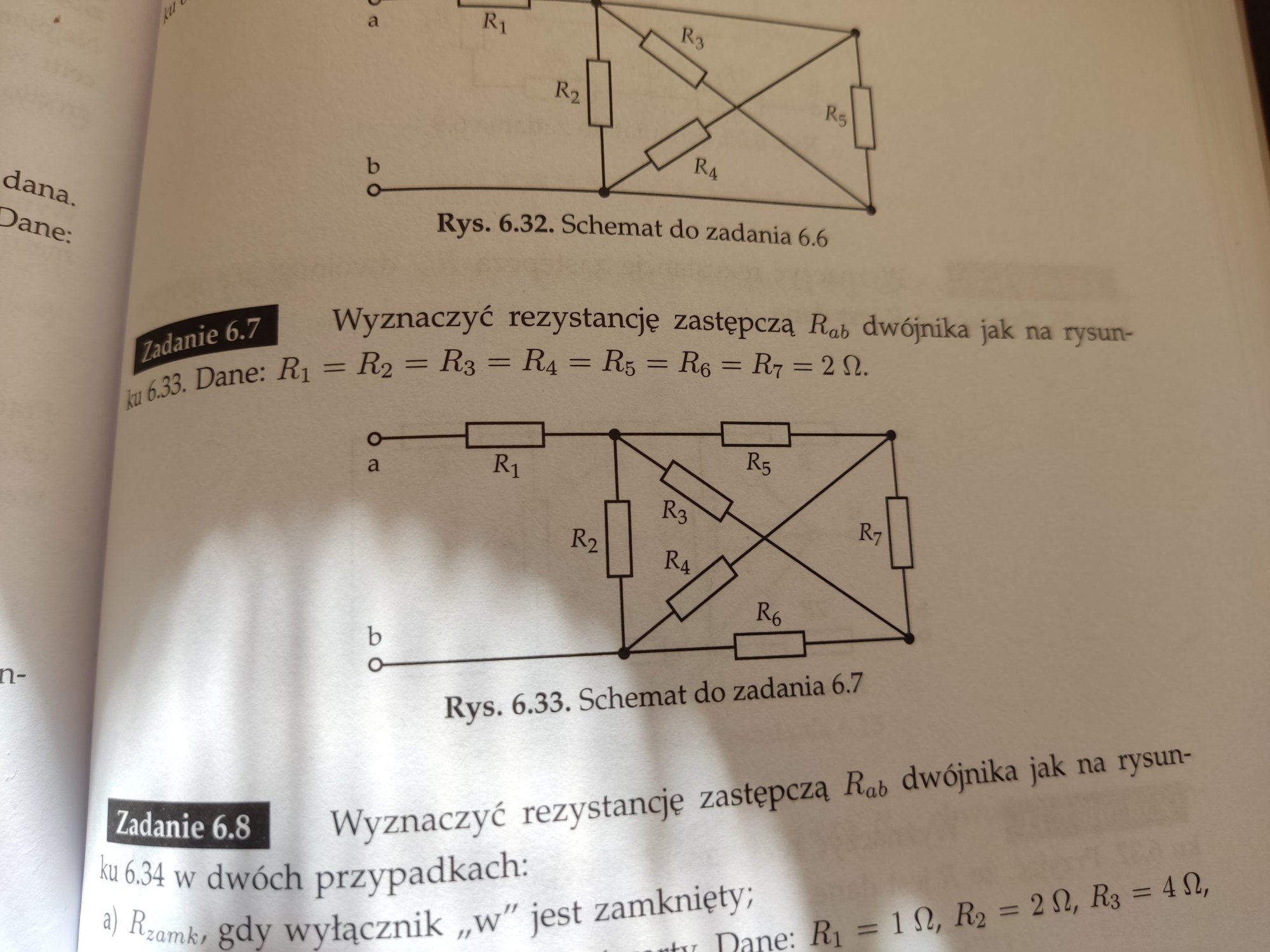

Nikto0 Lipiec 6, 2021 Autor tematu Udostępnij Lipiec 6, 2021 A co zrobić z tym? Chodzi o zadanie 6.7 dołączam moje rozwiązanie częściowe. Cytuj Link do komentarza Share on other sites More sharing options...

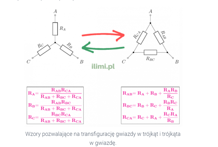

Gieneq Lipiec 6, 2021 Udostępnij Lipiec 6, 2021 Trochę oszukane 😉 nie wiem co za intencje miał układający zadanie, ale może chodziło o to. Zawsze jak nie wpadniesz na rozwiązanie możesz walnąć układ n równań, wrzucić do wolframa i zrobione. Tym razem przekształcenie gwiazda-trójkąt załatwiło sprawę. Podobne triki będziesz miał w metodę residuów, ale nie pamiętam jak to się robiło. Pamiętam tylko że prowadzący ćwiczenia nazywał to metodą "patelni". Ale to daleko jeszcze... 1 Cytuj Link do komentarza Share on other sites More sharing options...

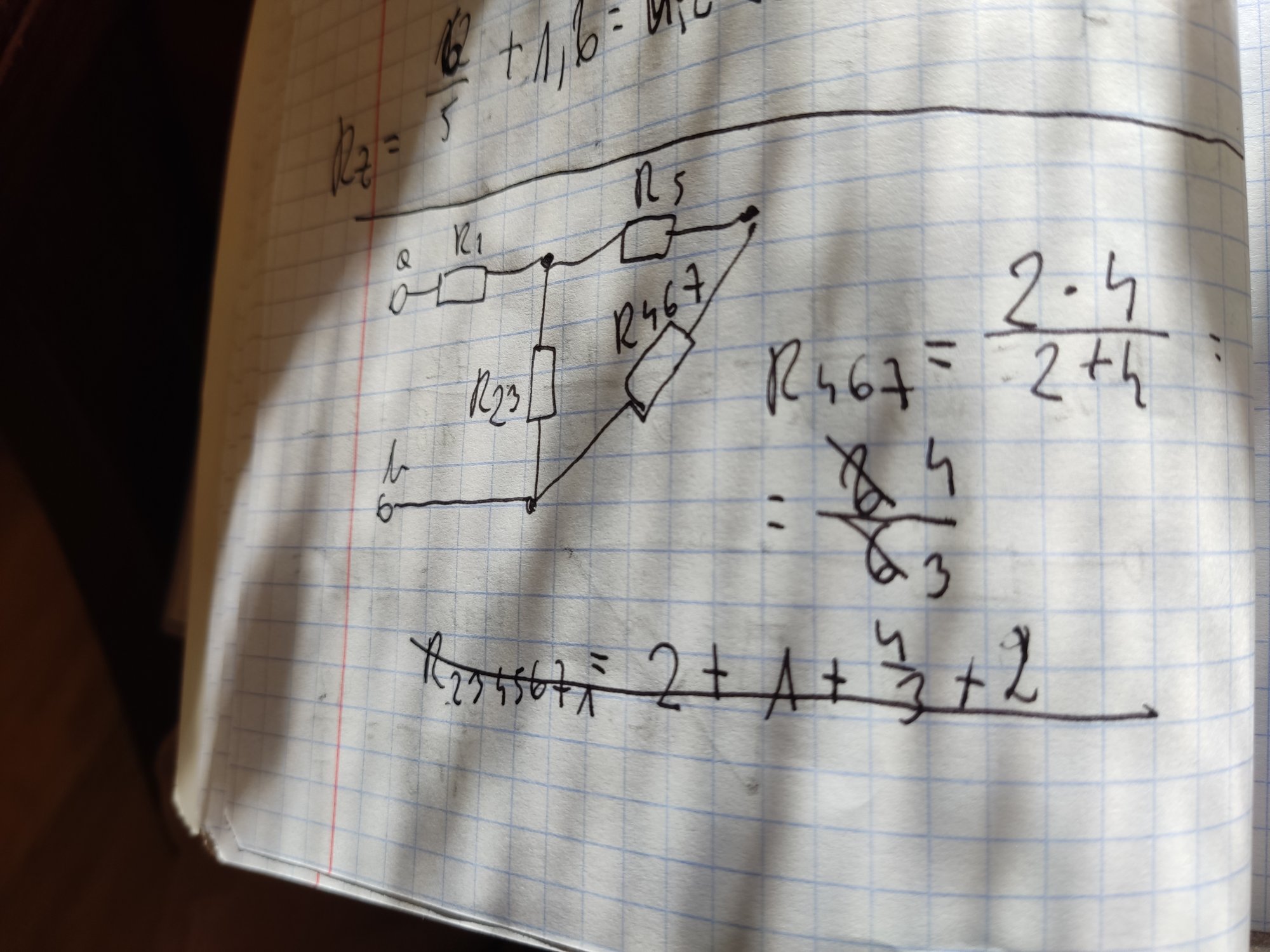

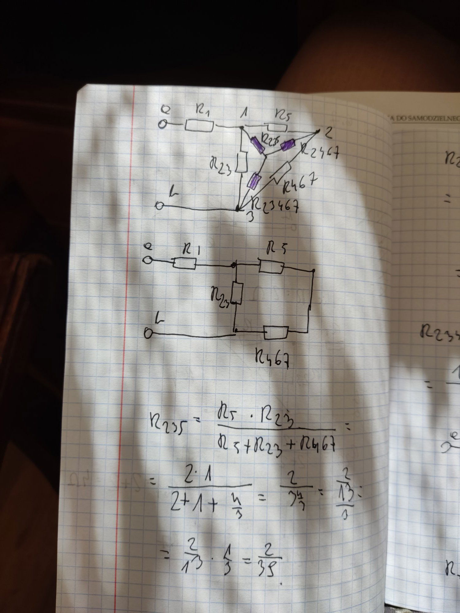

Nikto0 Lipiec 6, 2021 Autor tematu Udostępnij Lipiec 6, 2021 (edytowany) A co ja mam źle najpierw uprościłam obwód a potem skorzystałam z przekształcenia trójkąt gwiazda? W załączniku dalszą część rozwiązania Edytowano Lipiec 6, 2021 przez Nikto0 Cytuj Link do komentarza Share on other sites More sharing options...
piotr96 Lipiec 6, 2021 Udostępnij Lipiec 6, 2021 R2 i R3 nie są połączone równolegle. 1 Cytuj Link do komentarza Share on other sites More sharing options...

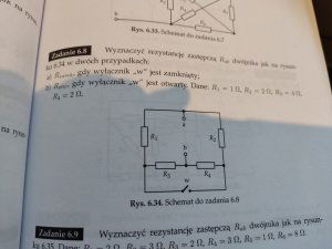

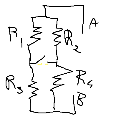

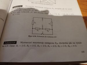

Nikto0 Lipiec 6, 2021 Autor tematu Udostępnij Lipiec 6, 2021 A jak rozwiązać zadanie 6.8? Cytuj Link do komentarza Share on other sites More sharing options...
H1M4W4R1 Lipiec 6, 2021 Udostępnij Lipiec 6, 2021 (edytowany) 51 minut temu, Nikto0 napisał: A jak rozwiązać zadanie 6.8? Uwaga: mogę się mylić. R_OFF = 2.22 R_ON = 2.00 Rozrysuj sobie ładniej ten schemat 😉 - A na górze, B na dole i rezystory w pionie. Teraz rozważ to dla przypadku gdy przełącznik jest otwarty i zamknięty. Powstaną wtedy dwa różne schematy. W jednym jest to połączenie równoległe rezystorów szeregowych (R1 + R3) oraz (R2 + R4). W drugim przypadku połącznie szeregowe rezystorów równoległych (R1 || R2) i (R3 || R4). Ogólnie 90% zadań idzie zrobić łatwo jak się rozrysuje ładnie schemat 😉 Edytowano Lipiec 6, 2021 przez H1M4W4R1 Cytuj Link do komentarza Share on other sites More sharing options...

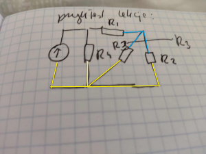

Nikto0 Lipiec 7, 2021 Autor tematu Udostępnij Lipiec 7, 2021 (edytowany) @piotr96 A tutaj w załączniku rezystancja R3 i R2 jest równoległe, bo mój korepetytor twierdził że jest to jest chyba analogiczny przykład do tego o którym pisałam wcześniej może odpowiedzieć ktoś inny Edytowano Lipiec 7, 2021 przez Nikto0 Cytuj Link do komentarza Share on other sites More sharing options...
piotr96 Lipiec 7, 2021 Udostępnij Lipiec 7, 2021 Są równolegle. Jeżeli nie widzisz tego na pierwszy rzut oka, to możesz na przykład kolorować węzły w obwodzie. Wtedy parę równoległych rezystorów rozpoznasz jako te, które „współdzielą" te same węzły. Na przerobionym rysunku w załączeniu R3 i R2 są połączone do węzła żółtego i niebieskiego, zatem są równoległe. 1 Cytuj Link do komentarza Share on other sites More sharing options...

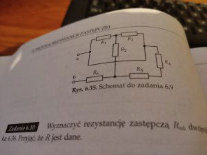

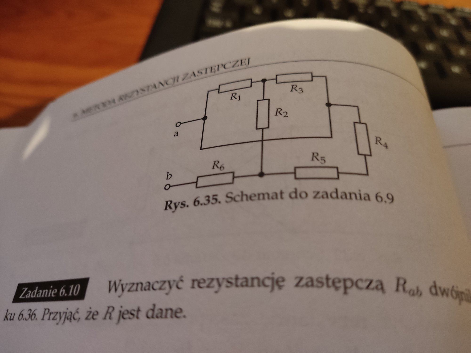

Nikto0 Lipiec 7, 2021 Autor tematu Udostępnij Lipiec 7, 2021 Jak rozwiązać taki układ zadanie 6.9 trzeba użyć przekształcenia trójkąt gwiazda? Jak to rozwiązać w całości? Cytuj Link do komentarza Share on other sites More sharing options...
