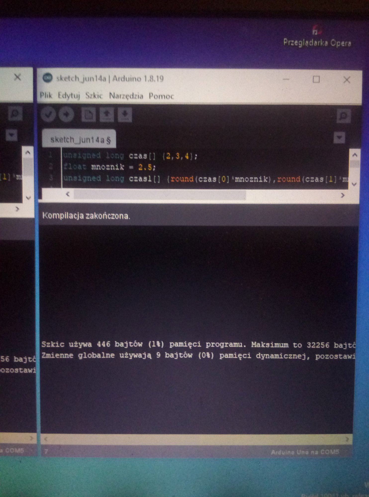

Panowie, a to mam jeszcze jeden temat do rozgryzienie - możecie mi powiedzieć bo ja się w tym temacie poddaje czemu w przypadku poniższego kodu pisanego bez tablic tylko zwykłe zmienne komunikat nie występuje, a w przypadku kodu co jest wklejony poniżej z tablicami występuje?
#define led 2
boolean sled = HIGH;
#define led1 4
boolean sled1 = HIGH;
unsigned long czas[] = {8};
unsigned long czas_t = 0;
float mn = 0.7;
unsigned long czas1[] = {czas[0]*mn};
unsigned long czas1_t = 0;
void setup() {
pinMode(led, OUTPUT);
pinMode(led1, OUTPUT);
Serial.begin(9600);
void loop() {
  digitalWrite(led, sled);
  if(millis() - czas_t > czas[0] * 1000UL){
  sled = !sled;
  unsigned long x = ((millis() - czas_t)/1000UL);
  Serial.println(millis());
  Serial.println(czas_t);
  Serial.println(x);
  czas_t = millis();
  digitalWrite(led1, sled1);
  if(millis() - czas1_t > czas1[0] * 1000UL){
  sled1 = !sled1;
  unsigned long y = ((millis() - czas1_t)/1000UL);
  Serial.println(czas1_t);
  Serial.println(y);
  czas1_t = millis();
Link do komentarza

nie jestem pewien czy znalazłem problem ale jak na moje oko za dużo } w loop()
Link do komentarza
Share on other sites
Nawiasów jest akurat; po prostu tekst jest niestarannie sformatowany.
Na czym dokładnie polega problem?
Wgrałem ten program bez problemu do ESP32  - dioda mruga, coś tam się wypisuje na konsoli.....
