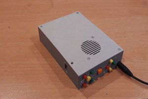

Popularny post ethanak Napisano Wrzesień 15, 2021 Popularny post Udostępnij Napisano Wrzesień 15, 2021 (edytowany) Pisałem niedawno, że marzyłem kiedyś i takim przenośnym urządzeniu, które czytałoby mi książki w czasie spaceru czy jazdy pociągiem. I to nie audiobooki, ale zwyczajne ebooki. Cóż - kilkanaście lat temu było to raczej mało realne. Minęły lata (kilkanaście jak wspomniałem), realia się zmieniły, i chociaż rzadziej wychodzę na spacery czy wsiadam do pociągu - postanowiłem zrealizować swoje marzenie. Co prawda jakieś pierwotne założenia sobie poczyniłem, jednak pozostały z nich tylko dwa: rozmiar nie przekraczający paczki papierosów i ESP32 WROVER jako serce urządzenia. Miałem w planach kartę microSD - ale po drodze stwierdziłem, że na moim ESP mam jakieś 8MB flasha do dyspozycji na FatFS, książka po skompresowaniu zajmuje nie więcej niż pół mega, czyli kilkanaście książek powinienem zmieścić bez dodatkowych urządzeń typu czytnik kart. Kilka problemów musiałem rozwiązać zanim zabrałem się do jakiejkolwiek roboty. Najważniejsza była klawiatura: musiała być intuicyjna (tak żebym nie musiał wyciągać urządzenia z kieszeni żeby znaleźć klawisz pauzy), a jednocześnie odporna na jakieś "samoczynne" wciskanie klawiszy w kieszeni. Postanowiłem umieścić ją razem z gniazdem słuchawek i wyłącznikiem na górnej (najkrótszej) ścianie obudowy; pozwoli to na bezwzrokowe obsługiwanie czytaka, a jednocześnie jest nikłe prawdopodobieństwo że klawisz sam się wciśnie. Trochę musiałem pokombinować z ilością klawiszy (początkowo miało ich być 13, ale po ograniczeniu do 9 okazało się, że wszystkie potrzebne funkcje są dostępne). Trochę kombinowania - i wyszło mi coś takiego: Dla porównania wielkości - moje pudełko na papierosy. Jest to oczywiście tylko próbny wydruk, ale wszystkie klawisze są wlutowane do płytki, a gniazdo słuchawek jest już na swoim miejscu. Drugą niemniej ważną sprawą był rozmiar aplikacji. Tego się obawiałem najbardziej - bo o ile tworząc microlenę mogłem sobie pozwolić na dość duże uproszczenia z uwagi na przewidywalność stosunkowo krótkich komunikatów (vide "poziomica") - o tyle tutaj musiałem zastosować pełne słowniki i wzorce rozpoznawania zwrotów. Dodatkowo microlena nie miała modułu rozpoznawania czasowników - tu musiałem go stworzyć praktycznie od nowa (wersja pecetowa korzysta albo z Morfologika, albo z wbudowanego kilkunastomegabajtowego słownika czasowników). I tu niespodzianka - wszystkie dane potrzebne do przetworzenia tekstu z książki na zapis fonetyczny zmieściły się w ok. 800 kB. Co prawda analizator morfologiczny nie jest tak dokładny jak w wersji PC, ale wystarczający aby nie było rażących błędów prozodii. Przynajmniej słuchając przez pół godziny przygód Anastazji Kamieńskiej nie zauważyłem błędów (poza kompletnie popsutą odmianą liczebników, ale to kwestia błędów w programie, a nie niewystarczających danych). Tak więc testowa aplikacja, zawierająca prowizoryczny serwer www (do uploadu i ogólnie manipulowania "księgozbiorem") oraz syntezator ma ok. 1.8 MB. Ponieważ nie przewiduję jakichś "flashożernych" procedur powinienem zejść poniżej 3 MB. Biorąc pod uwagę zajmujące nieco ponad 5 MB próbki głosu potrzebne Mbroli do syntezy - powinienem móc połowę z 16 MB pozostawić na FatFS. Opiszę jeszcze klawiaturę urządzenia (w trybie odtwarzania): Klawisze po lewej stronie (piątka): dwa klawisze regulacji głośności klawisz pauzy dwa klawisze regulacji prędkości Klawisze po prawej stronie (romb) która godzina/stan baterii (krótkie lub długie wciśnięcie) dwa klawisze przeskoku o zdanie/akapit w tył lub do przodu gdzie jestem? (tytuł, rozdział, akapit) W trybie pauzy można przeskoczyć o akapit lub rozdział lub (poprzez długie naciśnięcie klawisza "pauza") przejść do stanu "stop" (tu jeszcze nie mam opracowanego znaczenia klawiszy). Ponieważ urządzenie będzie miało wbudowany zegarek - wybrałem moduł zawierający pamięć EEPROM, w której mam zamiar trzymać zarówno wszystkie ustawienia programu, jak i informacje o aktualnie czytanej książce (rozdział/akapit/offset). Cóż - zobaczymy co będzie dalej 🙂 Na pewno opiszę efekty moich bojów z wbudowanymi w ROM funkcjami kompresji/dekompresji, muszę tylko doprowadzić ten fragment kodu do postaci umożliwiającej publiczne pokazanie go bez narażania się na inwektywy oraz skrobnąć parę słów opisu typu "dlaczego tak a nie inaczej". Aha: program jest pisany pod Arduino, tak że być może ktoś wykorzysta jakieś jego fragmenty. Postaram się publikować co ciekawsze kawałki. Jeśli ktoś miałby jakieś sugestie - jestem bardzo ciekaw, bo na tym etapie mogę jeszcze dużo zmienić. Stay tuned! Edytowano Wrzesień 15, 2021 przez ethanak 8 Cytuj Link do komentarza Share on other sites More sharing options...

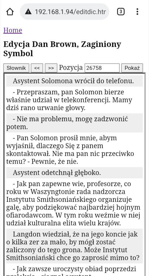

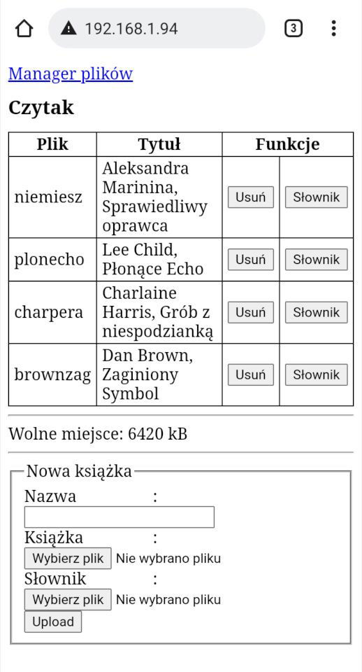

ethanak Wrzesień 22, 2021 Autor tematu Udostępnij Wrzesień 22, 2021 Miało być o błędach... ale błędy mogą poczekać, może się jeszcze coś ciekawego zdarzy. Natomiast dostałem jakiegoś turbonapędu i w ciągu niecałych dwóch dni napisałem część odpowiadającą za edycję słowników wymowy. Nie bawiłem się w jakieś piękne CSS-y, ważniejsze było to, żeby się dało jakoś prosto obsługiwać z komórki. Tak więc wygląda to tak (screenshoty z Chrome na Androidzie): Na razie działa... No cóż - tyle mogłem zrobić na płytce eksperymentalnej, teraz trzeba by wytrawić jakąś PCB... chociaż nie jestem specjalnie dobrej myśli, bo raster 1.25 mm to nie jest to co mi powinno wyjść za pierwszym razem 😞 Trzymajcie kciuki! 1 Cytuj Link do komentarza Share on other sites More sharing options...

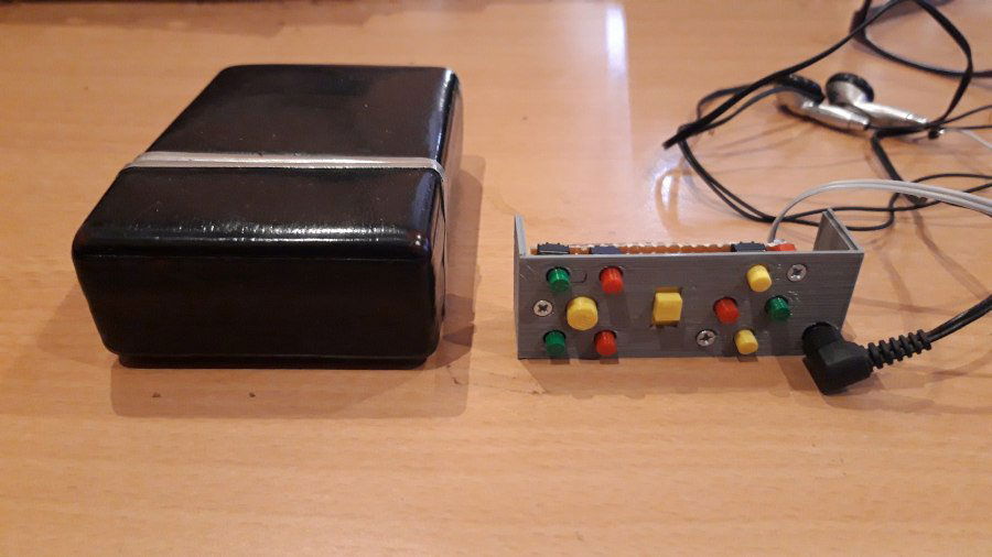

ethanak Październik 14, 2021 Autor tematu Udostępnij Październik 14, 2021 (edytowany) I jeszcze jedna ciekawostka. Po aktualizacji w Arduino IDE płytki ESP32 do wersji 2.0 i uporaniu się ze wszystkimi "deprecated' program przestał czytać książki z FatFS. Co się okazało: w poprzedniej wersji file.name() zwracał napis typu "/nazwa.txt', w bieżącej jest to 'nazwa.txt'. Na razie po prostu zamieniłem: strcpy(namebuffer, file.name() + 1); na strcpy(namebuffer, file.name()); ale chyba trzeba będzie sprawdzać pierwszy znak, bo czort wie co będzie w wersji 2.1 i następnych... Problem w sumie żaden, ale trzeba o nim wiedzieć... A tak to teraz wygląda: Udało mi się zachować konieczne wymiary - urządzenie jest nawet o parę milimetrów cieńsze od pudełka na papierosy (z poprzedniego zdjęcia). Przednia część (ta z głośnikiem) będzie jeszcze poprawiana. Z boku widać wyłącznik głośnika (nie wystaje poza obudowę żeby się nie zaczepiał o coś w kieszeni). Edytowano Październik 14, 2021 przez ethanak 2 Cytuj Link do komentarza Share on other sites More sharing options...
