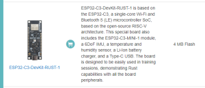

Przeglądając listę devkitów Espressifa trafiłem na wariant "RUST". Pierwsze myśl - czym to się różni od innych devkitów, bo trochę drogie 112zł na oficjalnym Ali. Opis sugeruje że są przykłady dla komponentów na płytce:

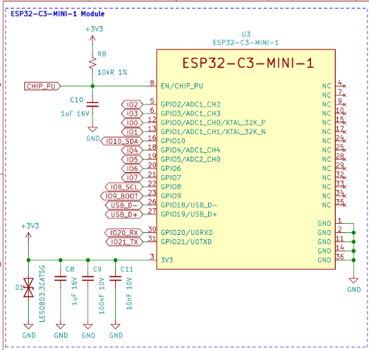

Idąc dalej trafiam na repo ze schematem. Ciekawe, że ta płytka nie ma konwertera USB-UART tylko bezpośrednie podłączenie do USB-C. Najwyraźniej bootloader obsługuje USB. Ale to raczej nie czyni jej wyjątkowo "Rust" bo w repo wymienione są inne devkity.

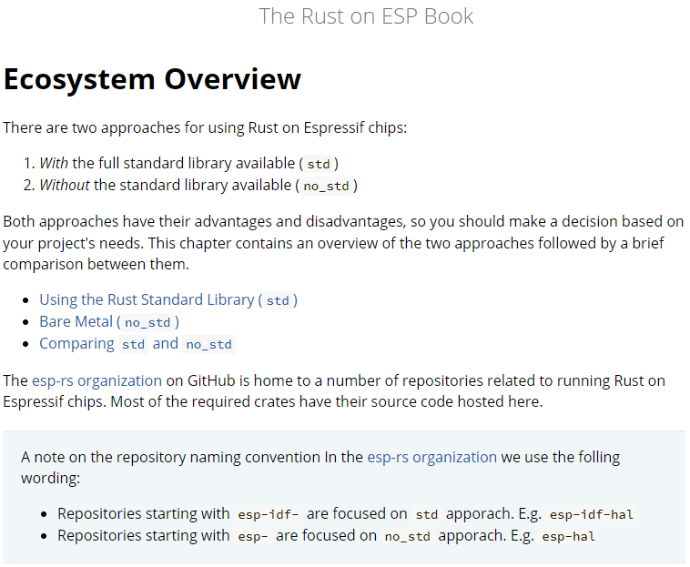

Podlinkowane są też są okazjonalne kursy. Patrząc na kolejne repo od esp-rs jest rozwijana implementajca ESP-IDF. Są narzędzia dla cargo np monitor. Jest też książka podobna do dokumentacji Rust w mdbook:
Z opisu wynika że są jakieś 2 gałęzie projektu, jedna zgodna z std druga nie. Książka jest niekompletna, ale widać że coś się nabudowuje. Dział na oficjalnym forum jest dość pusty (samo forum jest dość puste)

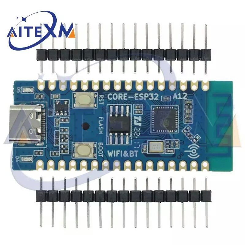

Ostatnio za znacznie mniejsze pieniądze kupiłem sobie coś takiego:
https://www.aliexpress.com/item/1005004539320086.html?spm=a2g0o.order_list.order_list_main.94.38cd1802oHGMlW
Zakupiłem właśnie wersję bez konwertera USB-UART i bez problemu daje się ona zaprogramować w Arduino IDE. Nawet nie potrzeba sterownika. Nie posiada ona jednak tych wszystkich dodatkowych peryferii (IMU, temperatura, wilgotność, ładowarka itd.), ale trudno sobie wyobrazić pojekt sensownie wykorzystujący je wszystkie naraz.

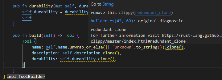

Tak to jest super. Np clippy potrafi podpowiedzieć jak coś jeszcze udoskonalić. Tu przykład. Można w rust-analizerze dla VSC podmienić w ustawieniach domyślną komendę check na clippy i podkreśli sugestie:
