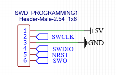

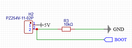

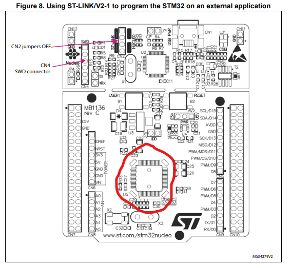

Do tej pory w zastosowaniach hobbystycznych używałem modułów Nucleo. Jednak teraz postanowiłem zaprojektować własną płytkę PCB ze zintegrowanym STM32L476RG, czyli takim samym jak w kursie. Zrobiłem wyprowadzenia do programowania na goldpinach i połączyłem je do odpowiednich złącz na procesorze zgodnie z dokumentacją programatora. Jest też zworka do BOOT.

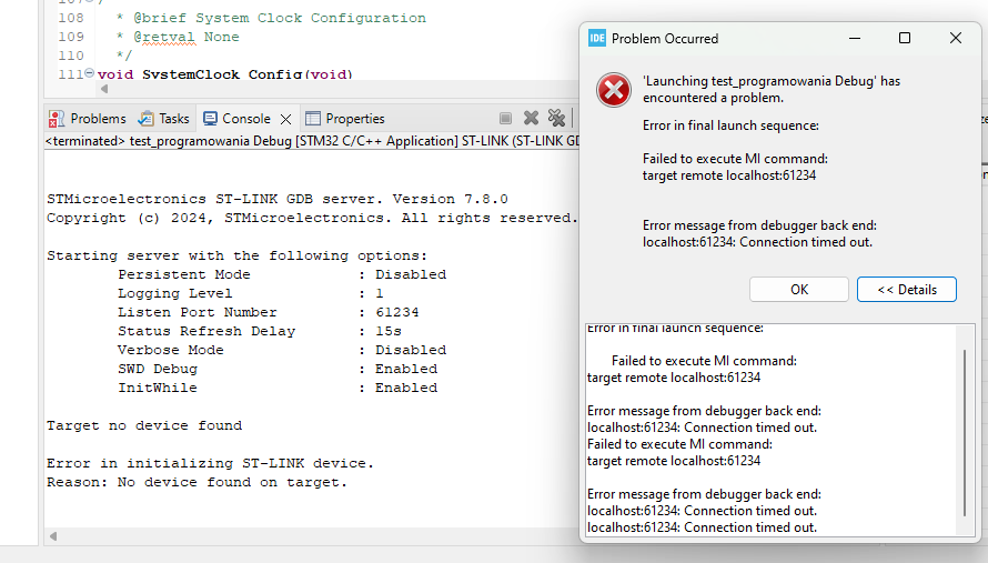

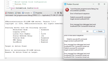

No i niestety nie jestem w stanie zaprogramować procesora. Próba wgrania przez STM32CubeIDE kończy się błędem komunikacji, załączam poniżej.
Początkowo źle podłączyłem zasilanie, ale doczytałem w oficjalnej dokumentacji, że zasilanie powinno iść z mojego urządzenia do programatora, a nie odwrotnie. Poprawiłem to połączenie pobierając 5V bezpośrednio z płytki. Sprawdziłem woltomierzem i jestem pewny, że napięcie dochodzi zarówno do procesora jak i do programatora. Styki procesora również nie mają zwarcia, sprawdzone pod mikroskopem i przedzwonione multimetrem podczas montażu. Zworki CN2 zdjęte.
Proszę o pomoc w rozwiązaniu problemu. Pierwszy raz próbuję zrobić niezależny system ze zintegrowanym procesorem i robiłem port programowania na oko, czytając doku i podobne projekty.
https://www.st.com/en/evaluation-tools/nucleo-l476rg.html#documentation

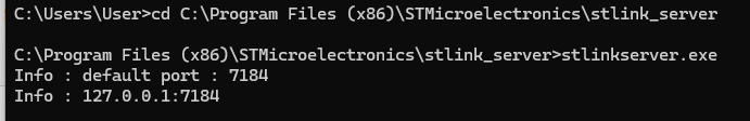

22 minuty temu, bestsiwy napisał:
To nie problem sprzętowy tylko programowy - IDE nie widzi programatora (brak połączenia)... Sprawdziłbym czy adres i port GDB są prawidłowo ustawione.
2 godziny temu, bestsiwy napisał:
Sprawdziłem i porty są zgodne.
Niby wszystko się zgadza... innych pomysłów nie mam poza opcją przestawienia na serwer lokalny przy wyborze połączenia (pierwsza opcja od góry). Do nauki i testowania powinno wystarczyć.
Ewentualnie płytka może nie mieć zasilania (według opisu raczej to nie jest problem)...

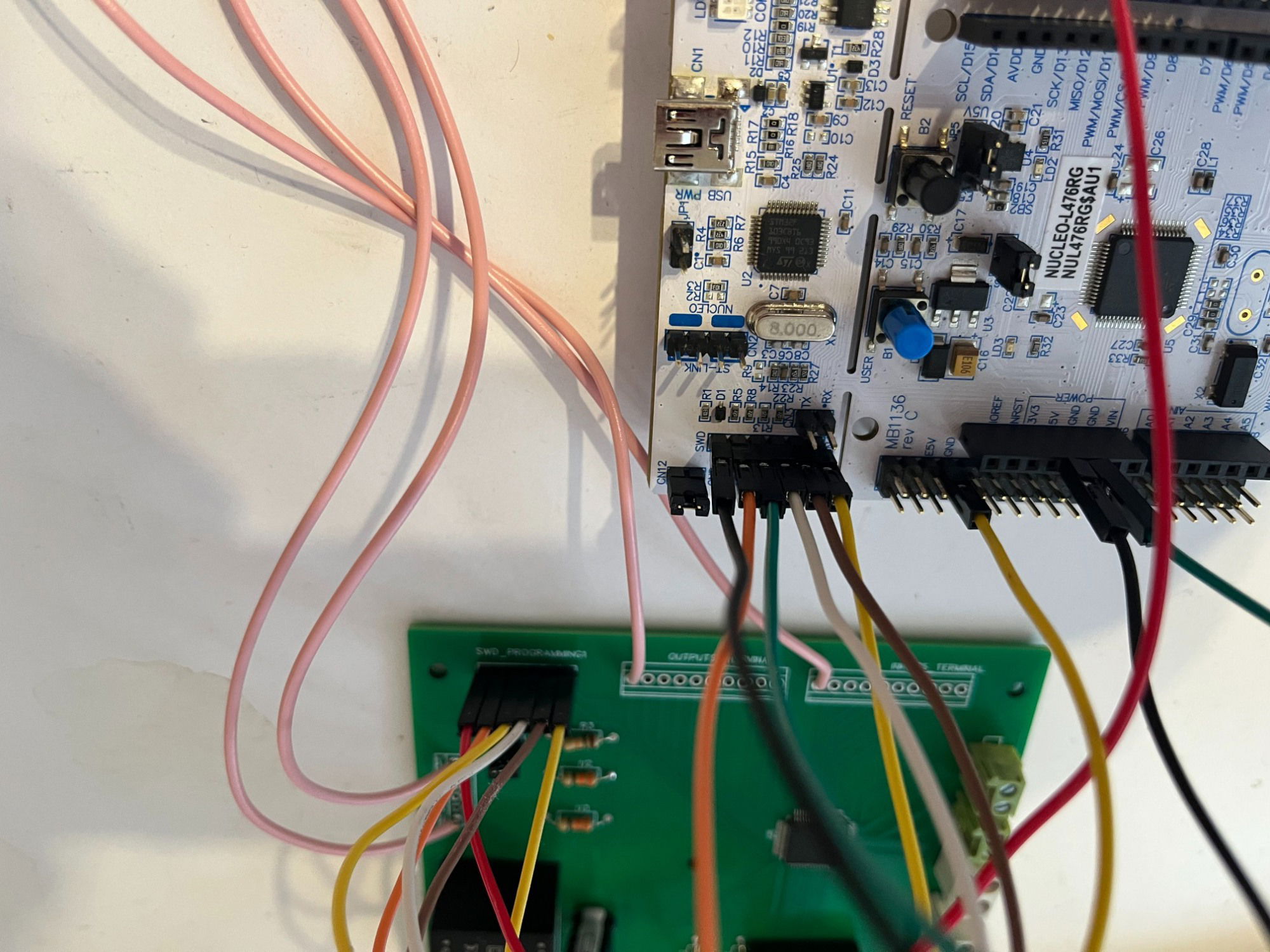

Tylko dlaczego w takim razie mogę zaprogramować Procek wbudowany w nucleo?
Generalnie nie mam problemu z zaprogramowaniem samej płytki (wzorki cn2 założone), wtedy wszystko jest ok. Natomiast kiedy je zdejmę i podłączę zewnętrzny procesor (taki sam jak ten na płytce) to występuje powyższy błąd.

@bestsiwy a masz pewność, że ten drugi mikrokontroler jest poprawnie podłączony i da się go zaprogramować? Jeśli masz drugie Nucleo to możesz zrobić test i jednym Nucleo zaprogramować mikrokontroler w drugim. Będziesz miał jasne, czy winny jest programator, czy mikrokontroler.
Mam pewność, że ten na płytce Nucleo programuje się poprawnie, bo używam go na co dzień do prototypowania. Natomiast nie dam sobie głowy uciąć, czy ten STM który jest wlutowany w zaprojektowaną przeze mnie płytkę jest w pełni sprawny, bo to świeżak z hurtowni. Wiem, że napięcie dociera, natomiast nie widzę innej drogi na stwierdzenie czy działa jak tylko udany proces programowania.

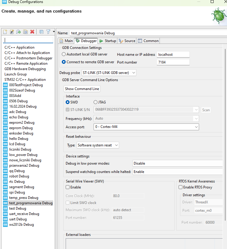

Skoro mikrokontroler jest fabrycznie nowy, to może nie mieć ustawionego włączonego swd. Często jak mam problem z przesłaniem programu na stm32, pomaga zmiana ustawienia Reset behaviour w sekcji debugger w Run Configurations. W ramach testu ustaw Connect under reset i upewnij się, że pin reset w stm32 jest podłączony dobrze do programatora.

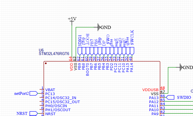

A czy masz podłączone 5V do Vdd, czy 3.3V?
Edytowano przez 74HC04
Cytat
W dokumentacji jest tak napisane:
1.71 V to 3.6 V power supply
STM32 nie może być zasilany bezpośrednio z 5V. To może uszkodzić mikrokontroler. Maksymalne napięcie to 3,6V, więc np. 3,3V jest odpowiednie.
No to by tłumaczyło wiele. Wymienię kontroler na nowy i zasilę go 3,3V. Dzięki za dotychczasową pomoc. Dam znać jak zrobię jakieś postępy.
Pobawiłem się reset behaviour, również bez efektów.

Cały czas mam ten błąd poniżej. Wykluczam zaporę albo uszkodzenie programatora, bo wbudowany STM32L4 w Nucleo programuje bez problemu. Dlatego niestety obstawiam błąd w HW, ale nie widzę go niestety...
Error in final launch sequence:
Failed to execute MI command:
target remote localhost:7184
Error message from debugger back end:
Remote replied unexpectedly to 'vMustReplyEmpty': timeout

Dnia 26.06.2025 o 20:25, bestsiwy napisał:
Podrzucisz cały procek i kondensatory odsprzęgające? Bo coś mi tu nie pasuje (konkretniej pływające VBAT)...
