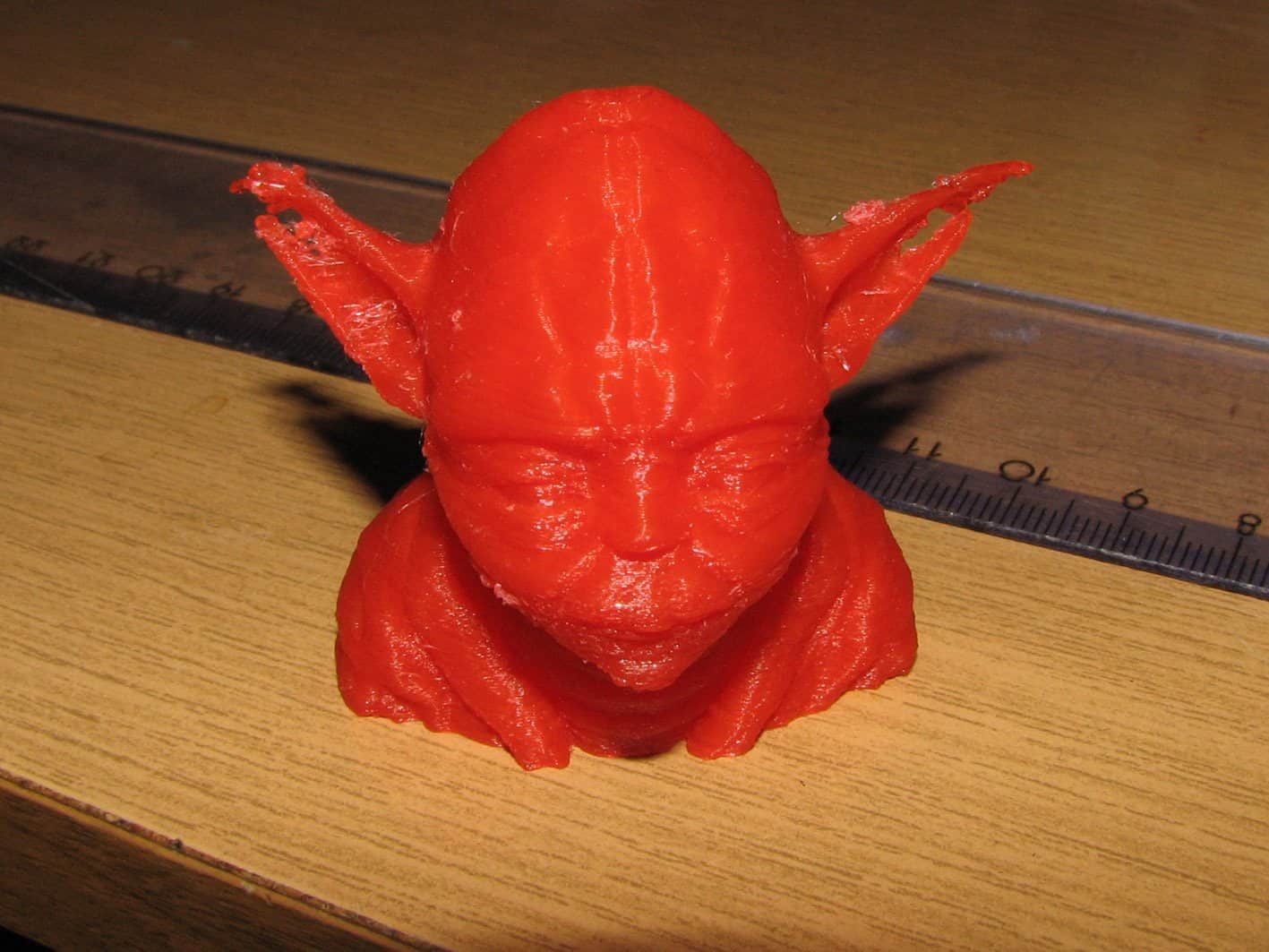

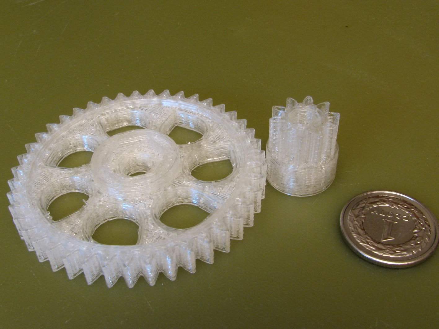

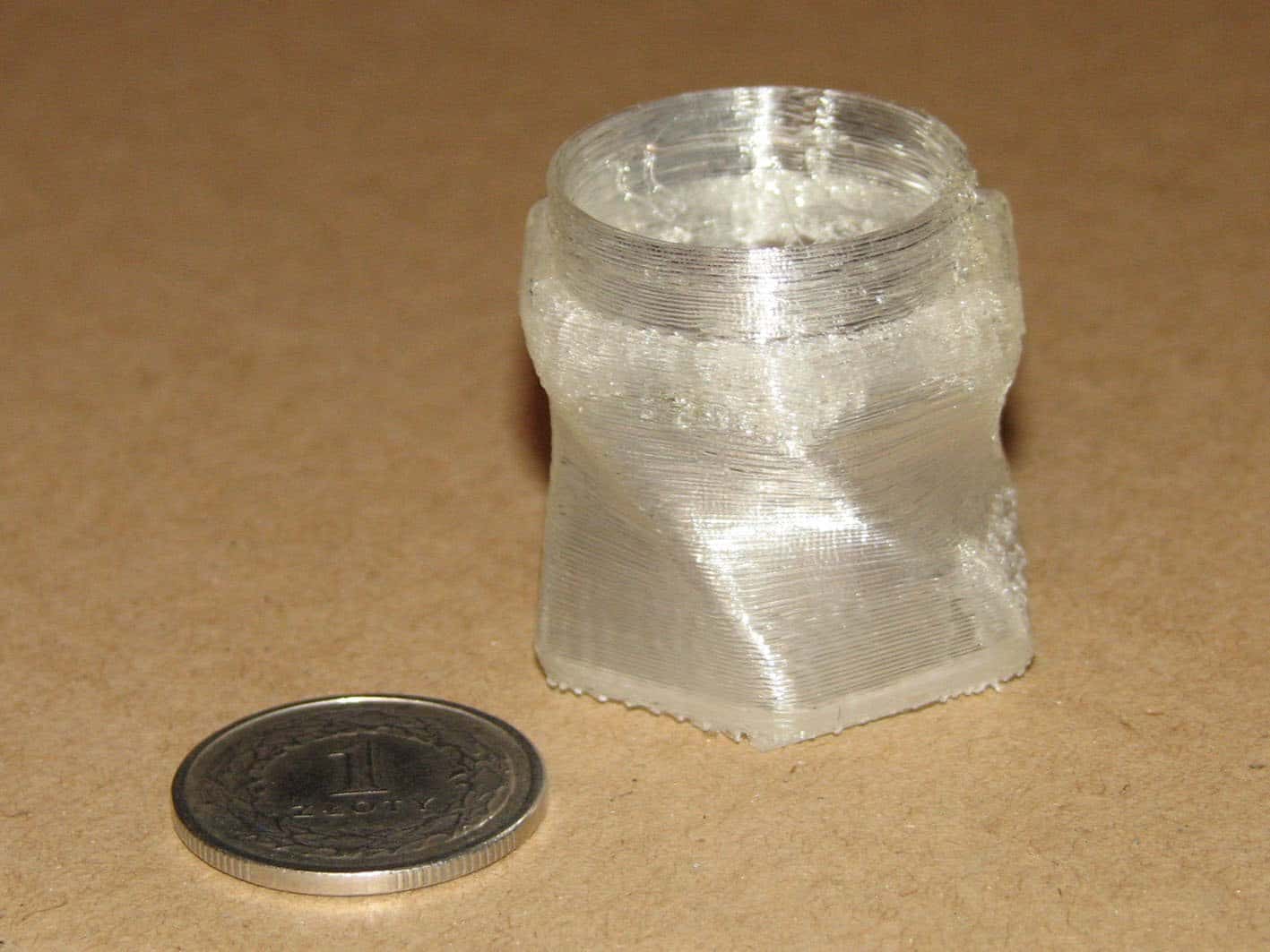

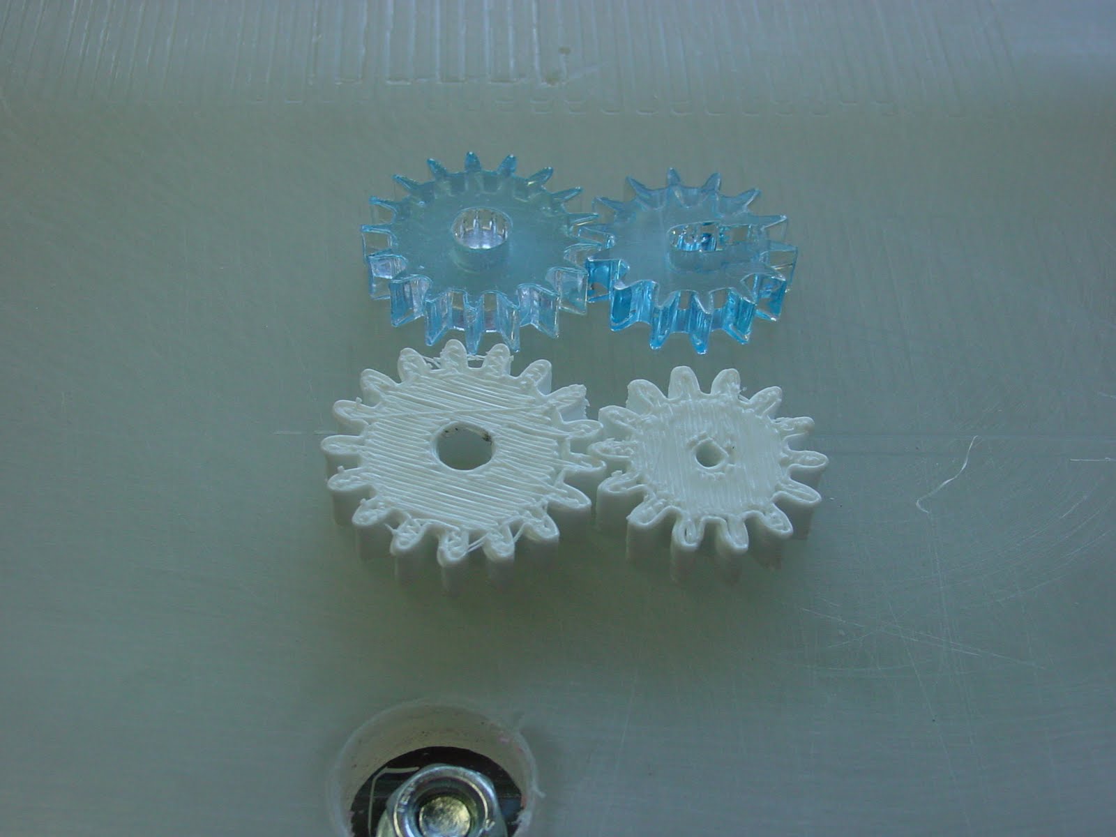

Kilka przykładowych rzeczy:
Yoda ma zjechane uszy, bo przeskalowałem plik i nie zauważyłem, że uszy zyskały negatywną objętość 🙂
Ogólnie części nie grzeszą pięknym wyglądem, są za to wytrzymałe i dość funkcjonalne. Promienie zaokrągleń schodzą do 0,3mm, więc poniżej tego, co da się uzyskać na większości frezarek. Niestety nie wszystko da się wydrukować.
Jeśli ktoś ma pomysł na jakieś ciekawe częsci chętnie podejmę się drukowania po kosztach. Mam niestety wyobrażenie co da się wydrukować i zawsze rysuję swoje części pod tym kątem. Chciałbym teraz sprawdzić jak uda się drukowanie "wszystkiego", a średnio chce mi się rysować specjalnie po to 😉
Orientacyjnie cena wydruku to 3zł/10cm3 plastiku, im więcej tym taniej. Przykładowo większe koło zębate ma objętość 8cm3.

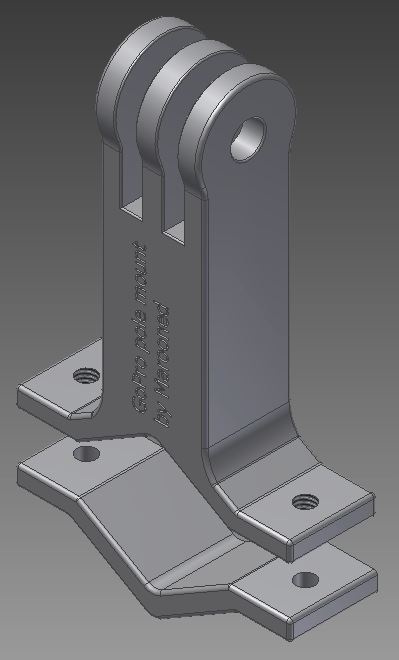

Wczoraj zrobiłem swój pierwszy projekt w Inventorze (ociekam dumą 😅) - uchwyt do GoPro na kijek narciarski - i dumałem komu by tu to podesłać (wyjazd za 2 tyg, więc raczej po ptakach na ten sezon). W planach miałem aluminium, ale może warto pójść w tworzywo sztuczne? Acz jeśli miałoby być z tworzywa, to inaczej bym to zaprojektował..
Części wewnętrzne, zębatki, bebechy przekładni, wcale nie muszą być piękne - ważne, żeby były wytrzymałe i funkcjonalne. Co do elementów widocznych, zewnetrzne powierchnie kół - to już kwestia indywidualnych odczuć estetycznych. Jednym to nie przeszkadza, inni mogą grymasić.

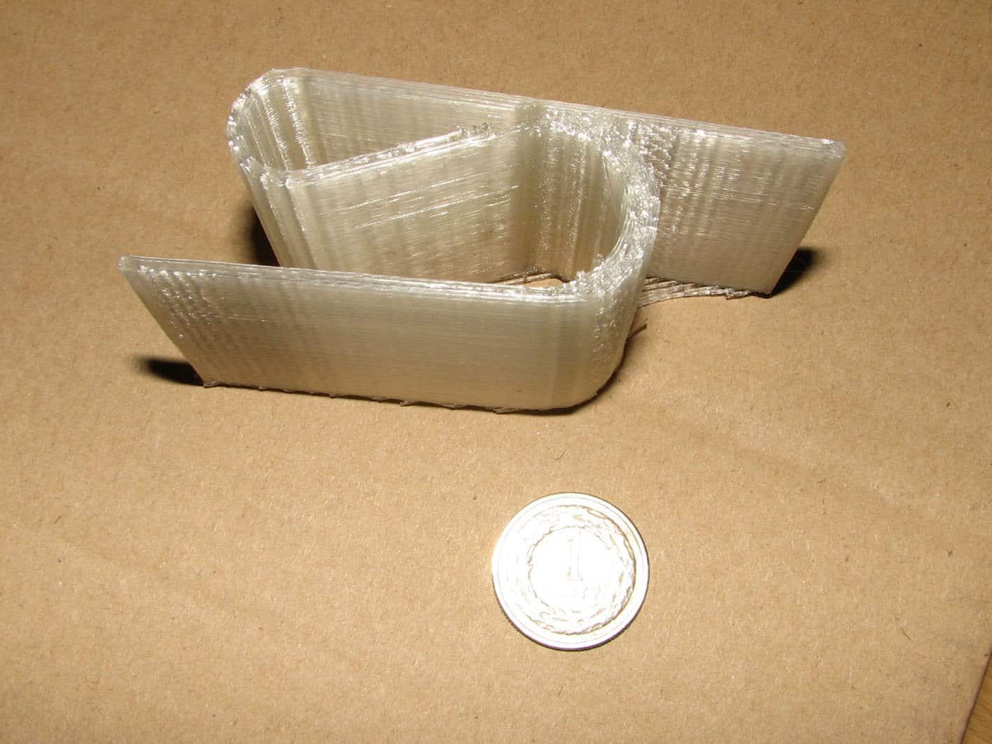

Marooned wytrzymałość porównywalna jest z klockami lego. PLA ma wytrzymałość 60MPa na rozciąganie, zerwanie następuje po wydłużeniu o 30% z tego co pamiętam. Elastyczność jest całkiem niezła (wiem, że inżynierskie określenie...), część na zdjęciu poniżej to uchwyt do kamerki samochodowej, spokojnie wytrzymuje siłę ponad 2kg przyłożoną na końcach, przy czym odkształca się o jakiś centymetr - dwa.

Gdyby położyć Twoje części napisem do góry dałoby się je wydrukować z jedną tylko zmianą - zaokrąglona część na górze musiałaby być płaska z oczywistych względów. No i trzebaby dorzucić nakrętki w otworach, które mają gwint. Jeśli otwory są M3 to wytrzymałość byłaby wystarczająca tak na oko.

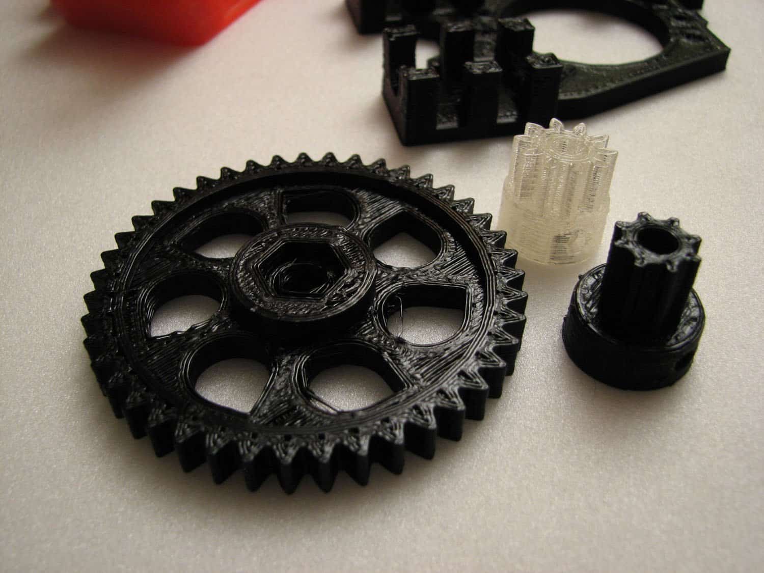

OldSkull To co w przekładni nie pasuje zwykle wyciera się po jakimś czasie. Mówię oczywiście o zadziorach i tego typu rzeczach. Luzy zawsze występują w każdej przekładni, kwestia dokładności wykonania. Tutaj da się zejść do naprawdę dobrych dokładności rzędu 0,1mm, czyli mniej więcej takich jak na typowej frezarce cnc. Najmniejszy moduł jaki udało mi się uzyskać z rozsądnym kształtem zęba to 0,7. Koła z modułem 0,5 miały już widocznie zaokrąglone zęby i zdecydowanie nie współpracowały po średnicy podziałowej.
Przekładnie widoczne na zdjęciach to akurat części ekstrudera, identyczne przepracowały u mnie ponad 100h bez oznak zużycia. A przez większość czasu podczas pracy przenoszą ok. 0,1Nm 🙂

Nawyk jeśli budujesz swoje cudo tylko do wydrukowania RepRapa to zupełnie się nie opłaca. Na śrubach uzyskuje się za małe przyspieszenia i prędkości do druku. Wychodzą z tego brzydkie i niedokładne części. Na zdjęciu z mojego poprzedniego postu widzisz część drukowaną z przyspieszeniami 1000mm/s2, na śrubach uzyskasz może 300 i to Cię w tym przypadku ogranicza bardziej niż masa samego silnika. Dla śruby masa 200g to prawie nic, za to tarcie odgrywa większą rolę. Jeśli jest jeszcze czas to przerzuć się na paski 😉

Potrzebna jest przede wszystkim dobra dysza, dobra przekładnia i dobra śruba pchająca drut. Wydrukowanie pierwszej przekładni na przerobionej frezarce zajęło mi 7 albo 8 dni od rana do nocy. Tyle było kombinowania z wyfrezowanym ekstruderem 😉 Wydruk większego koła trwał ok. 3h, przez ten czas zawsze coś się zacięło i trzeba było drukować od nowa. A po wydrukowaniu dała o sobie znać dokładność dyszy wierconej ręcznie. Otwór wyszedł mi owalny, więc w jednej osi każdy wymiar był trochę większy i żeby wogóle dało się przekręcić przekładnie to zęby musiały się ledwo muskać. Teraz mnie to śmieszy, ale wtedy stwierdziłem, że trzeba wywiercić dyszę dokładniej i zepsułem ponad 20 śrub nie zbliżając się nawet do jakości pierwszej dyszy. A żeby było jeszcze śmieszniej tą pierwszą zepsułem w międzyczasie 🙂 Jeśli masz dostęp do tokarki to sobie podrzucę Ci rysunki.
