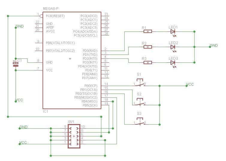

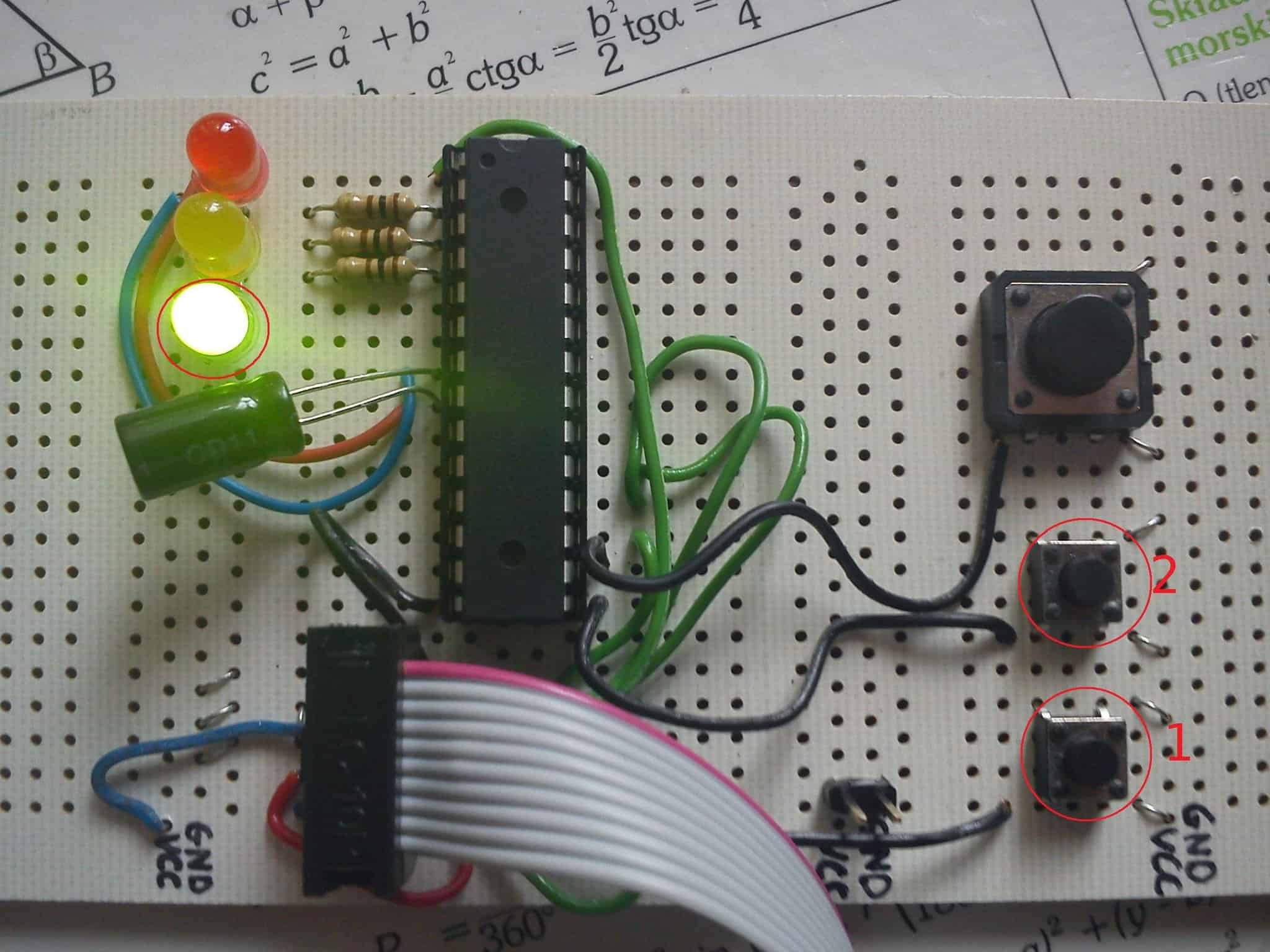

Zbudowałem wszystko identycznie jak na tym kursie tylko dałem ATmegę8 zamiast Attiny2313.
Wszytko wygląda tak:
Program napisany jest tak jak w 3 lekcji, że przycisk 1 ma zapalać zieloną diodę, a 2 ma ją gasić. Ale nie wiem czemu dioda świeci się cały czas i prawie nie reaguje na przyciski.
Wszystkiego rodzaju migacze działają poprawnie ale z przyciskami jest problem.
Co jest nie tak???
Oczywiście zmieniłem na swój procek $regfile = "m8def.dat".
POMOCY
Link do komentarza
Share on other sites
Dzięki, że chcesz mi pomóc. Niewielu takich. 😋
Zamieszczam dodatkowe informacje 😃

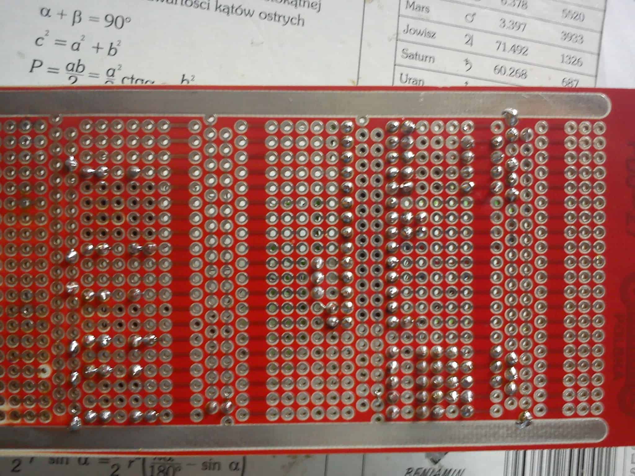

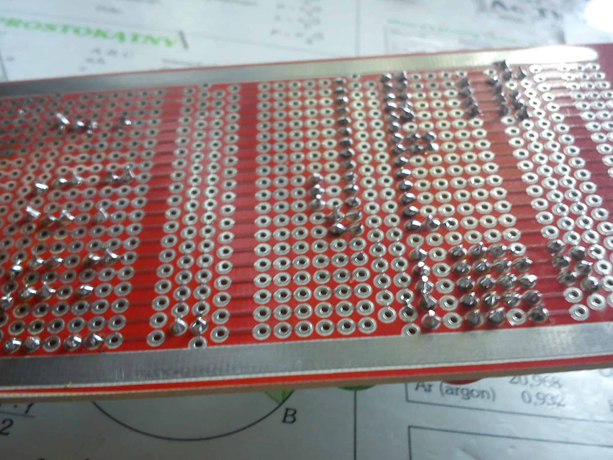

Zdjęcia płytki od strony lutów:
Schemat całej płytki:
Kod programu:
$regfile = "m8def.dat"                      'typ procka
$crystal = 1000000                          'taktowanie
config portb=input                          'port b  jako wejścia
      portb=&B00000000                     'wszędzie stan spoczynkowy-0
config portd=output                         'port d jako wyjścia
      portd=&B0000000                      'wszędzie stan spoczynkowy-0
do                                         'pętla nieskończona
  if pinb.0=1 then                         'jeżeli przycisk 1 wciśnięty
  toggle portd.0                           'zmień stan wyprowadzenia
  endif                                    'koniec bloku warunkowego
loop                                       'koniec pętli
end
To już chyba wszytko. Jeśli wiesz co jest nie tak to proszę pomóż :]

barteq, ten program na dłuższa metę Ci nie będzie działać. Włącz rezystory podciągające na pinach od przycisków, to po pierwsze. Po drugie, zauważ, tak długo jak trzymasz wciśnięty przycisk, tak długo będą się w kółko zmieniały stany na Portd.0. Ja bym użył debounce albo ifa, w taki sposób:
If Pinb.0 = 1 Then
Waitms 25
If Pinb.0 = 1 Then
Toggle Portd.0
Do
Loop until pinb.0 = 0
End if
End if
Lecz pomimo wszystkiego co tu napisałem, układ powinien dawać oznaki jakiejś pracy, choćby losowe. Jeżeli nic się nie dzieje, to poszukaj błędu po stronie montażu.
