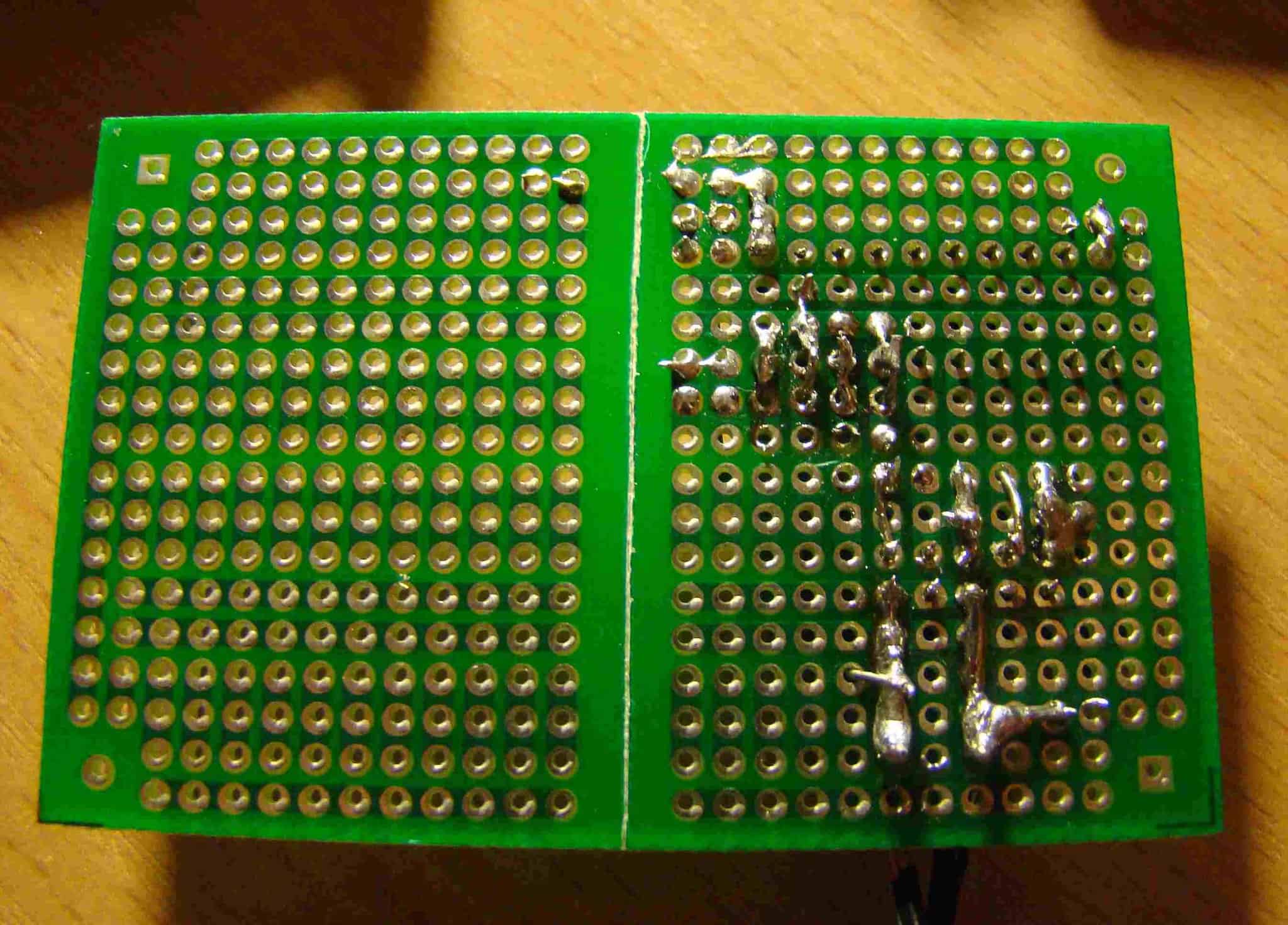

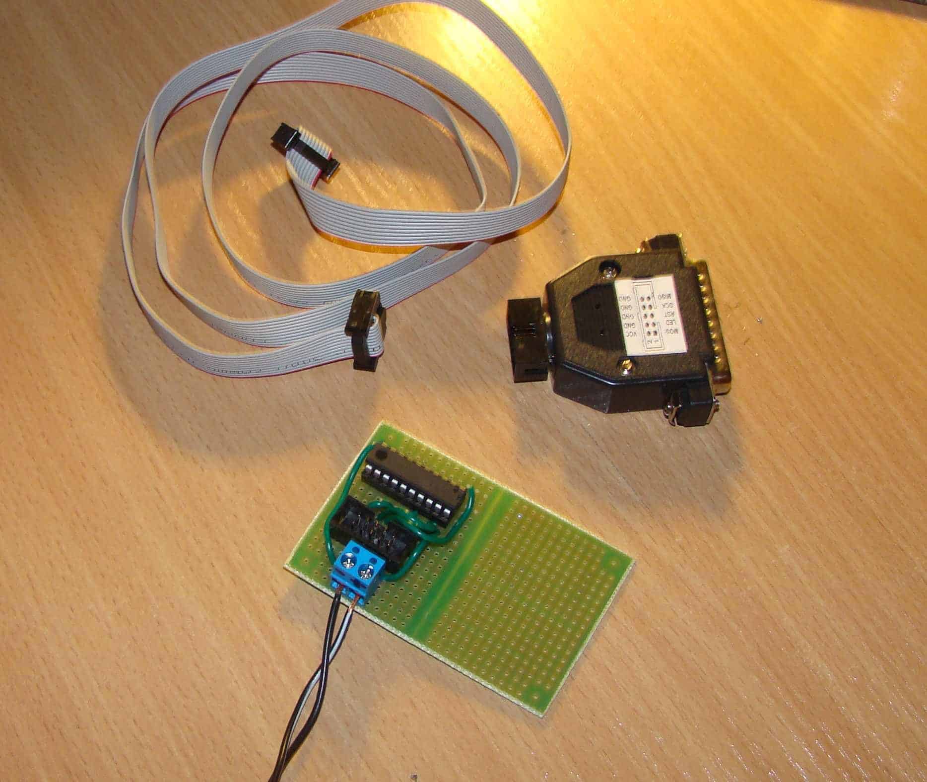

Witam.
Przeczytałem kursy-bascoma i postanowiłem wziąć się do programowania 🙂
Dawno już zakupiłem programator stk200, uC i inne potrzebne rzeczy. Dziś polutowałem uC z programatorem i postanowiłem na próbę wgrać jakiś gotowy program.
Skonfigurowałem Bascom-AVR i niestety wyskakują mi błędy.
Na początku:
'..Bascom-avr\noname1.bin NOT FOUND'
Kolejny:
'Couldn't identivy chip with ID:FFFFF'
Następnie wyświetla się:
'Selected chip and target chip do not match AT90S1200 <> ATtiny461'
Czyli wychodzi na to, że nawet nie znajduje programatora - układu.
Wykonałem wszystko troszkę niestarannie, ale chciałem tylko sprawdzić jak to działa i nie jest to finalna wersja podkładki do programatora. Wszystkie luty i połączenia posprawdzałem dokładnie miernikiem i wszystko jest OK. (dodaję jednak fotki).
Oczywiście zasilanie podpiąłem.
*Przepraszam za naprawdę kiepskie lutowanie, ale nie posiadam jeszcze dobrej lutownicy.
W czym może leżeć problem i jak się za to zabrać ?
edit. - poprawiłem zdjęcia.
Pozdrawiam.
Link do komentarza
Share on other sites
Potrenuj lutowanie przede wszystkim bo na pewno masz tam jakieś zimne luty i coś nie łączy. Masz jakiś błąd w połączeniach, albo nie zasiliłeś czegoś, programatora albo mikrokontrolera.
Link do komentarza
Dziękuje za odpowiedź. Rano chciałem napisać już ze mam źle polutowane, jednak forum nie działało, nie uwzględniłem połączeń które już były na płytce. Właśnie kupiłem nowa płytkę i dziś będę dalej próbował. 🙂
Pozdrawiam.

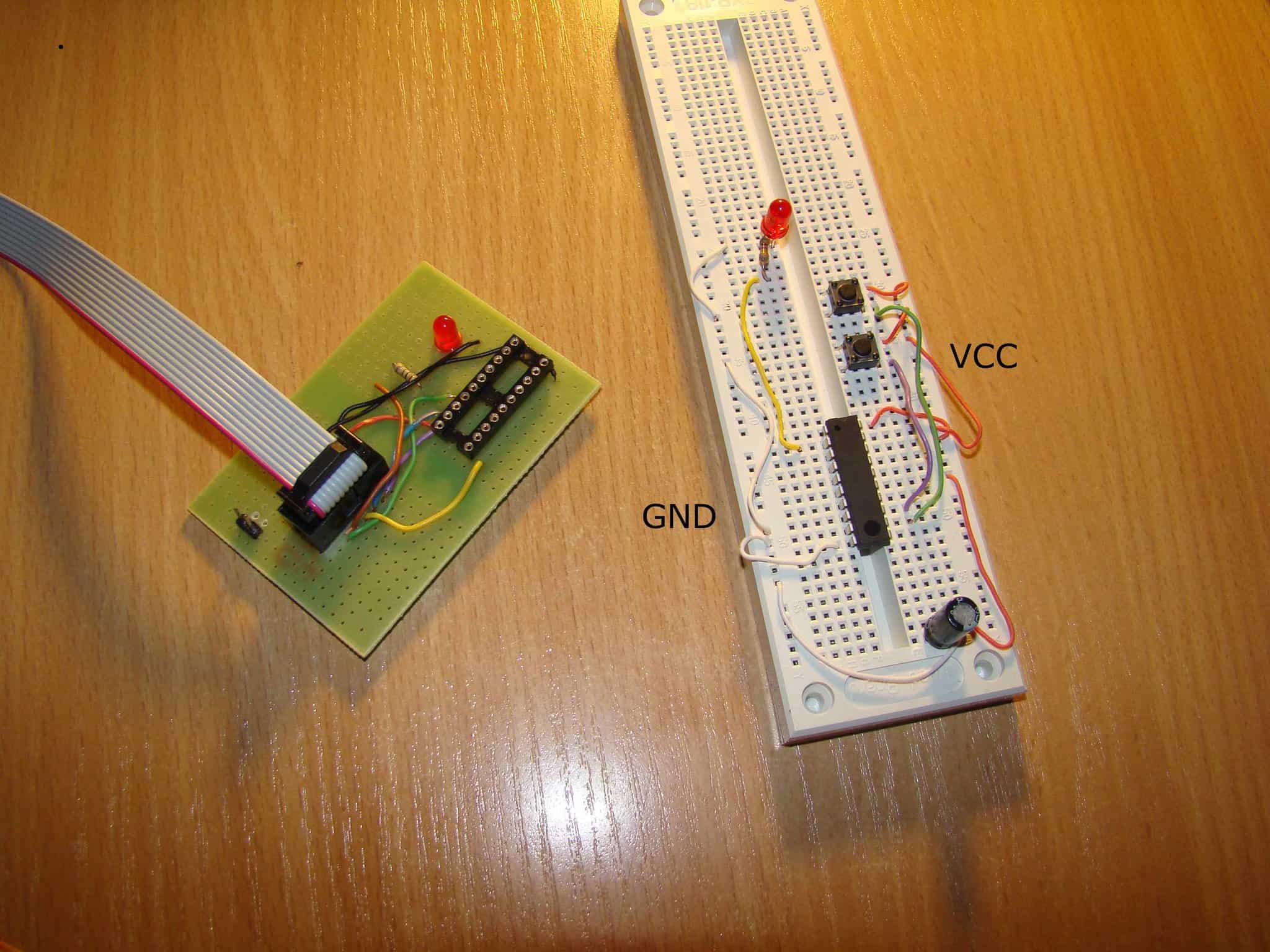

Przepraszam za post pod postem, ale mam nowy problem.
Nie wiem co może być źle. Programator śmiga, programuje etc. Nie ma żadnych błędów.
Wczoraj wykonałem ten testowy układ z pierwszego postu i niestety nie działał (na płytce uniwersalnej lutowałem). Postanowiłem zakupić płytkę stykową... to tez uczyniłem. Dziś zmontowałem wszystko na nowo. Sprawdziłem miernikiem VCC i GND czy wszędzie dociera gdzie trzeba i jest ok, tactswitche podłączone dobrze, sprawdzałem czy po naciśnięciu zaczynają przewodzić i jest z nimi wszystko OK (tj, ustawiam miernik na funkcję sprawdzania obwodu, dokładam do pinów switcha - miernik jest cicho, naciskam switch - mierik piszczy)

I niestety po podłączeniu zasilania dioda się zapala, a przyciski nie mają na nią żadnego wpływu. Jak na mój gust to musi być coś z moim uC (stan spoczynkowy diody powinien być 0, czyli nie powinna się palić), czy mam rację, czy może być inna przyczyna ? Dodam, że program czasowy - migacz z diody, na tej płytce działa bez problemu i dioda miga, czyli programator działa i dobrze wrzuca programy.
Niestety mam tylko jedną Attiny2313 i dlatego pytam, bo nie mam jak sam sprawdzić.
Pozdrawiam.
Link do komentarza
Czy sprzętowo masz podciągnięte piny, na których są switche do Vcc? W AVRach przyjęło się, że switch jest zwierany do masy a pin jest podciągnięty rezystorem do Vcc lub zamiast zewnętrznych rezystorów używa się tylko wewnętrznego podciągania.
Tak, dodaję zdjęcie, bo do końca nie wiem czy chodzi o to, ale wydaje mi się, że tak.
Temat czytałem. Widziałem, że ktoś miał już problem, że dioda się ciągle paliła, ale nie wnikałem i myślałem, ze jak zrobiłem tak jak autor poradnika to wszystko powinno śmigać.
Nie bardzo rozumiem gdzie mam dodać napisany przez Ciebie kod (w którym miejscu tego który ja podałem), mógłbyś wyjaśnić ? 🙂
Dodaję jeszcze ww zdjęcie do weryfikacji połączeń:
Pozdrawiam.
