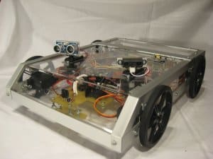

szyss
Pod względem elektroniki naprawdę godny podziwu. Bardzo podoba mi się sterowanie akcelerometrem i ten wyświetlacz z informacjami. Mógłby być szybszy - robiłby większe wrażenie + mogłeś użyć czarnej pleksi albo zamienić całą kabelkologię w jedną płytkę.

Pracy nie mogę opublikować, gdyż takie jest prawo. W przyszłości napęd będzie zmieniony na szybszy i mocniejszy. A tak to kabelki są spoko heh, można by zrobić większość elementów na jednej płytce, tylko trzeba wziąć po uwagę fakt że prawidłowe rozmieszczenie danego układu elektronicznego jest bardzo ważną sprawą. A patrząc na ten aspekt, nie ma możliwości zrobienia wszystkiego na jednej płytce.

Kabelkologia nie taka zła. Wg mnie lepsze jest modułowe rozwiązanie niż jedna wielka mobo. A to, że widać bebechy, to nawet lepiej. Też pod kątem charakteru projektu. Później można się pobawić w malowanie czy coś. Ciekawie rozwiązane. Najbardziej mnie interesuje RFM70. Dałoby radę udostępnić kod? 🙂

Bardzo fajna konstrukcja , ostatnio miałem podobny pomysł na zbudowanie platformy z pulpitem sterowniczym. Mi się wydaję że "kabelkologia" tutaj lepiej rozwiązała sprawę niż jednolita płytka.
W czym napisales kod?

Też kiedyś przerabialem serwa sg 5010. Powiedz mi czy ukreciles w nich potencjometr czy też znalazles jakieś inne rozwiązanie.? Ja go poprostu ukrecilem i przez to przy każdym obrocie os serwa "skakała" w górę.
Swoją drogą po co w tym miejscu zastosowałes sg 5010. Przecież one się tam dosłownie zmiela. kilka lat temu popełniłem ten sam błąd i dlatego porzucilem budowę mojego pojazdu .

Kod jest pisany w avrgcc. Co do modyfikacji serwomechanizmów. Najlepszym wyjściem jest wyciągnięcie wszystkiego, oprócz oczywiście silnika i przekładni. Nie polecam zostawiać płytki z elektroniką, gdyż w takim przypadku jeśli wlutujemy się bezpośrednio w silnik, w jedną stronę elementy z oryginalnej płytki coś zwierają.
Koszty?? Szacuję na około 1 tyś. Tak plus minus, gdyż zawsze coś zostanie, a z drugiej strony nie wszystko musiałem kupić.

Gdy przerabiasz serwo po co wyrzucać elektronikę? Lepiej Ja wykorzystać zamiast mostka h i sterować takim serwem przerobionym na silnik jak zwykłym serwem. Wystarczy usunąć blokadę z zebatek a w miejsce potencjometru wlutowac rezystor lub zablokować potencjometr w pozycji środkowej. Naprawdę super rozwiązanie bo nie musimy martwić się mostkiem h i sterujemy takim silnikiem z jednej lini danych. Możemy tez sterować szybkościa.

Nie sprawdzałem osobiście zachowania oryginalnego mostka H, ale gdzieś wyczytałem że nie nadają się takie mostki do pracy ciągłej. Teraz nie pamiętam dokładnie, ale maksymalny prąd tych tranzystorów to 3A, więc licho. Jeśli na pokładzie są dobre mostki H, nic nie stoi na przeszkodzie zmienić system napędu i to w dodatku bez ingerowania w elektronikę robota. A zapasu trochę jest w moich mostkach.
