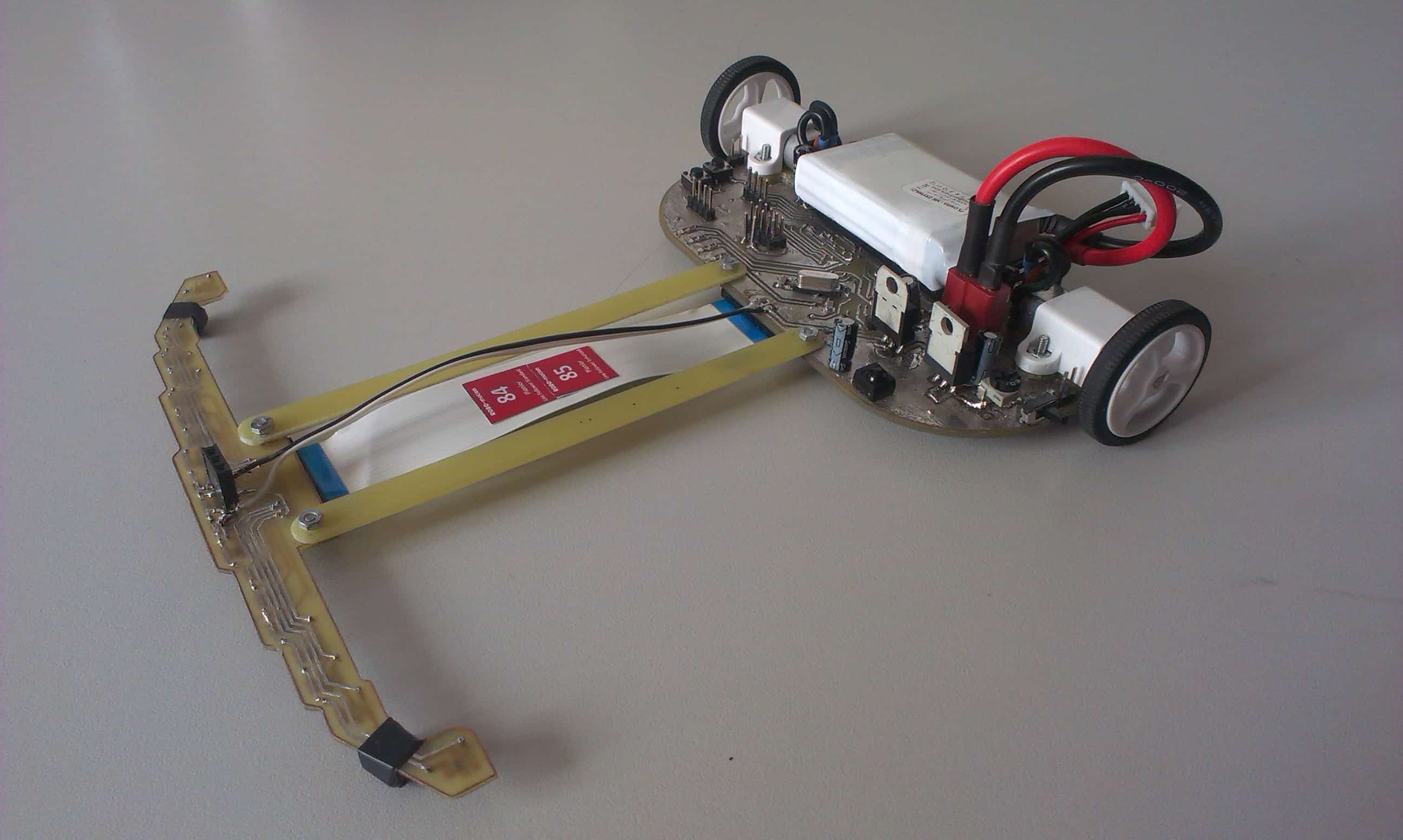

Dlaczego zastosowany akumulator jest tak duży? Jakim napięciem ostatecznie zasilane są silniki?
W jaki sposób podłączyłeś 19 czujników do M128? Nie widać u Ciebie komparatorów.
Zastosowałem taki akumulator, ponieważ taki akumulator posiadałem już wcześniej i nie odczuwałem potrzeby kupna nowego 😃 Ostatecznie na silniki podawane jest ok. 8V, jest to regulowane potencjometrem.
19 czujników podłączyłem w prosty sposób, każdy czujnik jest podłączony do osobnego pinu uc.
Czyli traktujesz je po prostu jako cyfrowe wejścia? Trochę ryzykowne, nie masz wtedy żadnej kontroli nad odczytami w zależności od podłoża. Używasz ADC chociaż do środkowych sensorów?
Tak, traktuję je jako cyfrowe wejścia i odczytuję tylko dwa stany niski i wysoki. Nie używam ADC. Zdaję sobie sprawę z tego że nie mam żadnej kontroli nad odczytami w zależności od podłoża, ale podczas testów na różnych podłożach robot spisywał się dobrze i nie miałem żadnych problemów z czujnikami.
Ok, skoro działa, to trzeba się cieszyć 😉 Mogę Cie tylko uczulić, że na podłożu bannerowym mogą występować problemy (każdy banner inaczej odbija IR).
Czy złącze na akumulator na płytce sprawiało jakieś problemy? Skąd masz bibliotekę tego złącza?
I czy nie masz wrażenia, że wymieniając akumulator wyrwiesz pół płytki 😉 Z tego co pamiętam złącze te trzymały dość mocno.
Złącze nie sprawia żadnych problemów. Dobrze i pewnie trzyma i nie ma obaw że akumulator się odepnie. Z wypinaniem też nie ma problemów, dość łatwo się wypina bez używania dużej siły. Nie obawiam się że wyrwę złącze ponieważ otwory nie nie były dość ciasne i złącze pewnie w nich siedzi oraz dodatkowo nałożone jest na nie dość dużo cyny 😉
Biblioteki do złącza nie mam, nie robiłem własnej. Po prostu pomierzyłem złącze suwmiarką i położyłem kilka dużych padów smd koło siebie podczas projektowania płytki w eaglu i tak powstało złącze 😃

Czy wagi przypisane do czujników są liniowe? Jak dobierałeś wzmocnienie członów regulatora?
Biblioteki potrafię robić, robiłem bibliotekę do złącza ZIF (nie mogłem znaleźć pasującej), a biblioteka do złącza wydawała mi się nie potrzebna (skoro można zrobić inaczej 😅 )
Wagi nie są liniowe są dobrane na podstawie wielu testów i prób. Nastawy regulatora też są wynikiem setek prób. Podczas testów poznaje się swojego robota i wie się jak zmiany wartości w poszczególnych członach wpłyną na zachowanie robota.
Zdaję sobie z tego sprawę 😉 Zastanawiałem się tylko, czy pokusiłeś się może na jakieś teoretyczne metody. Jaki procent maksymalnej prędkości Twojego robota był wykorzystywany w Rzeszowie?
Na trasie finałowej w najlepszym przejeździe ok 53%, a podczas kwalifikacji w najlepszym przejeździe ok 45% maksymalnego wypełnienia PWM
