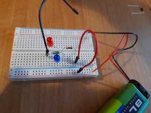

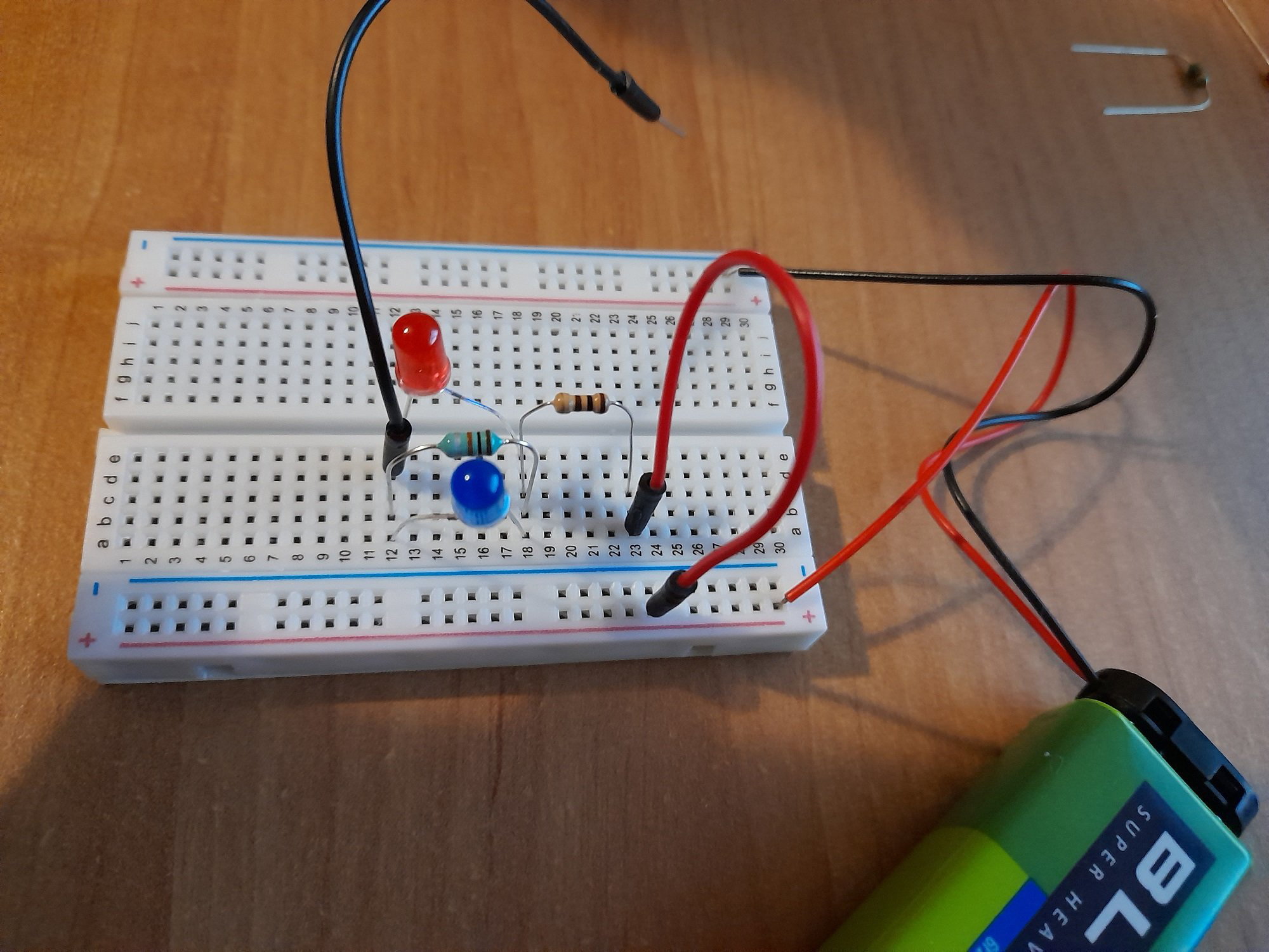

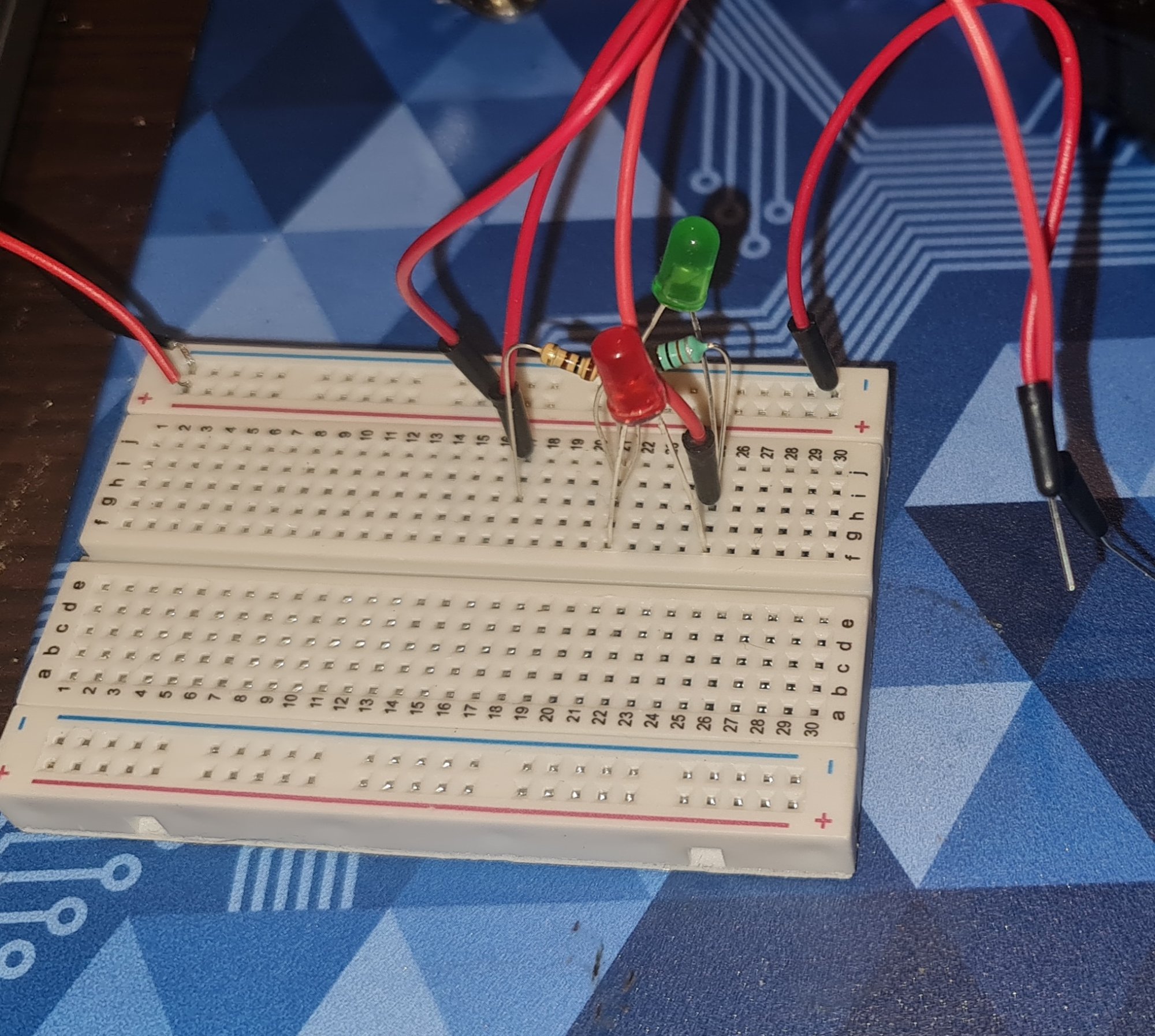

@zibi391 niestety nie jestem w stanie rozpoznać ułożenia diod na podstawie tego zdjęcia, ale prawdopodobnie są one wpięte tak samo, a zgodnie ze schematem powinny być podłączone różnie - jedna powinna być obrócona o 180 stopni względem drugiej.

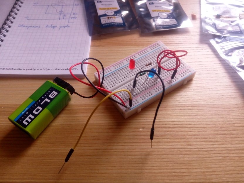

A oto moje doświadczenie z dławikiem, jak na załączonym obrazku Jednak aby efekt migających diod uzyskać trzeba przytrzymać złączone końcówki przewodów nieco dłużej niż tylko krótkie pocieranie, dokładnie nie wiadomo, ale około pół sekundy przytrzymywałem.
Pokusiłem się o coś jeszcze, trochę ryzykując utratą cewki. Wypiąłem niebieską diodę całkowicie, a czerwona zapalała się na krótką chwilę przy zwarciu przewodów i potem gasła, czyli prąd w pierwszym momencie zwarcia płynął przez diodę, a potem już tylko przez dławik. Chyba nic nie spaliłem XD
