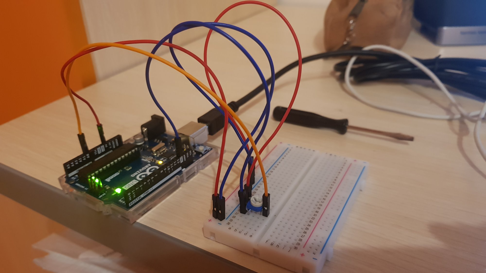

Lorenzini Kwiecień 13, 2020 Udostępnij Kwiecień 13, 2020 int odczytanawartosc = 0; //liczba zmienna float napiecie = 0; //wartosc przeliczona na napiecie w woltach void setup(){ //uruchamiane Serial.begin(9600); //inicjacja transmisjii Serial.println("Cyfrowy woltomierz do napięcia 5[V}"); delay(5000); //opoznienie by kazdy mogl przeczytac } void loop() //rozpoczecie programu { odczytanawartosc = analogRead(A0); //odczytujemy wartosc napiecia napiecie = odczytanawartosc * (5.0/1024.0); //przeliczanie wartosci na wolty Serial.println("Aktualnie napięcie wynosi"); //napis z napieciem Serial.println(napiecie + String("[V]")); //napiecie wraz z jednostka delay(200); //opoznienie dla odczytania wynikow } Bardzo dobrze zrobiony kurs na temat przetworników ADC! Najbardziej spodobał mi się miernik napięcia który myślę że przyda się mi przez jakiś czas. Przesyłam mój projekt i lekko zmodyfikowany kod 2
